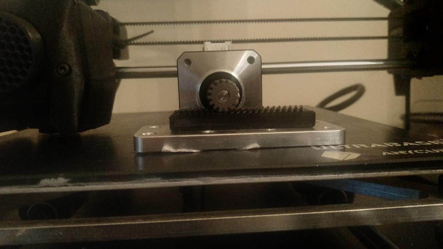

iLMario Inviato 12 Maggio 2019 Autore Inviato 12 Maggio 2019 @Tomto ho risolto il problema del wobble. Era il carrello, da bravo imbecille quando ho montato le ruote le avevo ingrassate, non l'avessi mai fatto, il grasso attira lo sporco in una maniera disumana, il wobble era causato da un accumulo di sporco sulla ruota che quindi faceva spessore. Smontato, pulito bene, cambiato la cinghia con quella rinforzata (così sei felice), cambiata anche su X (ma ammetto che X mi da sempre problemi con la cinghia, non è perfettamente in piano, devo lavorarci su), etc etc Cambiata barra T8 con quella che avrei dovuto usare al secondo Z, cambiata chiocciola antibacklash (sempre con quella del secondo Z) Ho fatto una stampa di un test thin wall, il wobble è sparito, ora le pareti sono lisce (si sente solo la ruvidità tipica delle stampe FDM) ma è presente un pattern che un po mi preoccupa, delle righe orizzontali, con pitch 2mm circa, lo stesso delle cinghie, visibile su tutti i lati. Cosa potrebbe essere? Il wobble classico causato da Z rende la stampa "ondulata" anche al tatto ? Perchè ho visto che anche la barra T8 ha pitch proprio 2mm........ Comunque, ho messo i TMC anche all'estrusore, avendolo sistemato, non noto perdite di passi, ma non ho ancora testato la procedura di cambio filo (solo il cambio filo durante lo spurgo spinge al massimo l'estrusore, se non perde passi con quella, non perderà mai passi in stampa) Cita
Tomto Inviato 12 Maggio 2019 Inviato 12 Maggio 2019 7 minuti fa, iLMario dice: @Tomto ho risolto il problema del wobble. Era il carrello, da bravo imbecille quando ho montato le ruote le avevo ingrassate, non l'avessi mai fatto, il grasso attira lo sporco in una maniera disumana Il grasso puoi metterlo nei cuscinetti che hanno schermatura stagna.I tuoi se non ricordo male hanno quella metallica antipolvere 10 minuti fa, iLMario dice: Smontato, pulito bene, cambiato la cinghia con quella rinforzata (così sei felice), cambiata anche su X (ma ammetto che X mi da sempre problemi con la cinghia, non è perfettamente in piano, devo lavorarci su), etc etc Occhio a non tenderle troppo . Comunque odio le cinghie ....quando avrò tempo passerò a "beltless" .....ma devo ancora mpontare la 32 .....i tmc devo fare 2 punti di saldatura ....smontare tutto ....diciamo che voglio prendermela comoda 15 minuti fa, iLMario dice: Cosa potrebbe essere? Il wobble classico causato da Z rende la stampa "ondulata" anche al tatto ? Perchè ho visto che anche la barra T8 ha pitch proprio 2mm........ Ancora devo capirlo . Questa cosa la ho solo sull'asse y ....ma i principali indiziato sono i cuscinetti della puleggia . Quando la cinghia viene tesa , la vite in battuta sul cuscinetto esercita una pressione sull'anello interno che fa "grattare" le sfere dei cuscinetti che essendo molto piccoli non gestiscono bene il carico radiale/assiale ( sono cuscinetti radiali piccoli il carico assiale lo gestiscono male) Ma sono solo supposizioni 28 minuti fa, iLMario dice: Comunque, ho messo i TMC anche all'estrusore, avendolo sistemato, non noto perdite di passi, ma non ho ancora testato la procedura di cambio filo (solo il cambio filo durante lo spurgo spinge al massimo l'estrusore, se non perde passi con quella, non perderà mai passi in stampa) Io ho sempre lasciato il tmc all' estrusore , riscontro problemi superati i 40mm/s Cita
