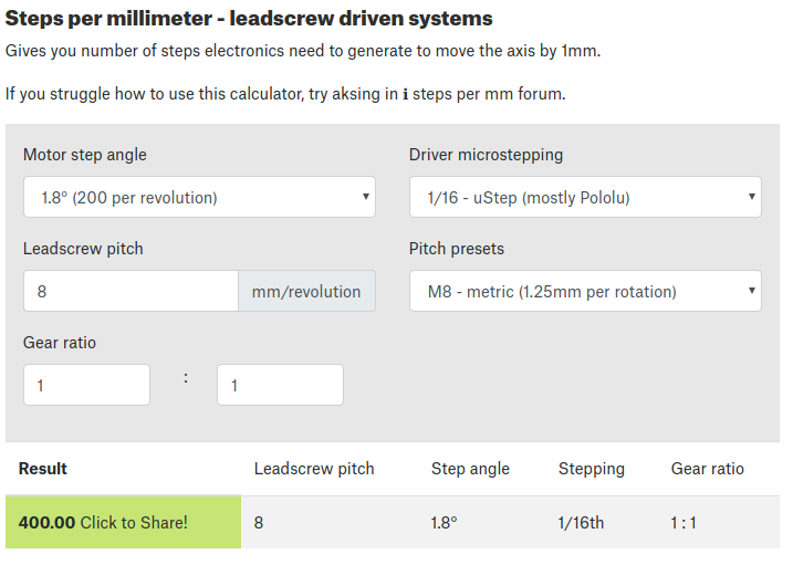

Gli step mm per la t8 con angolo 1.8 a 1/16di mstep  sono 400 controlla che non sia impostata una barra metrica m8 o un diverso microstep

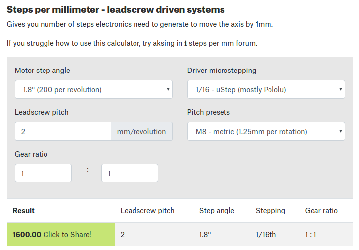

Io ho questa vite: https://www.amazon.it/gp/product/B077MZKFG8/ stando ad Amazon, il pitch è 2mm
Se però li inserisco qui: (ignora il preset della barra, è un preset, non fa altro che variare il pitch):
1895021785_Schermatada2019-05-1315-01-57.thumb.png.d373eaf8feb2ad60f7637392a639bf75.png
lui mi dice 1600
Per avere 400, devo mettere pitch 8mm:
522969766_Schermatada2019-05-1315-04-09.thumb.png.504e4962d16745e6cdadd47ed62b19a4.png
non capisco....

La tr 8 e a 4principi  fa un giro e avanza di 8mm ergo... 400 step mm.  In più puoi fare la prova empirica..  Se dai un comando di spostamento di 10 mm  con 400 si sposta di 10 con 1600  2,5mm
Certo ma infatti sono regolato giusto, solo che non riesco a fare combaciare il calcolatore prusa
a che ti serve se sai quali sono i tuoi valori?....comunque questa tr 8 è a passo due ma il passo effettivo e dato d :2mm passo x n°principi (4 in questo caso) 2*4=8mm leadscrew (un giro completo su se stessa fa avanzare di 8mm).. il preset lo ignora in automatico ....  non capisco a cosa ti serve il prusa calculator
