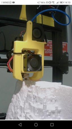

iLMario Inviato 14 Maggio 2019 Autore Inviato 14 Maggio 2019 @Tomto Usando i TMC2208 all'estrusore, con la stampa da 2-3 giorni in corso, non noto anomalie, anche durante le retrazioni, è tutto estremamente silenzioso e non mi pare di vedere perdita di passi. Sto notando, però, un fastidiosissimo cigolio, è iniziato dopo aver cambiato i driver ed aver rimontato l'estrusore, quindi non è da escludere che l'abbia rimontato male, per l'ennesima volta. Controllando gli ingranaggi che girano, non noto anomalie, tutto è fluido come dovrebbe, però si sente un cric-cric-cric-cric fastidioso (anche senza ritrazioni ma durante la stampa). Cosa potrebbe essere? In caso di motore sgranato o che perde passi, mi aspetterei un movimento non fluido della ruota godronata, che invece gira liscia un orologio svizzero. Cita
Tomto Inviato 14 Maggio 2019 Inviato 14 Maggio 2019 28 minuti fa, iLMario dice: @Tomto Usando i TMC2208 all'estrusore, con la stampa da 2-3 giorni in corso, non noto anomalie, anche durante le retrazioni, è tutto estremamente silenzioso e non mi pare di vedere perdita di passi. Sto notando, però, un fastidiosissimo cigolio, è iniziato dopo aver cambiato i driver ed aver rimontato l'estrusore, quindi non è da escludere che l'abbia rimontato male, per l'ennesima volta. Controllando gli ingranaggi che girano, non noto anomalie, tutto è fluido come dovrebbe, però si sente un cric-cric-cric-cric fastidioso (anche senza ritrazioni ma durante la stampa). Cosa potrebbe essere? In caso di motore sgranato o che perde passi, mi aspetterei un movimento non fluido della ruota godronata, che invece gira liscia un orologio svizzero. Probabile che hai montato male l'estrusore . A me succede persino quando serro male le tre viti....perdo un po di tempo facendo un po di collaudo a caldo e controllo che non cracchi....Considera che l'estrusore al 90% è di plastica..comunque non ne avevi preso uno nuovo. se non hai problemi con i tmc molto probabilmente è merito del motore nuovo ,che v ref hai? Cita
iLMario Inviato 14 Maggio 2019 Autore Inviato 14 Maggio 2019 Avevo ordinato un estrusore su Amazon, l'ho ricevuto, faceva schifo (più plastica di quello attuale), l'ho reso . Facendo un po' di noie a fysetc circa il pezzo che si è rotto alla prima stampa, me ne hanno mandato uno nuovo (tutto l'estrusore), ricevuto ieri, appena finisce la stampa lo monto, meglio non avvicinarsi alla stampante finché non ha finito Come vref sono a 1-1.02, da regolare è un casino, non sono mai preciso, oltretutto la mia scheda madre è sotto la stampante quindi devo lavorare con la stampante inclinata etc etc... Un casino Comunque stampa senza sosta da domenica ed i motori sono appena caldi. Il più caldo di tutti è l'estrusore, ma ben lontani dallo scottare, potrei appoggiare il palmo della mano per ore.... Quindi come vref ci siamo Mi preoccupa la piega che inizia a fare il tubo quando arrivo così in alto di quota:, e deve ancora salire di 7-8cm,per questo secondo me l'estrusore su asse X è meglio che sul telaio Cita
Tomto Inviato 14 Maggio 2019 Inviato 14 Maggio 2019 2 ore fa, iLMario dice: Mi preoccupa la piega che inizia a fare il tubo quando arrivo così in alto di quota:, e deve ancora salire di 7-8cm,per questo secondo me l'estrusore su asse X è meglio che sul telaio anche secondo me . Il tubo fa un "percorso costante" . ma devi sempre controllare quando z è al massimo,nel senso che non deve entrare in collisione con la parte superiore del telaio. Cita
iLMario Inviato 14 Maggio 2019 Autore Inviato 14 Maggio 2019 HA FINITO! 43 ore, 9 minuti 56 secondi 1 Cita
Tomto Inviato 14 Maggio 2019 Inviato 14 Maggio 2019 Adesso, iLMario dice: HA FINITO! 43 ore, 9 minuti 56 secondi Foto!Foto! Cita
iLMario Inviato 14 Maggio 2019 Autore Inviato 14 Maggio 2019 Appena torno in ufficio, son dovuto uscire un'attimo 17 minuti fa, Tomto dice: anche secondo me . Il tubo fa un "percorso costante" . ma devi sempre controllare quando z è al massimo,nel senso che non deve entrare in collisione con la parte superiore del telaio. Non può entrare in collisione, in teoria. Le ruote del carrello sono più in alto, se ben ricordo, toccherebbe prima la ruota Cita
