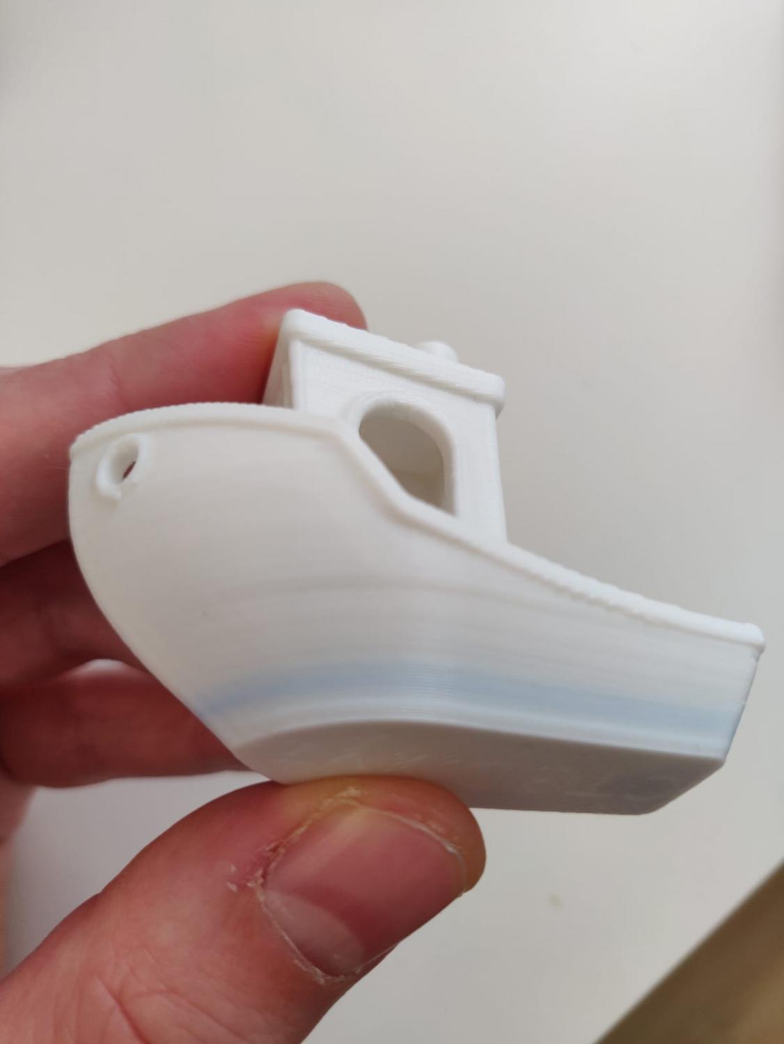

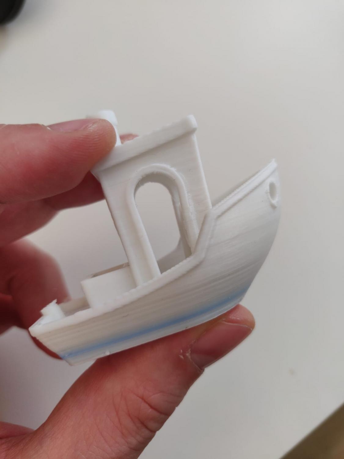

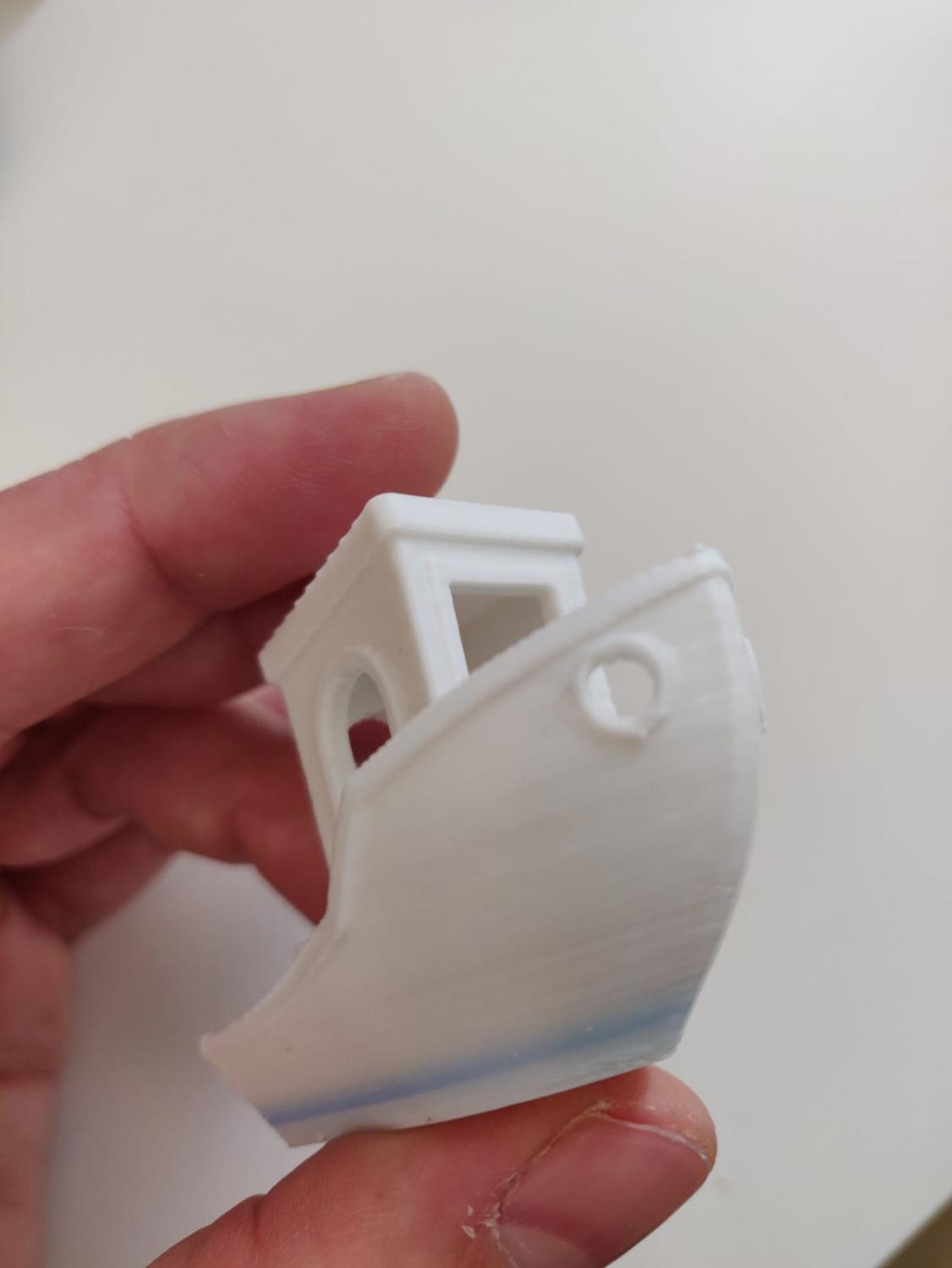

iLMario Inviato 15 Maggio 2019 Autore Inviato 15 Maggio 2019 Eccola. La riga blu è normale, è il segno fatto sul filamento per calibrare l'estrusore. Rispetto alle vecchie benchy lo scafo è molto più uniforme, non c'è più il banding ma solo qualche righetta ogni tanto, credo sia normale usando pur sempre un filamento da primo prezzo. E poi ad essere pignoli dovrei alzare il moltiplicatore estrusione di un 0.1 1 Cita

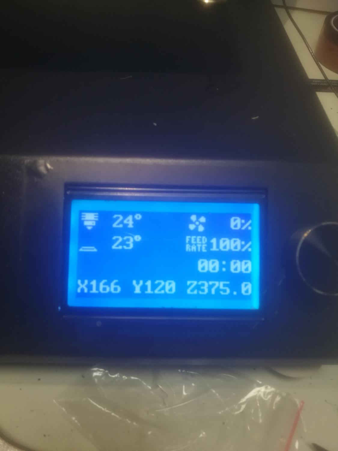

iLMario Inviato 21 Maggio 2019 Autore Inviato 21 Maggio 2019 Intanto lo scrivo qui, magari a qualcuno viene qualche idea, domani salvo imprevisti faccio altri approfondimenti: ho fatto la mesh del piatto, con successo. Mando in stampa, ed invece di posizionare il nozzle a 0.20, lo posiziona a 3-4mm. Così, senza motivo. Il gcode è giusto, vedo che posiziona Z a 0.20 Cita
