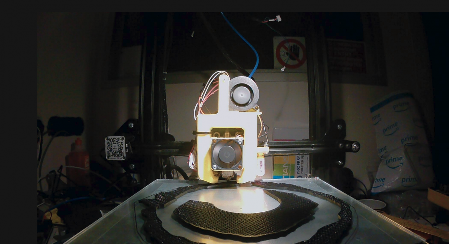

7 ore fa, iLMario dice:
 estrude, ma non attacca niente al piatto ed alla prima retrazione si appiccica tutto al nozzle,
????Hai fatto altre modifiche ?Hai smontato e riassemblato la stampante ?  Un nuovo filamento? Che hai combinato stavolta ?
Così su due piedi mi verrebbe da pensare ad un nozzle "alto", ma non credo sia il tuo caso , conosci già questo tipo di problema...🤔
.......il vetro?
17 minuti fa, Tomto dice:
.......il vetro?
Sto solo lavorando sull'estrusore....
Vabbè avevo messo il klipper ma quando sono tornato al Marlin ho ricalibrato e fatto la mesh
Alla prima ritrazione che trova, smette di estrudere.
Forse ho rovinato il trattamento superficiale del vetro geeetech, ho messo il vetro fatto dal vetraio e stesso problema.
Ho spurzzato un bello strato di lacca ed ora sta attaccando a dovere (sul vetro del vetraio)
Strano, il vetro geeetech non ha mai richiesto lacca per l'adesione mentre nel vetro del vetraio la lacca è d'obbligo oppure attacca tutto saltuariamente (e male)

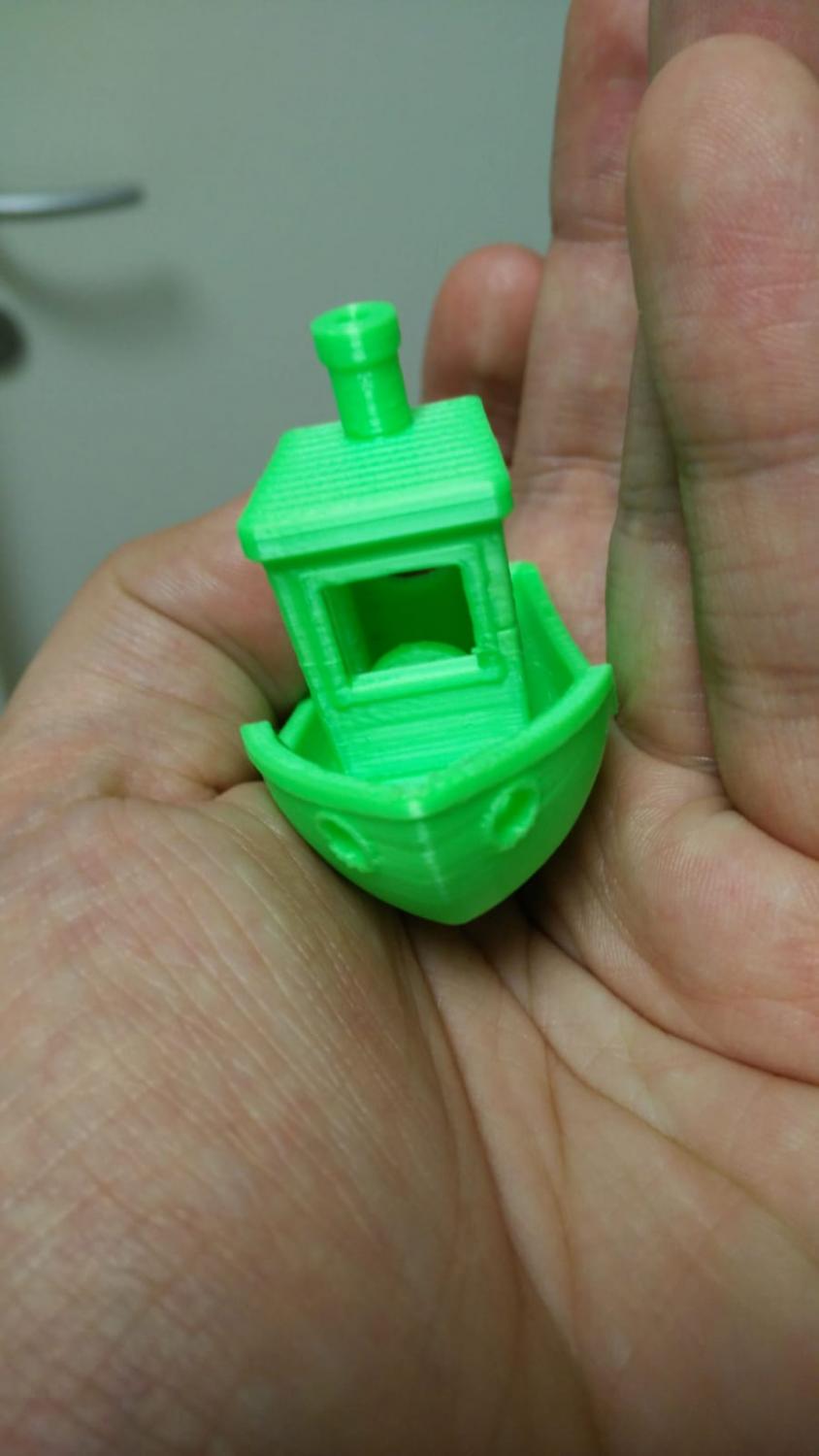

  • 2 settimane dopo...
2 minuti fa, Tomto dice:

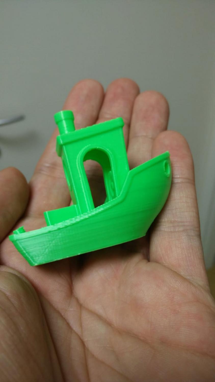

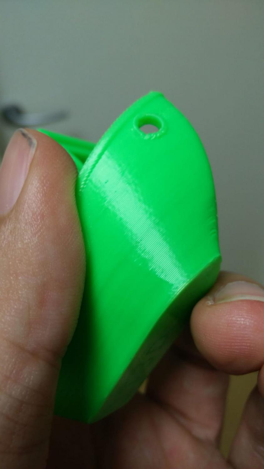

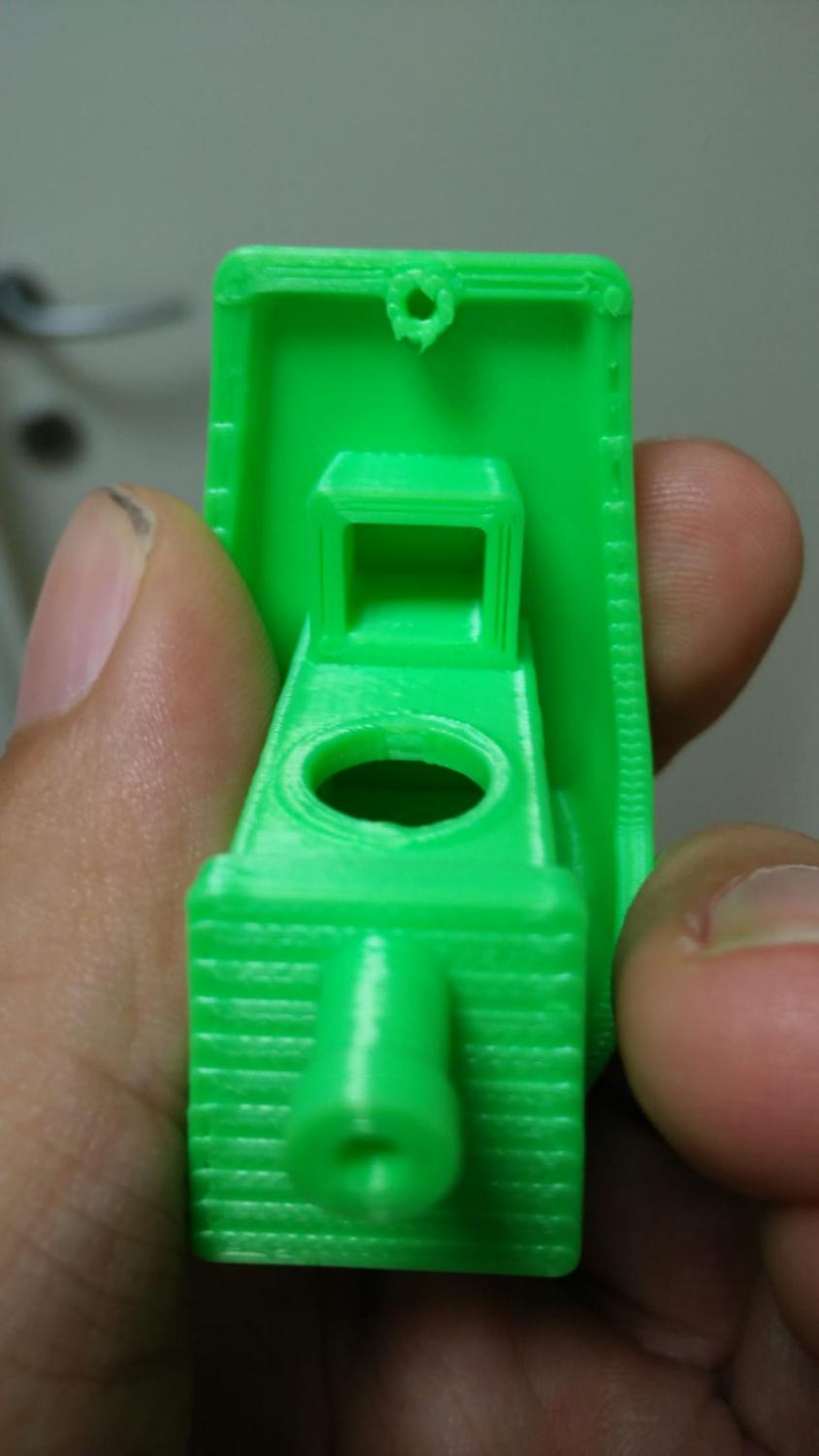

Perfetta!!!! che filamento hai usato? parametri?
Sunlu verde. Parametri i soliti ma ho alzato la retraction a 3.5mm
MA ho tolto quel maledetto giunto flessibile da Z
