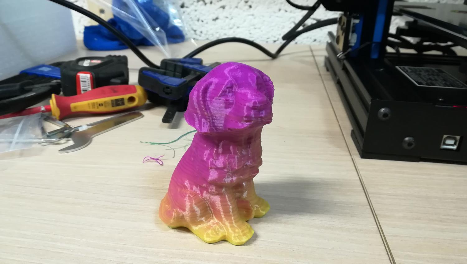

Il cagnolino sta venendo un po meglio, anzi, molto meglio rispetto a ieri, c'è ancora della porcheria li davanti e dietro, ma credo sia causato dall'estrusore. Lo faccio finire, appena ha fatto posto foto.
Sempre il solito problema. Arrivo a 3/4 di stampa ed inizia a fare un pastrocchio. Anche in questo caso la testa del cane (3/4 di stampa) si è liquefatta.
Ieri con il fante degli scacchi, la parte superiore, 3/4, ma complessivamente molto più basso del cane, si è liquefatta.
Leggevo sul gruppo FB di un utente che ha risolto il problema controllando i dissipatori dei driver, nel mio caso sono ben attaccati. Da Marlin c'è modo di leggere la temperatura ? Magari inizia a perdere passi qualche motore per surriscaldamento ?
Dai che sistemato questo problema, poi sono quasi a cavallo, quando stampa, stampa molto bene
Sembra essere un problema con la stampa degli overhangs. Anche qui, dove c'è il casino, le parti in piano sono stampate bene, quelle a strapiombo le rovina completamente.
Temperatura non corretta del filo ? Appena ha fatto stampo la torre.
Con un pò di fiducia e tanta pazienza si fa tutto! 😄
Controlla a mano, toccando i motori e senti se si surriscaldano troppo. Poi, in che senso si è liquefatta? Mandaci le foto che possiamo capire meglio....
E prima della testa faceva comunque un pastrocchio o stava andando bene?
Prima della testa stava lavorando bene, ma sta lavorando bene anche adesso, solo negli overhangs fa un pastrocchio.
I motori non sono surriscaldati, ma poi dubito sia quello il problema altrimenti si presenterebbe in base alla durata della stampa (grossomodo) e non in base al tipo di stampa. Ieri ho avuto lo stesso problema con il fante, stampa da meno di 1 ora, mentre qui sono già a 2:51 di stampa (con stampante accesa dalle 9) ed il problema si è presentato solo poco fa.
Comunque, i motori: Y è praticamente freddo, l'estrusore è tiepido, X è caldo, ma nulla di anomalo, Z freddo (anche per forza, si muove pochissimo)

Sta finendo il naso, appena ha finito il pezzo faccio foto. Credo circa 30 minuti ancora, 49 layer
Non ha supporti questo pezzo. C'è lo stesso identico cane come gcode campione per la stampante e quando l'ho avviato ieri, non ha fatto nessun supporto. Io ne ho fatto uno ex-novo con slic3r ma sempre senza supporti
33 minuti fa, Marcottt dice:
ma lo hai stampato senza supporti ?  perchè se si direi che è venuto sin troppo bene..... certo se usassi cura potresti utilzzare i supporti ad albero.... .-)
Guarda il cane che forniscono è una versione .gcode di prova che ti danno insieme alla stampante, quindi nasce senza supporti. E poi secondo me il filo fa davvero schifo. Il perchè? Ti allego la foto fatta con la a10m e i suoi filamenti di prova, ci sarà una notevole differenza. @iLMario fatti una bella temp tower di quelle con 2 torri e un bel ponticello in mezzo e vedrai se soffrirà di bridging.
