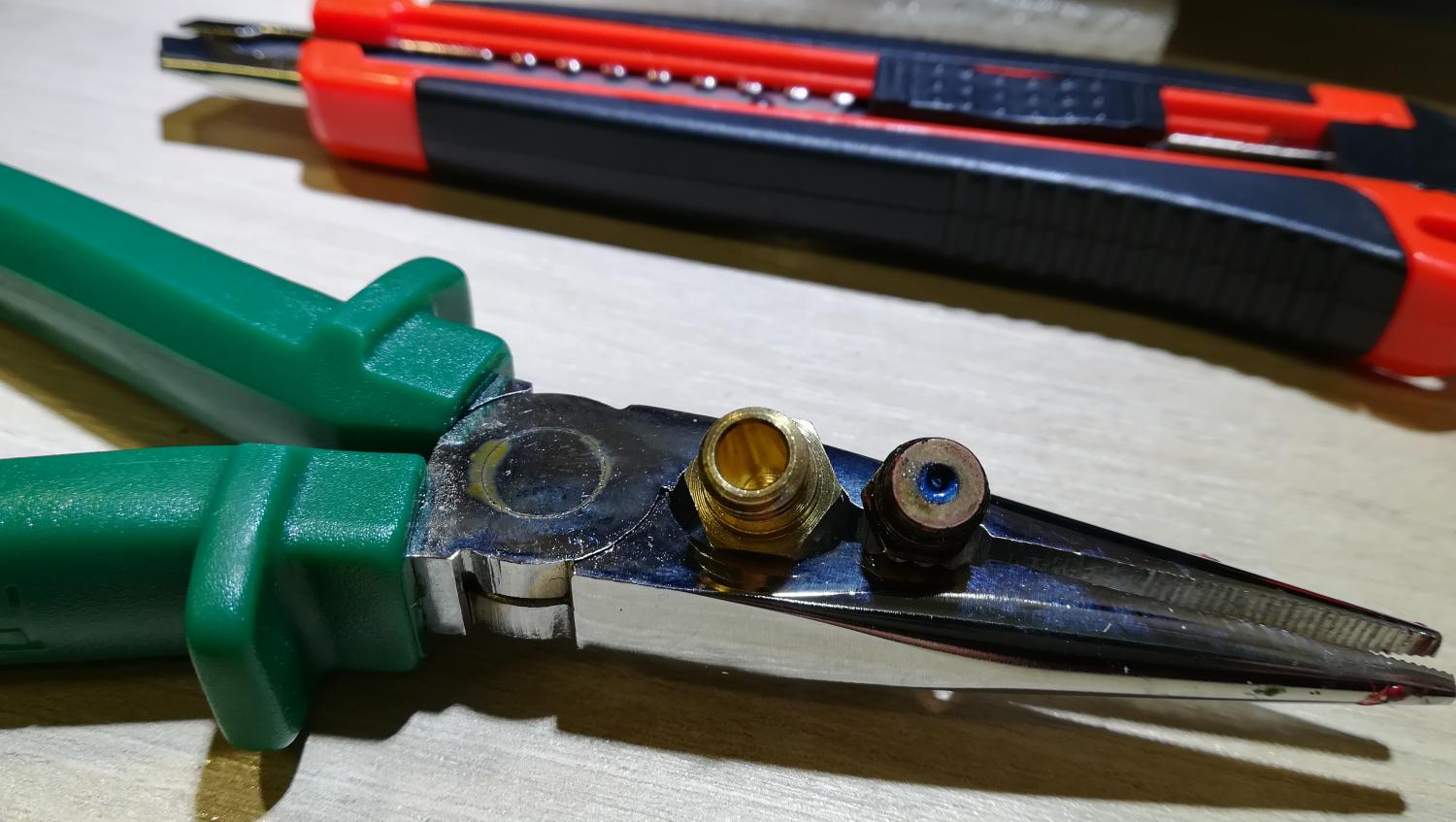

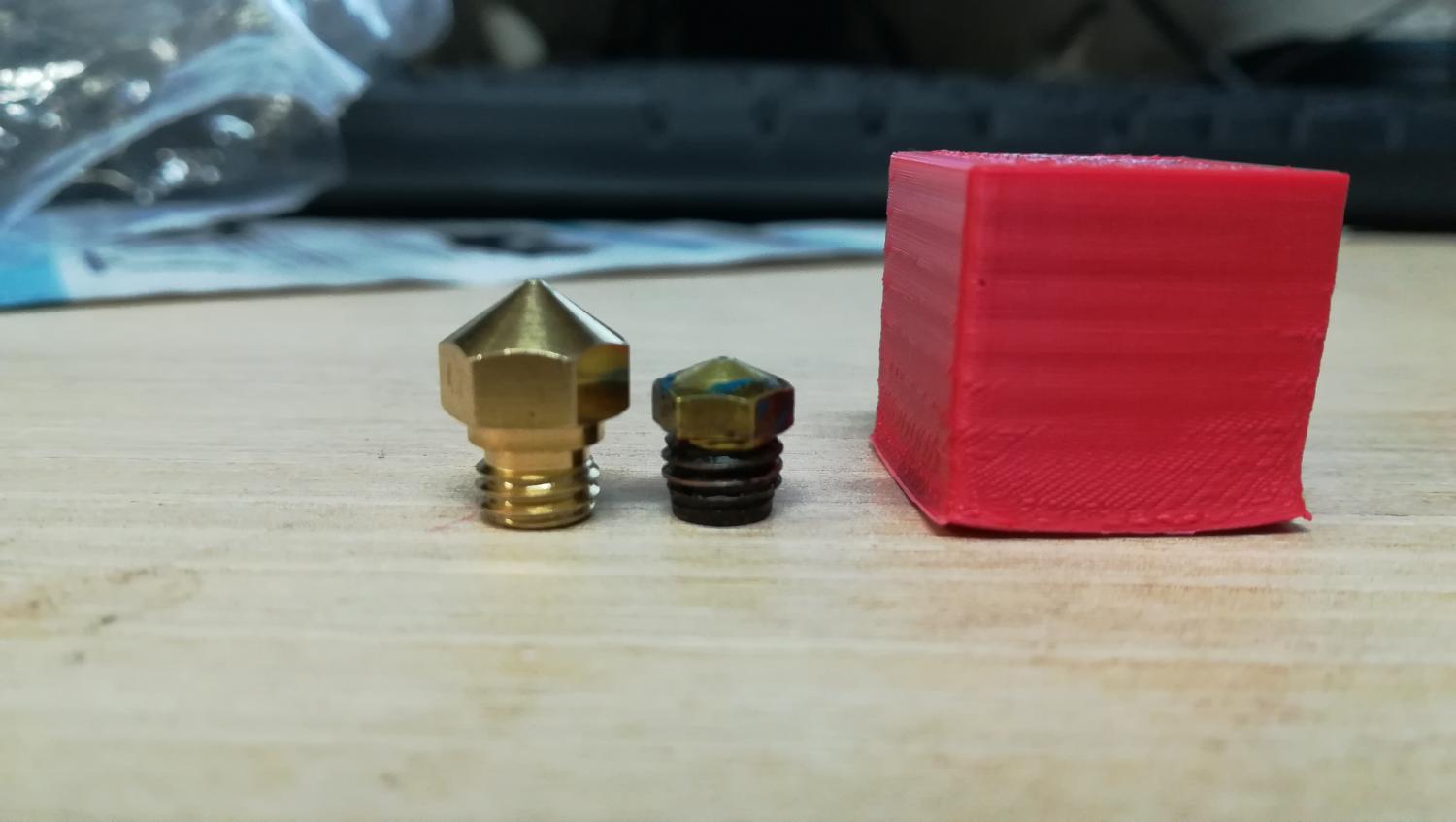

Blacksoldier10 Inviato 14 Febbraio 2019 Condividi Inviato 14 Febbraio 2019 6 ore fa, iLMario dice: Dopo una esperienza disastrosa con una A10 che ho reso, oggi ho ordinato una A20M con vetro extra in aggiunta a quello presente nella stampante e 3DTouch Il prezzo era irresistibile, veramente, in barba ai venditori furbetti di Geeetech. Poi alla fine sempre di Geeetech parliamo 😂😂 Mi dispiace che tu abbia avuto un'esperienza disastrosa con la A10 perché sono iscritta a un gruppo Fb italiano di Geeetech e uno della Geeetech User Club (che ormai in quanto cliente Geeetech ti consiglierei fortemente) che mi hanno impedito di buttare via la mia A10m (prima stampante, doppio colore, ogni tanto mi pento di non aver scelto la A10 con il problema del doppio colore in meno 😂) perché vedevo altri con la stessa A10m stampare divinamente! E alla fine basta avere tanta pazienza, e soprattutto tanta determinazione 💪 Andiamo al sodo, benvenuto nella A20m che, a parte la forma della base, è praticamente uguale alla A10m. Avendo ormai posso dire 4 mesi passati a litigare con la mia stampante mi sento in dovere di risponderti sui punti da te elencati: 6 ore fa, iLMario dice: 1) che upgrade suggerite, oltre alla fanduct per l'hotend ? Vediamo così su due piedi potresti iniziare con il fanduct dell'ugello (sì lo so che lo hai già detto) soprattutto quando in futuro vorrai cambiare ugello difficilmente ne troverai uno uguale a quelli stock (poi vedrai 😅) quindi dovrai tenere conto di non puntare il condotto sull'ugello ma bensì sulla punta. Poi magari potresti stampare anche qualcosa riguardo alla "pulitura" dell'ugello prima che vada in stampa (Thingiverse) 6 ore fa, iLMario dice: 2) non ho capito che nozzle usa, mi pare proprietario ? Qualcuno ha info in merito ? Se volessi cambiarlo ? Ok e qui inizio a ridere 😂 perché è un problema che sto ancora cercando di risolvere in quanto, dopo 4 mesi mi ero resa conto che sull'ugello stock non era inciso il diametro del nozzle e da qui la curiosità. Tieni a mente che la serie M della Geeetech tende a usare un nozzle Mk10 con filettatura M7 (mentre per esempio la tua A10 usava una M6) questo perché a causa del miscelatore (il blocco in metallo a cui agganci il nozzle) dovendo ospitare 2 colori ovviamente dovrebbe avere più spazio. Paradossalmente avevo comprato su Amazon un kit di ugelli del tipo e filettatura giusti e credendo fossero tutti uguali ci sono andata tranquilla.... ERRORE! Innanzitutto gran parte degli ugelli che trovi online hanno una sottospecie di "gradino" in più che li rende spaziosi internamente...ma anche più lunghi! In sostanza ho dovuto: alzare il finecorsa in quanto l'ugello era troppo lungo e il piatto non ce la faceva ad abbassarsi più di tanto e inveire a rotta di collo. Scopro che esistono ugelli fatti per ospitare i tubi in ptfe e quelli che hanno la gola interna più stretta (se smonti il tuo ugello - ah di norma dovrebbe essere uno 0.4 ma ho i miei dubbi che potrebbe essere un pochino più largo - vedrai che è piccolissimo internamente) ho dovuto arrangiare un pezzo di ptfe nell'ugello e montarlo. Esperimento finora andato male in quanto poi ho avuto problemi di estrusione dovuto al fatto che mi era presa la geniale idea di cambiare l'Esteps (e quindi a breve ci riproverò). In sostanza a meno che non vuoi comprare gli ugelli dallo store geeetech (che a mio parere non conviene sua a livello di tempo che di denaro) dovresti dare un'occhiata in giro su siti come Aliexpress e scrivere esempio "Mk10 Nozzle direct drive" ESEMPIO 6 ore fa, iLMario dice: 3) si può stampare a 2 colori su asse Y invece che a layer ? Ho come l'impressione che venga sprecato un sacco di filo, del tipo: lui stampa con un colore quasi tutta Y, poi appena trova un puntino da fare con l'altro colore, sullo stesso layer, fa la torre di spurgo, cambia colore, stampa il puntino, nuovo spurgo e poi via con i livelli successivi Eh no, ci ho provato anche io 😣 per quanto mi pianga il cuore dallo spreco di colore della torre di spurgo per pochi mm di colore secondario sfortunatamente la stampante deve stampare strato per strato (se tralasciasse quello spazio per poi ritornare a stampare più avanti succederebbe un disastro visto che cozzerebbe con la stampa ormai cresciuta. Puoi sempre consolarti con il fatto che usi fili economici e quindi va beh, di spreco a livello monetario sarebbe di 1-2 euro a bovina (questo se stampi bene) 6 ore fa, iLMario dice: 5 ore fa, iLMario dice: 🙂.S: del doppio colore non mi interessa niente al momento, se qualcuno sa suggerirmi un modo per tenerlo "chiuso" senza mantenere dentro un filamento, che non mi piace per niente come idea, sono tutto orecchie. Prima voglio iniziare a stampare bene con 1 singolo estrusore, poi quando la stampante va, provo con il secondo Comunque inizialmente la userò mono-colore, dovrebbe bastare tenere uno spezzone di filamento dentro il secondo estrusore giusto per non far intasare il relativo condotto con la schifezze che arrivano dal primo durante l'estrusione, impostando cura per usare un solo estrusore, sicuramente non fa lo spurgo. Sì ma lascia che ti dia un consiglio personale basato sull'esperienza personale: stampato con il secondo estrusore e poi anche con il primo, per uno o due mesi non l'ho più toccato il secondo estrusore in quanto avevo deciso di fare esperimenti solamente con il primo. Ebbene ho avuto l'amara sorpresa di gettare un'occhiata al tubo in ptfe del secondo estrusore per notare che per 5 cm era risalito del materiale (filamenti precedenti) e non c'è stato più verso di disostruirlo. Il mio suggerimento? Ne ho più di uno: 1)ogni tanto stampa con il secondo estrusore; 2) se prevedi di trascurare un estrusore per più tempo mettici un pezzetto tubicino in ptfe nel blocco degli hot end in modo poi da poterlo buttare oppure 3) lascia un secondo colore inserito, male non fa, all'occorrenza potresti sfruttarlo senza perdere tempo a inserire un colore nuovo; 4) altrimenti togli direttamente il tubicino in ptfe in modo da lasciargli solamente un tubo per l'estrusore 0. Ti consiglio di disabilitare il sensore di filamento che se non ricordo male è assai seccante se non riconosce anche il secondo filamento inserito. Scusa per il papiro 😂 Cita Link al commento Condividi su altri siti Altre opzioni di condivisione...
iLMario Inviato 14 Febbraio 2019 Autore Condividi Inviato 14 Febbraio 2019 2 minuti fa, Blacksoldier10 dice: Mi dispiace che tu abbia avuto un'esperienza disastrosa con la A10 perché sono iscritta a un gruppo Fb italiano di Geeetech e uno della Geeetech User Club (che ormai in quanto cliente Geeetech ti consiglierei fortemente) che mi hanno impedito di buttare via la mia A10m (prima stampante, doppio colore, ogni tanto mi pento di non aver scelto la A10 con il problema del doppio colore in meno 😂) perché vedevo altri con la stessa A10m stampare divinamente! E alla fine basta avere tanta pazienza, e soprattutto tanta determinazione 💪 Quale sarebbe il gruppo italiano? A quello inglese sono iscritto, ma è pieno di invasati fuori di testa...... A quali problemi fai riferimento, per il doppio estrusore ? Non puoi usarne solo uno, volendo, lasciando l'altro fermo con un pezzo di filamento dentro ? 3 minuti fa, Blacksoldier10 dice: Vediamo così su due piedi potresti iniziare con il fanduct dell'ugello (sì lo so che lo hai già detto) soprattutto quando in futuro vorrai cambiare ugello difficilmente ne troverai uno uguale a quelli stock (poi vedrai 😅) quindi dovrai tenere conto di non puntare il condotto sull'ugello ma bensì sulla punta. Poi magari potresti stampare anche qualcosa riguardo alla "pulitura" dell'ugello prima che vada in stampa Quel "poi vedrai" mi preoccupa. Manda foto dettagliata per favore 😄 Per la pulizia automatica, ci stavo pensando da tempo, anche ad inizio stampa. Comunque guardando questo video: https://www.thingiverse.com/thing:3362680 il tipo sembra risolvere il problema segnalato da @Marcottt ovvero il come fare lo spurgo "per aria", potrebbe anche non servire la torre di spurgo in questo caso. Stampi sempre il colore giusto, poi ti parcheggi dentro quel pezzo ad-hoc, spurghi selvaggiamente e riparti pulito. 10 minuti fa, Blacksoldier10 dice: Ok e qui inizio a ridere 😂 perché è un problema che sto ancora cercando di risolvere in quanto, dopo 4 mesi mi ero resa conto che sull'ugello stock non era inciso il diametro del nozzle e da qui la curiosità. Tieni a mente che la serie M della Geeetech tende a usare un nozzle Mk10 con filettatura M7 Quindi il nozzle che serve a noi è un MK10 con filetto M7, ma *senza* la parte "sporgente" non filettata che hanno quasi tutti, infatti quello geeetech non ha la parte sporgente. Hai già provato a chiedere agli invasati nel gruppo facebook inglese ? Se chiedo io mi insultano, devo far calmare gli animi per un po 🙂 Il link che hai messo te ha comunque la sporgenza quindi non credo vada bene. comunque c'è sempre il piano B: buttare via l'hotend e con 30 euro si prende un cinese standard. L'ho postato prima, c'è sia 2 in 2 che 2 in 1 come il nostro. 15 minuti fa, Blacksoldier10 dice: Sì ma lascia che ti dia un consiglio personale basato sull'esperienza personale: stampato con il secondo estrusore e poi anche con il primo, per uno o due mesi non l'ho più toccato il secondo estrusore in quanto avevo deciso di fare esperimenti solamente con il primo. Ebbene ho avuto l'amara sorpresa di gettare un'occhiata al tubo in ptfe del secondo estrusore per notare che per 5 cm era risalito del materiale (filamenti precedenti) e non c'è stato più verso di disostruirlo. Il mio suggerimento? Ne ho più di uno: 1)ogni tanto stampa con il secondo estrusore; 2) se prevedi di trascurare un estrusore per più tempo mettici un pezzetto tubicino in ptfe nel blocco degli hot end in modo poi da poterlo buttare oppure 3) lascia un secondo colore inserito, male non fa, all'occorrenza potresti sfruttarlo senza perdere tempo a inserire un colore nuovo; 4) altrimenti togli direttamente il tubicino in ptfe in modo da lasciargli solamente un tubo per l'estrusore 0. Ti consiglio di disabilitare il sensore di filamento che se non ricordo male è assai seccante se non riconosce anche il secondo filamento inserito. Beh ma infatti dicono di tenere sempre il colore inserito nel secondo estrusore ed io così avevo intenzione di fare, almeno i primi mesi, perchè tanto cambio l'hotend, questo è scontato. Molto prima di 2-3 mesi lo cambio, non appena vedo che la stampante funziona a dovere, lo sostituisco. Oppure: se stampi ad un colore metti su un hotend classico, nella A10 una volta capito come fare, si smonta in 2 minuti, quando ti servono 2 colori rimetti su il suo. La gabbietta che li tiene attaccati dovrebbe essere la stessa per tutta la linea "A" di Geeetech, quindi è già predisposta per un singolo hotend messo centrale, 20 euro e passa la paura 24 minuti fa, Blacksoldier10 dice: Mi dispiace che tu abbia avuto un'esperienza disastrosa con la A10 perché sono iscritta a un gruppo Fb italiano di Geeetech e uno della Geeetech User Club (che ormai in quanto cliente Geeetech ti consiglierei fortemente) che mi hanno impedito di buttare via la mia A10m (prima stampante, doppio colore, ogni tanto mi pento di non aver scelto la A10 con il problema del doppio colore in meno 😂) perché vedevo altri con la stessa A10m stampare divinamente! E alla fine basta avere tanta pazienza, e soprattutto tanta determinazione 💪 Quale sarebbe il gruppo italiano? A quello inglese sono iscritto, ma è pieno di invasati fuori di testa...... A quali problemi fai riferimento, per il doppio estrusore ? Non puoi usarne solo uno, volendo, lasciando l'altro fermo con un pezzo di filamento dentro ? 24 minuti fa, Blacksoldier10 dice: Vediamo così su due piedi potresti iniziare con il fanduct dell'ugello (sì lo so che lo hai già detto) soprattutto quando in futuro vorrai cambiare ugello difficilmente ne troverai uno uguale a quelli stock (poi vedrai 😅) quindi dovrai tenere conto di non puntare il condotto sull'ugello ma bensì sulla punta. Poi magari potresti stampare anche qualcosa riguardo alla "pulitura" dell'ugello prima che vada in stampa Quel "poi vedrai" mi preoccupa. Manda foto dettagliata per favore 😄 Per la pulizia automatica, ci stavo pensando da tempo, anche ad inizio stampa. Comunque guardando questo video: https://www.thingiverse.com/thing:3362680 il tipo sembra risolvere il problema segnalato da @Marcottt ovvero il come fare lo spurgo "per aria", potrebbe anche non servire la torre di spurgo in questo caso. Stampi sempre il colore giusto, poi ti parcheggi dentro quel pezzo ad-hoc, spurghi selvaggiamente e riparti pulito. 24 minuti fa, Blacksoldier10 dice: Ok e qui inizio a ridere 😂 perché è un problema che sto ancora cercando di risolvere in quanto, dopo 4 mesi mi ero resa conto che sull'ugello stock non era inciso il diametro del nozzle e da qui la curiosità. Tieni a mente che la serie M della Geeetech tende a usare un nozzle Mk10 con filettatura M7 Quindi il nozzle che serve a noi è un MK10 con filetto M7, ma *senza* la parte "sporgente" non filettata che hanno quasi tutti, infatti quello geeetech non ha la parte sporgente. Hai già provato a chiedere agli invasati nel gruppo facebook inglese ? Se chiedo io mi insultano, devo far calmare gli animi per un po 🙂 Il link che hai messo te ha comunque la sporgenza quindi non credo vada bene. comunque c'è sempre il piano B: buttare via l'hotend e con 30 euro si prende un cinese standard. L'ho postato prima, c'è sia 2 in 2 che 2 in 1 come il nostro. 24 minuti fa, Blacksoldier10 dice: Sì ma lascia che ti dia un consiglio personale basato sull'esperienza personale: stampato con il secondo estrusore e poi anche con il primo, per uno o due mesi non l'ho più toccato il secondo estrusore in quanto avevo deciso di fare esperimenti solamente con il primo. Ebbene ho avuto l'amara sorpresa di gettare un'occhiata al tubo in ptfe del secondo estrusore per notare che per 5 cm era risalito del materiale (filamenti precedenti) e non c'è stato più verso di disostruirlo. Il mio suggerimento? Ne ho più di uno: 1)ogni tanto stampa con il secondo estrusore; 2) se prevedi di trascurare un estrusore per più tempo mettici un pezzetto tubicino in ptfe nel blocco degli hot end in modo poi da poterlo buttare oppure 3) lascia un secondo colore inserito, male non fa, all'occorrenza potresti sfruttarlo senza perdere tempo a inserire un colore nuovo; 4) altrimenti togli direttamente il tubicino in ptfe in modo da lasciargli solamente un tubo per l'estrusore 0. Ti consiglio di disabilitare il sensore di filamento che se non ricordo male è assai seccante se non riconosce anche il secondo filamento inserito. Beh ma infatti dicono di tenere sempre il colore inserito nel secondo estrusore ed io così avevo intenzione di fare, almeno i primi mesi, perchè tanto cambio l'hotend, questo è scontato. Molto prima di 2-3 mesi lo cambio, non appena vedo che la stampante funziona a dovere, lo sostituisco. Oppure: se stampi ad un colore metti su un hotend classico, nella A10 una volta capito come fare, si smonta in 2 minuti, quando ti servono 2 colori rimetti su il suo. La gabbietta che li tiene attaccati dovrebbe essere la stessa per tutta la linea "A" di Geeetech, quindi è già predisposta per un singolo hotend messo centrale, 20 euro e passa la paura Oppure2: se il problema è buttare via il PTFE ogni 4-5 mesi, chissenefrega. Metti un PTFE scadente e lo butti via, come dici te. O se togli il tubo, non rischi di far risalire il materiale fin sopra e farlo fuoriuscire, visto che non c'è più il tubo ? Perchè se togliendo il tubo il problema si risolve, ecco trovata la soluzione definitiva.... Cita Link al commento Condividi su altri siti Altre opzioni di condivisione...

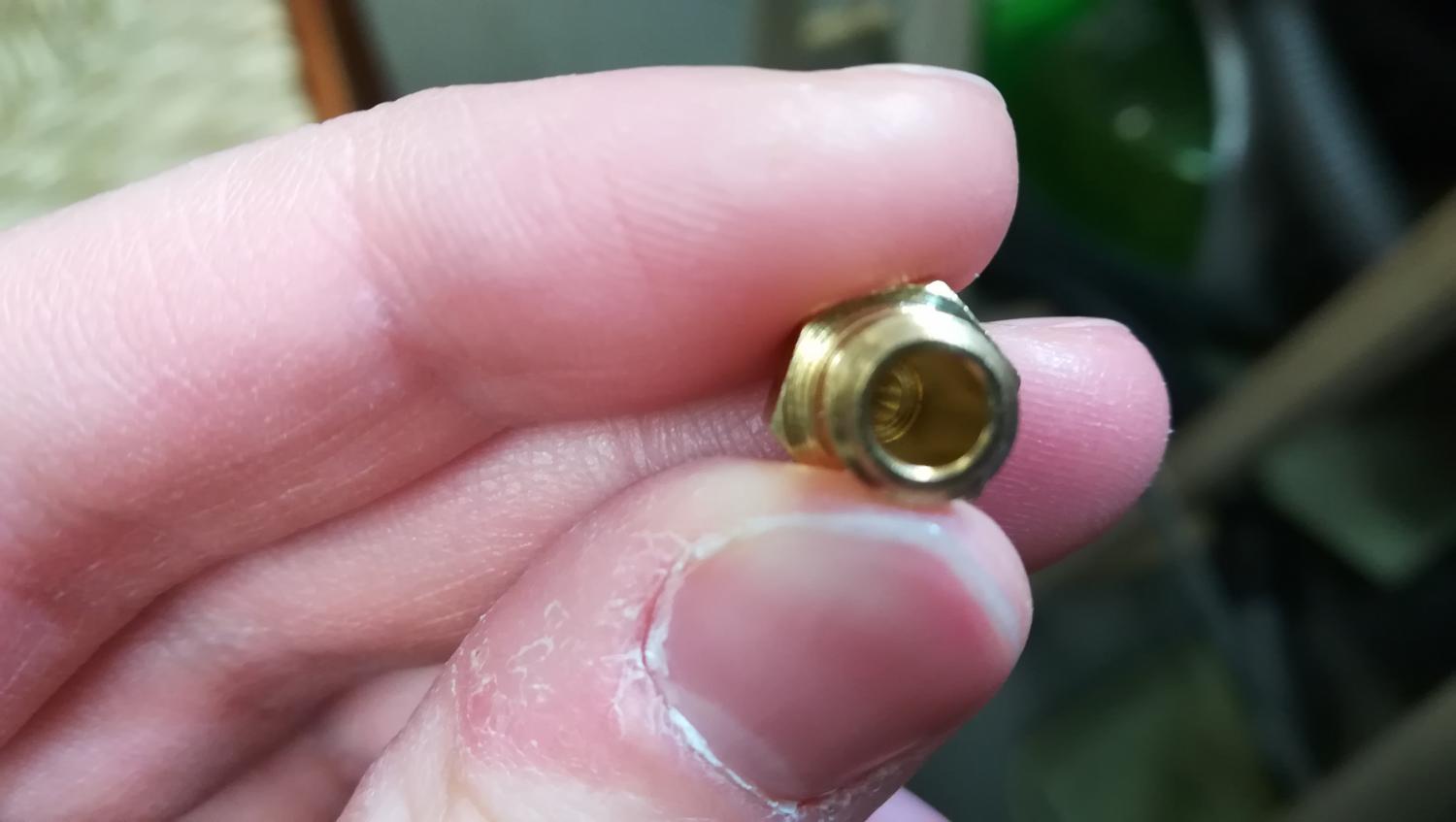

Blacksoldier10 Inviato 14 Febbraio 2019 Condividi Inviato 14 Febbraio 2019 20 minuti fa, iLMario dice: Quale sarebbe il gruppo italiano? A quello inglese sono iscritto, ma è pieno di invasati fuori di testa..... Addirittura 😂😂😂 eccoti il link di FACEBOOK comunque, spera che ti rispondono, io ho anche l'iscrizione a un gruppo generale di stampa 3d su Telegram... Insomma ovunque vada vedo solo stampanti e problemi... Ma anche certe perle 😱 20 minuti fa, iLMario dice: A quali problemi fai riferimento, per il doppio estrusore ? Non puoi usarne solo uno, volendo, lasciando l'altro fermo con un pezzo di filamento dentro ? Anche quello va bene, su Cura poi dovrai mettere una stampante Custom e dirgli che ha 2 estrusori (perché tecnicamente ha 2 estrusori, 2 hot end ma un unico nozzle - cosiddetta "ibrida") e starà a te decidere, se nel caso volessi mettere tutto il filo sull'estrusore 2, con quale estrusore stampare. 20 minuti fa, iLMario dice: Quel "poi vedrai" mi preoccupa. Manda foto dettagliata per favore 😄 Te le allego qui sotto. Già dalla foto se guardi la gola interna noterai subito la differenza 😅 20 minuti fa, iLMario dice: Quindi il nozzle che serve a noi è un MK10 con filetto M7, ma *senza* la parte "sporgente" non filettata che hanno quasi tutti, infatti quello geeetech non ha la parte sporgente. Hai già provato a chiedere agli invasati nel gruppo facebook inglese ? Se chiedo io mi insultano, devo far calmare gli animi per un po 🙂 Il link che hai messo te ha comunque la sporgenza quindi non credo vada bene. Non è tanto la "sporgenza" che mi preoccupa, quella si risolve. Ma la gola interna troppo larga, che "ammucchia" il filo a mò di imbuto e oltre a metterci un secolo prima di estrudere, essendo pieno, rende inefficace la ritrazione. Comunque sul gruppo degli "invasati" non chiedo poiché ho già provato una volta a chiedere per un altro problema e non hanno risposto. Però a breve come ho detto ho dotato gli ugelli comprati che hanno la gola interna larga, di tubicino in ptfe messo al loro interno, in modo che la gola adesso si sia ristretta quasi quanto l'ugello stock. È un esperimento, magari funziona ☺️ 20 minuti fa, iLMario dice: Oppure: se stampi ad un colore metti su un hotend classico, nella A10 una volta capito come fare, si smonta in 2 minuti, quando ti servono 2 colori rimetti su il suo. La gabbietta che li tiene attaccati dovrebbe essere la stessa per tutta la linea "A" di Geeetech, quindi è già predisposta per un singolo hotend messo centrale, 20 euro e passa la paura Mah secondo me diventa troppo macchinoso ogni volta. Dovresti avere 2 kit diversi di ugelli e montare e smontare il tutto, facendo allentare più velocemente le viti che tengono su il tutto. Io sto stampando da 2 settimane con un estrusore soltanto (il secondo ha il filo inserito) e a piacimento attivo anche il secondo 💪 Poi ognuno può fare come vuole Eccole qui 😊 Cita Link al commento Condividi su altri siti Altre opzioni di condivisione...
iLMario Inviato 15 Febbraio 2019 Autore Condividi Inviato 15 Febbraio 2019 9 minuti fa, Blacksoldier10 dice: Insomma ovunque vada vedo solo stampanti e problemi E' normale, la gente si iscrive in forum e gruppi per risolvere problemi, altrimenti tende a fars i c... suoi 🙂 Cita Mah secondo me diventa troppo macchinoso ogni volta. Dovresti avere 2 kit diversi di ugelli e montare e smontare il tutto, facendo allentare più velocemente le viti che tengono su il tutto. Io sto stampando da 2 settimane con un estrusore soltanto (il secondo ha il filo inserito) e a piacimento attivo anche il secondo 💪 Beh, se tenere il filo inserito (come dicono di fare loro stessi) non genera problemi e/o se staccare il tubo in ptfe del secondo estrusore non crea problemi, non ha senso tenere il doppio hotend. Non mi è chiaro, però, come ha risolto te il problema del nozzle. Stando alla foto, il nozzle gigante è quello della geeetech mentre il piccolo è un nozzle normale ? La ritrazione da sempre problemi con questa stampante o solo adattando il nozzle ? Mi sa tanto che ho fatto una cavolata a prendere la A20M, ma il prezzo era talmente basso che forse non prenderla sarebbe stato ancora più sciocco Cita Link al commento Condividi su altri siti Altre opzioni di condivisione...
Blacksoldier10 Inviato 15 Febbraio 2019 Condividi Inviato 15 Febbraio 2019 4 minuti fa, iLMario dice: E' normale, la gente si iscrive in forum e gruppi per risolvere problemi, altrimenti tende a fars i c... suoi 🙂 Beh, se tenere il filo inserito (come dicono di fare loro stessi) non genera problemi e/o se staccare il tubo in ptfe del secondo estrusore non crea problemi, non ha senso tenere il doppio hotend. Non mi è chiaro, però, come ha risolto te il problema del nozzle. Stando alla foto, il nozzle gigante è quello della geeetech mentre il piccolo è un nozzle normale ? La ritrazione da sempre problemi con questa stampante o solo adattando il nozzle ? Mi sa tanto che ho fatto una cavolata a prendere la A20M, ma il prezzo era talmente basso che forse non prenderla sarebbe stato ancora più sciocco Scusa che l'hai presa a fare la A20m se poi non ti inreressa il doppio colore? Io l'ho presa la mia perché oltre a stampare 2 colori separati potevo anche mixarli 😂 Poi per quanto riguarda il nozzle... No è il contrario: quello stock della Geeetech è quello più piccolo, ha la gola interna più stretta, il filo da 1.75 passa dentro, si fonde e viene estruso senza disperdersi troppo, cosa che non succede con quello "sbagliato" ovvero quello più grosso che riempiendosi nel cono rischia di rendere inefficace la ritrazione in quanto il filo, disperdendosi nello spazio più ampio del nuovo nozzle, prima si riempie e poi estrude. Questa cosa secondo me può essere risolta inserendo un pezzo di tubicino in ptfe dentro la gola ingrossata del nozzle più grosso (ci sono stampanti che hanno il tubo che arriva fino al nozzle ma purtroppo nom non è il caso della A20m o A10m che hanno i 2 hot end e il miscelatore che coinvoglia 2 colori in un nozxle) e così facendo il nozzle per una stampante direct drive diventerebbe magicamente un nozzle per la bowden 😂 non so se mi sono spiegata meglio. Alla fine sotto una certa fascia di prezzo le stampanti son tutte uguali. Serve pazienza per risolvere problemi che purtroppo perfette non sono... Cita Link al commento Condividi su altri siti Altre opzioni di condivisione...
iLMario Inviato 15 Febbraio 2019 Autore Condividi Inviato 15 Febbraio 2019 1 minuto fa, Blacksoldier10 dice: Scusa che l'hai presa a fare la A20m se poi non ti inreressa il doppio colore? Io l'ho presa la mia perché oltre a stampare 2 colori separati potevo anche mixarli 😂 Perchè l'ho pagata meno di una A10 normale e perchè mai dire mai, in futuro potrei voler stampare due colori, anzi, sicuramente, per fare qualche bamboccino per mia figlia. A lavoro invece devo stampare (subito, anzi, dovevo averlo già fatto settimana scorsa) un pezzo monocolore ma che bicolore verrebbe meglio, ma il bicolore è una scritta messa frontalmente, quindi su Y e non su Z. Potrei però studiare la stampa del pezzo in altro modo, ma si riempirebbe di supporti. 5 minuti fa, Blacksoldier10 dice: Poi per quanto riguarda il nozzle... No è il contrario: quello stock della Geeetech è quello più piccolo, ha la gola interna più stretta, il filo da 1.75 passa dentro, si fonde e viene estruso senza disperdersi troppo, cosa che non succede con quello "sbagliato" ovvero quello più grosso che riempiendosi nel cono rischia di rendere inefficace la ritrazione in quanto il filo, disperdendosi nello spazio più ampio del nuovo nozzle, prima si riempie e poi estrude. Questa cosa secondo me può essere risolta inserendo un pezzo di tubicino in ptfe dentro la gola ingrossata del nozzle più grosso (ci sono stampanti che hanno il tubo che arriva fino al nozzle ma purtroppo nom non è il caso della A20m o A10m che hanno i 2 hot end e il miscelatore che coinvoglia 2 colori in un nozxle) e così facendo il nozzle per una stampante direct drive diventerebbe magicamente un nozzle per la bowden 😂 non so se mi sono spiegata meglio. ho capito. Quindi con il nozzle ufficale, non ci sono problemi di sorta, nemmeno con la ritrazione. Se invece si mette un nozzle M7 non ufficiale (non ho capito se si riesce a mettere oppure no), poi vengono fuori problemi di ritrazione perchè l'interno del nozzle è troppo grosso ed il tubicino in PTFE potrebbe essere una prova da fare per stringere la cavità. Ma, ritrazione a parte, un nozzle classico MK10 M7 si riesce a montare ? In pratica se tutto dovesse andare in vacca e dovessi perdere il nozzle originale, posso ripiegare in emergenza con un nozzle standard oppure spengo la stampante e vado al bar a guardare la partita ? Cita Link al commento Condividi su altri siti Altre opzioni di condivisione...
