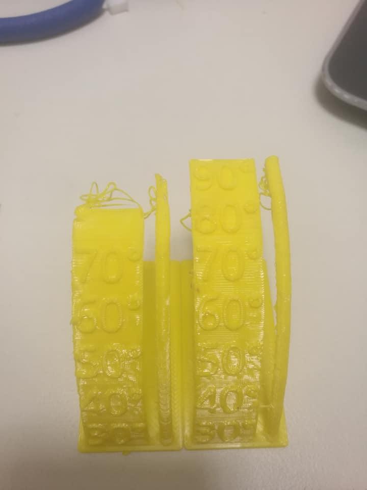

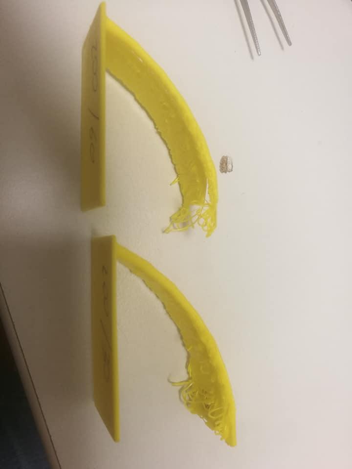

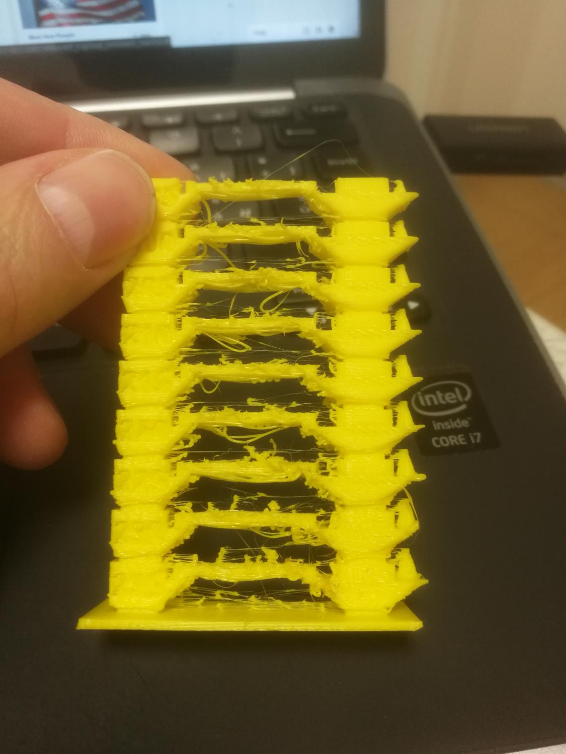

iLMario Inviato 26 Febbraio 2019 Autore Inviato 26 Febbraio 2019 Questa stampante non aveva il diffusore originale, ma uno aftermarket che ruotava tutto attorno (ed oggettivamente era fatto molto bene) solo che, come riportato su thingiverse, non è adatto a questo modello di stampante, tocca l'hotend quindi a forza di usarlo l'ho sciolto. Dopo non poche bestemmie, essendo senza soffiatore, sono riuscito a stampare quello originale vero e proprio (che è in PLA e non si scioglie, perchè lontano dal nozzle) che però a quanto pare non basta, non so per quale dannato motivo. La torre temperature non viene, il test overhang è un casino, sono riuscito a mettere una pezza stampando a 200° e 60° di bed riducendolo poi a 30 dal secondo layer in più (il problema è che tende a staccarsi) La foto di destra è quella a 200°/30° e come vedi, arriva alla fine, ma la parte sottostante è comunque una schifezza immonda. Adesso sto provando a stampare questo fan duct: https://www.thingiverse.com/thing:3277217 Cita

iLMario Inviato 26 Febbraio 2019 Autore Inviato 26 Febbraio 2019 Sono in contatto con il maker del condotto in questione. Quello su thingiverse (sia versione angolata che non) non vanno bene, sono talmente alte che scendono sotto il nozzle. Me ne ha fatta una alternativa, che funziona e sto usando tutt'ora, ma a quanto pare, ne quella che uso tutt'ora, ne quella originale della stampante sono adeguate. Il che mi sembra assurdo. Qui l'unica è che @Blacksoldier10 possa gentilmente fare una stampa, magari lo stesso test overhang qui sopra e vedere la sua stampante come si comporta. Stessi estrusori, stessi hotend, tutto uguale. Disponibile a pagare sia disturbo che materiale, altrimenti io da qui non ne esco. Non riesco a stampare nulla che non sia completamente piatto Cita

Joker78 Inviato 26 Febbraio 2019 Inviato 26 Febbraio 2019 Prova ha partire da 185° e vedi se viene meglio Cita
