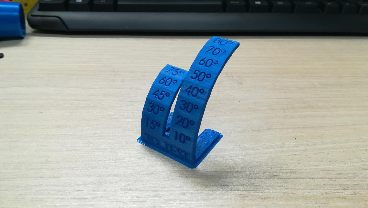

Blacksoldier10 Inviato 27 Febbraio 2019 Inviato 27 Febbraio 2019 Rieccomi qui ho avuto un problema con la stampante. A un certo punto erano saltati tutti i raccordi durante la stampa (di entrambi gli estrusori) con conseguenti problemi di hot end otturato. Ho dovuto sturare tutto e aumentare gli Estep da 350 a 400 perché il filo usciva in ritardo. Troppo in ritardo 😅 adesso finalmente ha ripreso a stampare e ad attaccare sul piatto 21 ore fa, iLMario dice: Qui l'unica è che @Blacksoldier10 possa gentilmente fare una stampa, magari lo stesso test overhang qui sopra e vedere la sua stampante come si comporta. Stessi estrusori, stessi hotend, tutto uguale. Disponibile a pagare sia disturbo che materiale, altrimenti io da qui non ne esco. Non riesco a stampare nulla che non sia completamente piatto A cosa ti riferisci? A quel fanduct "migliorato"? Lascia stare, ne ho provato uno e mi si è sciolto perché tocca sul miscelatore. La versione lunga invece è troppo lunga, sia quella angolata che non. Sto cercando di farne uno mio, oggi prenderò le misure che mi servono e cercherò di modellarne uno ma per ugelli più lunghi (non quelli stock). Per ugelli stock c'è questo: https://www.thingiverse.com/thing:3263391 Per quanto riguarda l'overhang test lo faccio, senza nessun problema, perché avendo un geeetech e un tianse son proprio curiosa di vedere come si comportano sulla mia stampante 😉 Cita

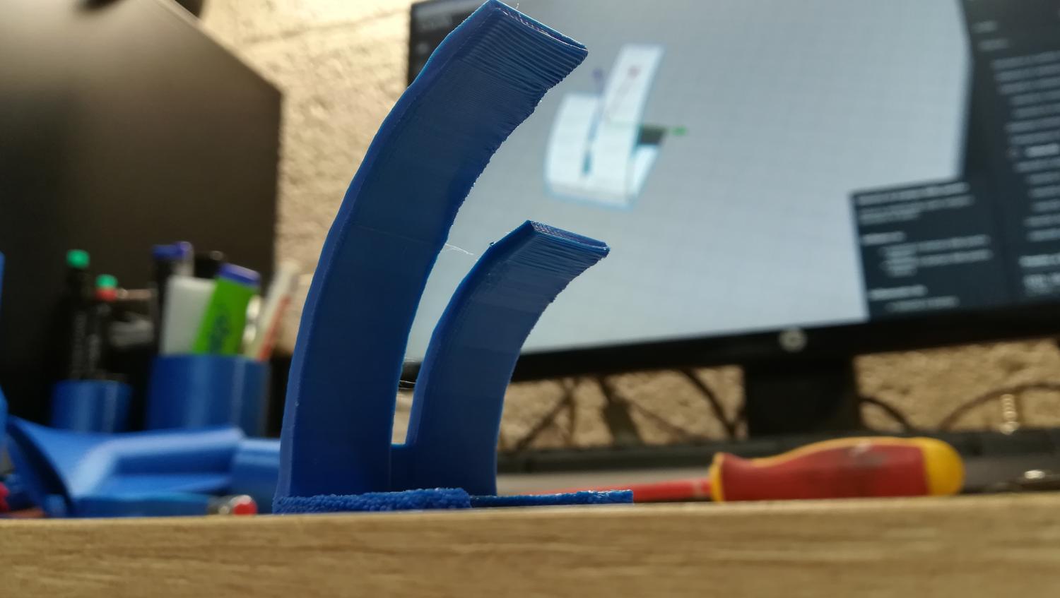

Blacksoldier10 Inviato 27 Febbraio 2019 Inviato 27 Febbraio 2019 Edit: allego foto del test overhang caldo caldo di stampa. Tianse Blu, 100% infill, 60 mms di velocità 1 Cita
iLMario Inviato 27 Febbraio 2019 Autore Inviato 27 Febbraio 2019 Ne hai tagliato un pezzo però... Infill 100%? Io mi sa che ero 20 o 30 Cita
Blacksoldier10 Inviato 27 Febbraio 2019 Inviato 27 Febbraio 2019 Nessun pezzo tagliato, il test overhang si fermava a 80 gradi 😅 poco importa a quell'inclinazione si piegano tutti. Vanno sempre messi i supporti. Ora lo sto rifacendo, stavolta col geeetech bianco Cita
iLMario Inviato 27 Febbraio 2019 Autore Inviato 27 Febbraio 2019 Il mio arrivava a 90 e sono riuscito a stamparlo senza supporti, tutto, ma non è venuto un granché. Sotto c'era un discreto sbrodolamento di plastica Comunque oggi ho finito di assemblare il nuovo fan duct: das skorpion, su thingiverse. Se non avessi rotto un pezzetto che devo ristampare, oggi avrei avuto un nuovo fanduct 1 Cita
