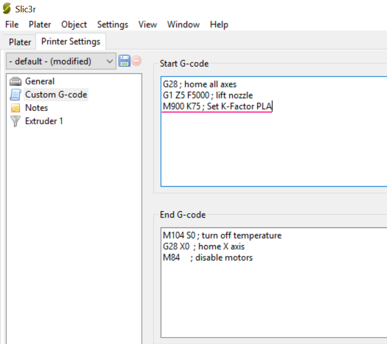

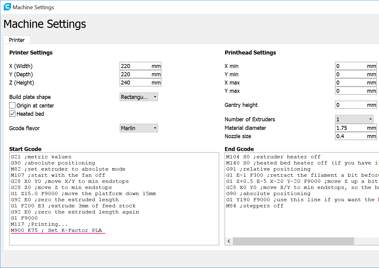

Forse si riduce ulteriormente con la linear advance del marlin v2
4 minuti fa, iLMario dice:
Marlin v2 ? Quale versione intendi ? Il linear advance lo si può attivare sulle ultime versioni di marlin sia nel firmware che con il comando M900 K(valore k effetuaato dopo il test)

la linear advance c'è anche su marlin 1.1.8 ?
Di quale test parli ? e sopratutto, secondo te può risolvere questo problema ?
Cerca su google marlin linear advance , leggi tutto senza fretta scarichi un g code che serve a stampare linee a diverse velocità. vedi quale linea è più omogenea e in base alle spiegazioni fornite sul sito scegli quale è il valore k. In sostanza questo fattore k imita quello che fanno le schede a 32 bit.Per quanto riguarda la cucitura verticale ho visto che hai risolto , bella stampa comunque sembra che adesso stia andando alla grande, ma ti prego inventati qualche modifica per la stampante solo perchè comincia a mancare iLMario dei "vecchi tempi"
