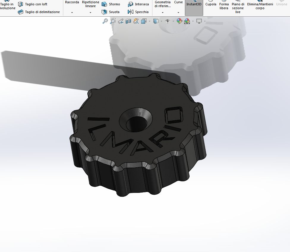

la scritta si deve vedere prova uno z offset di 0.1 mm

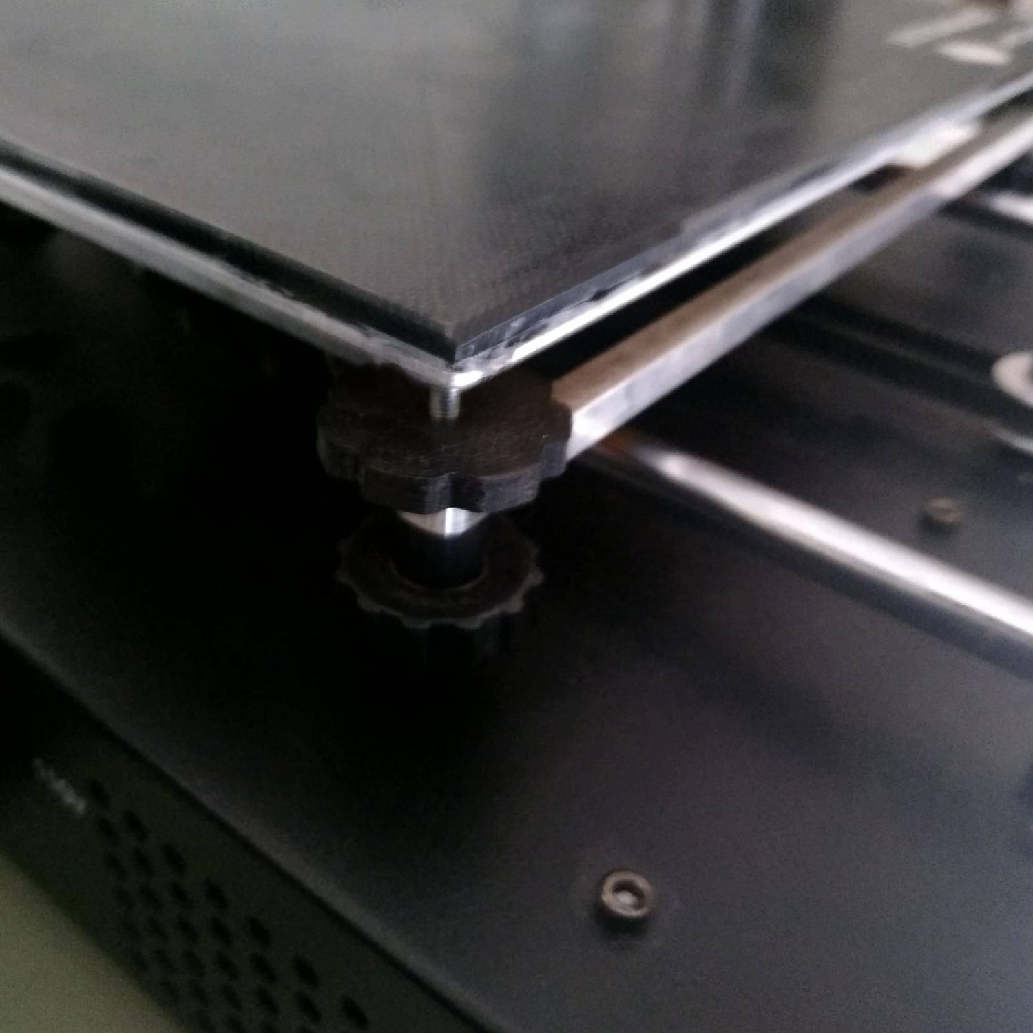

Dici che sono troppo schiacciato sul bed ? Io lo regolo con lo spessimetro, sono a 0.1
Adesso sto provando il nuovo fanduct, appena funziona, inizio ad usare il sensore ed il bed lo blocco con i dadi, nonostante abbia messo delle molle molto, molto più rigide (prese in ferramenta), si sposta ugualmente.

Anch'io ho tolto le molle e i dadi li ho coperti con delle cover .  ho fatto un tipo un po diverso dalla foto  .Vedi se ti vanno bene al massimo rivediamo le tolleranze
Cover dado.STL
Cover dado.gcode
Interessante, hai infilato il dado dentro la cover così lo puoi regolare a mano senza dover usare una chiave ? Quindi hai il dado con cover sopra, e la rotellona classica sotto ?
1 minuto fa, iLMario dice:
Si. Scarica l' stl e fai una prova di stampa il dado dovrebbe essere un m3 anche sulla tua stampante in caso contrario fammi sapere.
Per regolare il piatto devi partire da un angolo e regolare poi l'angolo opposto ( a x in pratica )
