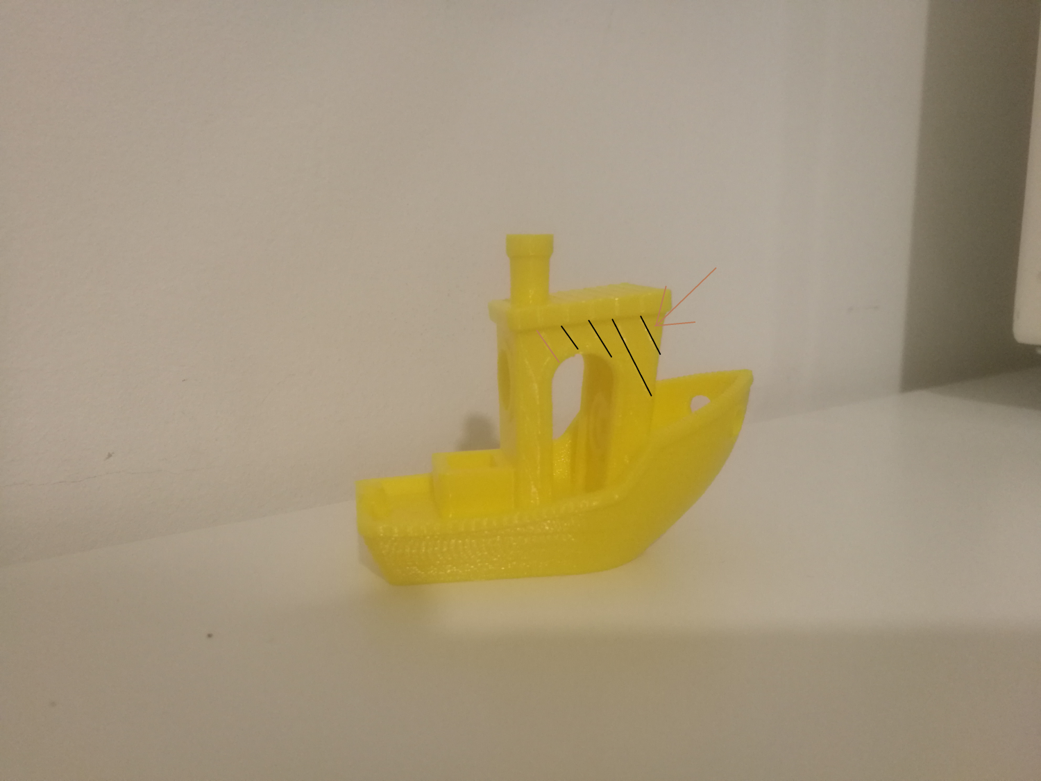

iLMario Inviato 5 Marzo 2019 Autore Condividi Inviato 5 Marzo 2019 Comunque, tornando a noi, per il mio problema di righe a 45° ? Si vedono nella benchy qui sopra. Poi oltretutto adesso ho calibrato il flusso e le righe orizzontali dei livelli sono diventate ancora più visibili, mi sarei aspettato un miglioramento delle stampe, non un peggioramento. Cita Link al commento Condividi su altri siti Altre opzioni di condivisione...
Tomto Inviato 5 Marzo 2019 Condividi Inviato 5 Marzo 2019 19 minuti fa, iLMario dice: Comunque, tornando a noi, per il mio problema di righe a 45° ? Si vedono nella benchy qui sopra. Poi oltretutto adesso ho calibrato il flusso e le righe orizzontali dei livelli sono diventate ancora più visibili, mi sarei aspettato un miglioramento delle stampe, non un peggioramento. dici quelle evidenziate ? Come driver sulla scheda madre hai gli A 4988? Cita Link al commento Condividi su altri siti Altre opzioni di condivisione...
iLMario Inviato 5 Marzo 2019 Autore Condividi Inviato 5 Marzo 2019 2 minuti fa, Tomto dice: dici quelle evidenziate ? Come driver sulla scheda madre hai gli A 4988? Si, quelle e si, ho i default, che credo siano proprio i 4908. Ma di solito fanno l'effetto salmone, mai viste delle righe così evidenti e geometriche..... Domani comunque mi arrivano i TMC2208 Cita Link al commento Condividi su altri siti Altre opzioni di condivisione...
Tomto Inviato 5 Marzo 2019 Condividi Inviato 5 Marzo 2019 2 minuti fa, iLMario dice: Si, quelle e si, ho i default, che credo siano proprio i 4908. Ma di solito fanno l'effetto salmone, mai viste delle righe così evidenti e geometriche..... Domani comunque mi arrivano i TMC2208 dipende da come sono impostate le v ref se son settate male possono dare una risonanza diversa. Comunque prova ad aggiungera un perimetro di stampa in più e diminuire la percentuale infill overlap probabile che quell'effetto sia dovuto al riempimento che traspare(sono quasi sicuro) Cita Link al commento Condividi su altri siti Altre opzioni di condivisione...
