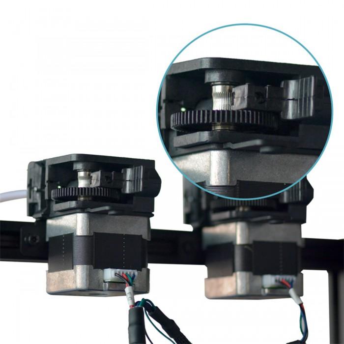

iLMario Inviato 5 Marzo 2019 Autore Inviato 5 Marzo 2019 @Blacksoldier10 come faccio a provare il secondo estrusore? Ieri ho avviato una stampa di prova ed ho impostato da LCD un mix 50-50, ma nonostante girassero entrambi i motori, continuava ad uscire il colore solo del primo. Forse ci mette molto a miscelare? Vorrei stampare un panda bicolore (non miscelato) ma preferirei evitare di avviare 2 ore di stampa per poi ritrovarmi un guazzabuglio Cita

Blacksoldier10 Inviato 6 Marzo 2019 Inviato 6 Marzo 2019 Il 05/03/2019 at 18:37, iLMario ha scritto: @Blacksoldier10 come faccio a provare il secondo estrusore? Ieri ho avviato una stampa di prova ed ho impostato da LCD un mix 50-50, ma nonostante girassero entrambi i motori, continuava ad uscire il colore solo del primo. Forse ci mette molto a miscelare? Expand Strano... Forse il colore è troppo aggressivo e impiega più tempo a estrudere. Ti sei assicurato che tiri il secondo colore? Il mixer comunque ha un'impostazione un po' più complessa: non va solo impostata la percentuale, ma anche l'altezza del modello (credo) tutto impostabile da lcd. Il 05/03/2019 at 18:37, iLMario ha scritto: @Blacksoldier10 Vorrei stampare un panda bicolore (non miscelato) ma preferirei evitare di avviare 2 ore di stampa per poi ritrovarmi un guazzabuglio Expand Devi avere due modelli separati, dopodiché prosegui cosi. Su Slic3r: carichi la prima parte del modello, doppio clic sullo stesso e si dovrebbe aprire una finestra pop up. Poi clicchi su "load part" (o qualcosa del genere) e selezioni il secondo modello. Alla fine avrai in lista due oggetti che Slic3r ti ha automaticamente unito, seleziona la prima parte e poi digli con quale estrusore vuoi stampare. Fai lo stesso con la seconda parte. Il problema di Slic3r è che non ha una torre di spurgo, quindi quando andrai a cambiare colore potresti incontrare problemi di sottoestrusione e tratti di colore miscelato. Quello che ti consiglio è Cura in quanto è più completo. Su Cura: carichi entrambi i modelli. Se hai dato nel profilo di Cura due estrusori avrai un pannello con due colori a destra. In basso a sinistra avrai due quadrati con su scritto 1 e 2. Selezioni i modelli separati (non importa se sono sparpagliati) e gli dici con quale colore stampare (le caselle a sinistra), poi selezioni un modello, con Maiusc+clic mouse selezioni il secondo e con clic sinistro ti si aprono le opzioni e vai su Unisci modelli. Per qualsiasi modifica tipo cambiare colore ecc puoi sempre fare Separa modelli. Sistemati i parametri di entrambi gli estrusori a destra (ricordati di abilitare la torre di spurgo. Aiutati con la visualizzazione layers per farne una abbastanza "piena" da scaricare entrambi i colori), puoi mandare in stampa Cita
iLMario Inviato 6 Marzo 2019 Autore Inviato 6 Marzo 2019 Il 06/03/2019 at 07:43, Blacksoldier10 ha scritto: Su Slic3r: carichi la prima parte del modello, doppio clic sullo stesso e si dovrebbe aprire una finestra pop up. Poi clicchi su "load part" (o qualcosa del genere) e selezioni il secondo modello. Alla fine avrai in lista due oggetti che Slic3r ti ha automaticamente unito, seleziona la prima parte e poi digli con quale estrusore vuoi stampare. Fai lo stesso con la seconda parte. Expand Si, fin qui ci sono. Il 06/03/2019 at 07:43, Blacksoldier10 ha scritto: l problema di Slic3r è che non ha una torre di spurgo, quindi quando andrai a cambiare colore potresti incontrare problemi di sottoestrusione e tratti di colore miscelato. Expand Non ho slic3r a portata, lo sto usando nel portatile dall'altra parte dell'ufficio. Comunque nelle opzioni mi pare ci sia l'opzione per spurgo o torre (sto usando la alpha di slic3r, fatta veramente bene) ma non vorrei sbagliare, dopo vado a controllare. Ma poco importa, ho in scaletta la stampa del braccio spurgo da attaccare alla stampante, così invece della torre lui spurga a mezz'aria direttamente nel contenitore Cita
Blacksoldier10 Inviato 6 Marzo 2019 Inviato 6 Marzo 2019 Il 06/03/2019 at 08:55, iLMario ha scritto: Non ho slic3r a portata, lo sto usando nel portatile dall'altra parte dell'ufficio. Comunque nelle opzioni mi pare ci sia l'opzione per spurgo o torre (sto usando la alpha di slic3r, fatta veramente bene) ma non vorrei sbagliare, dopo vado a controllare. Ma poco importa, ho in scaletta la stampa del braccio spurgo da attaccare alla stampante, così invece della torre lui spurga a mezz'aria direttamente nel contenitore Expand Io l'ultima volta che avevo usato Slic3r come unica alternativa alla torre di spurgo che Slic3r non aveva era fare lo skirt di tanti livelli in altezza quanti era composto il modello, ma ciò non risolveva il problema se avevo in uno stesso livello più colori :\ Il 05/03/2019 at 12:35, Tomto ha scritto: Sono cloni del titan extruder ,è strano di solito i cloni non sono malvagi hai regolato gli step mm per tutti e due gli estrusori e che la v ref sui driver sia uguale Expand la Vref va bene. Alla fine credo di aver risolto il problema della sovraestrusione al primo livello: era l'accoppiatore ammortizzato che avevo preso. Era troppo ammortizzato e quando doveva spingere l'asse X verso l'alto non spingeva a sufficienza, almeno per i primi livelli. Infatti il primo livello si rovinava, forse era troppo attaccato ed estrudeva troppo, i livelli successivi strusciava e a una certa altezza il flusso si normalizzava...E io che sono impazzita per tutto il tempo a pensare che fosse un problema di vref o altre parti...e invece no XD Il 05/03/2019 at 12:35, Tomto ha scritto: Sono cloni del titan extruder ,è strano di solito i cloni non sono malvagi hai regolato gli step mm per tutti e due gli estrusori e che la v ref sui driver sia uguale Expand la Vref va bene. Alla fine credo di aver risolto il problema della sovraestrusione al primo livello: era l'accoppiatore ammortizzato che avevo preso. Era troppo ammortizzato e quando doveva spingere l'asse X verso l'alto non spingeva a sufficienza, almeno per i primi livelli. Infatti il primo livello si rovinava, forse era troppo attaccato ed estrudeva troppo, i livelli successivi strusciava e a una certa altezza il flusso si normalizzava...E io che sono impazzita per tutto il tempo a pensare che fosse un problema di vref o altre parti...e invece no XD Cita
