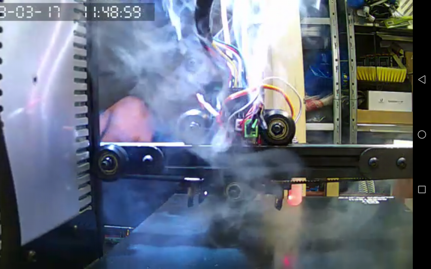

Blacksoldier10 Inviato 17 Marzo 2019 Inviato 17 Marzo 2019 A livello elettronico su una stampante da 300 euro hanno davvero tirato la conghia... Pure troppo. Ho aperto la scheda madre e lì è tutta bruciata. Quindi geeetech dovrebbe mandarmi a spese loro: scheda, resistenza e alimentatore. Altri soldi non ne caccio fuori, io. Fortunatamente l'assistenza sembra essere molto cordiale e al momento i contatti procedono a rilento (per via del fuso orario).... Alla fine questa stampante è stata rifatta come nuova 😂😂😂 Ecco perché a nome di tutte le modifiche fatte e il tempo buttato, spero di risolverla così. Altrimenti in mano mi rimarrà solo un pugno di soldi e di esperienza, ma il tempo non me lo renderà indietro nessuno. E poi loro so più predisposti all open source...se ri funziona devo stampare una placchetta in modo da allontanare i cavi da lì. Cita

iLMario Inviato 18 Marzo 2019 Autore Inviato 18 Marzo 2019 Ma parti della resistenza che scalda l'hotend? Strano che ti frigga la scheda madre. Sei riuscita a contattare i cinesi via Messenger? Comunque fai come ti ho scritto via messenger.... Cita
Blacksoldier10 Inviato 18 Marzo 2019 Inviato 18 Marzo 2019 Da un'indagine più approfondita sembrerebbe che i cavi della resistenza abbiano toccato quelle lastre metalliche e, dai e dai, tra movimenti e vibrazioni abbiano tagliato i cavi che hanno fatto corto sul circuito stampato dietro l hotend... E poi insieme ho: fusibile scheda madre andato e alimentatore che non fornisce più i 24 volt. Allego una foto che vale più di mille parole 😂 1 Cita
iLMario Inviato 18 Marzo 2019 Autore Inviato 18 Marzo 2019 Hai provato con il tester a misurare l'alimentatore ? Magari è un semplice fusibile anche li. La prova del nove puoi averla staccandolo, misurando con il tester e sostituendo il fusibile dell'alimentatore con un cavo elettrico (o meglio ancora i "coccodrilli") Comunque ti ha preso fuoco perchè la posizione del PCB dell'estrusore rientra nella categoria del: "progettazione fatta da un cretino e per di più ubriaco". Stampati il riser per il PCB: https://www.thingiverse.com/thing:3195894 pochi minuti di stampa e ti permettono di separare i cavi dalla gabbietta metallica e sopratutto li rendono frontali, quindi più facile fare attacca-stacca Nelle A10 normali il PCB in questione è già rialzato (io avevo la A10), strano che la A10M e la A20M siano più obsolete come costruzione. (mi verrebbe da pensare, ed infatti lo penso, che la A10 essendo un diretto clone della Ender3, la stampante Cinese più venduta di sempre, sia all'ultimo grido in fatto di "upgrade", moltissime migliorie della Ender3 normale e presenti nella Pro o da stampare in seguito, sono già native nella A10, per renderla più competitiva) Cita

iLMario Inviato 18 Marzo 2019 Autore Inviato 18 Marzo 2019 6 ore fa, Blacksoldier10 dice: Ma è strano in quanto la versione "M" doveva essere quella successiva rispetto a quella normale, come diavolo gli è venuto in mente di fare un obbrobrio del genere.... Infatti è sembrato strano anche a me. Avendo avuto la A10 normale e poi la A20M (che costa praticamente il doppio) sono rimasto stupito nel vedere che alcune "migliorie" presenti nella versione entry-level non siano presenti nella loro versione più costosa. La posizione del PCB è quella obsoleta, con i cavi che appunto strisciano sul telaio, il vetro è incollato sopra l'heatbed anzichè appoggiato come nella A10 etc etc Cita
