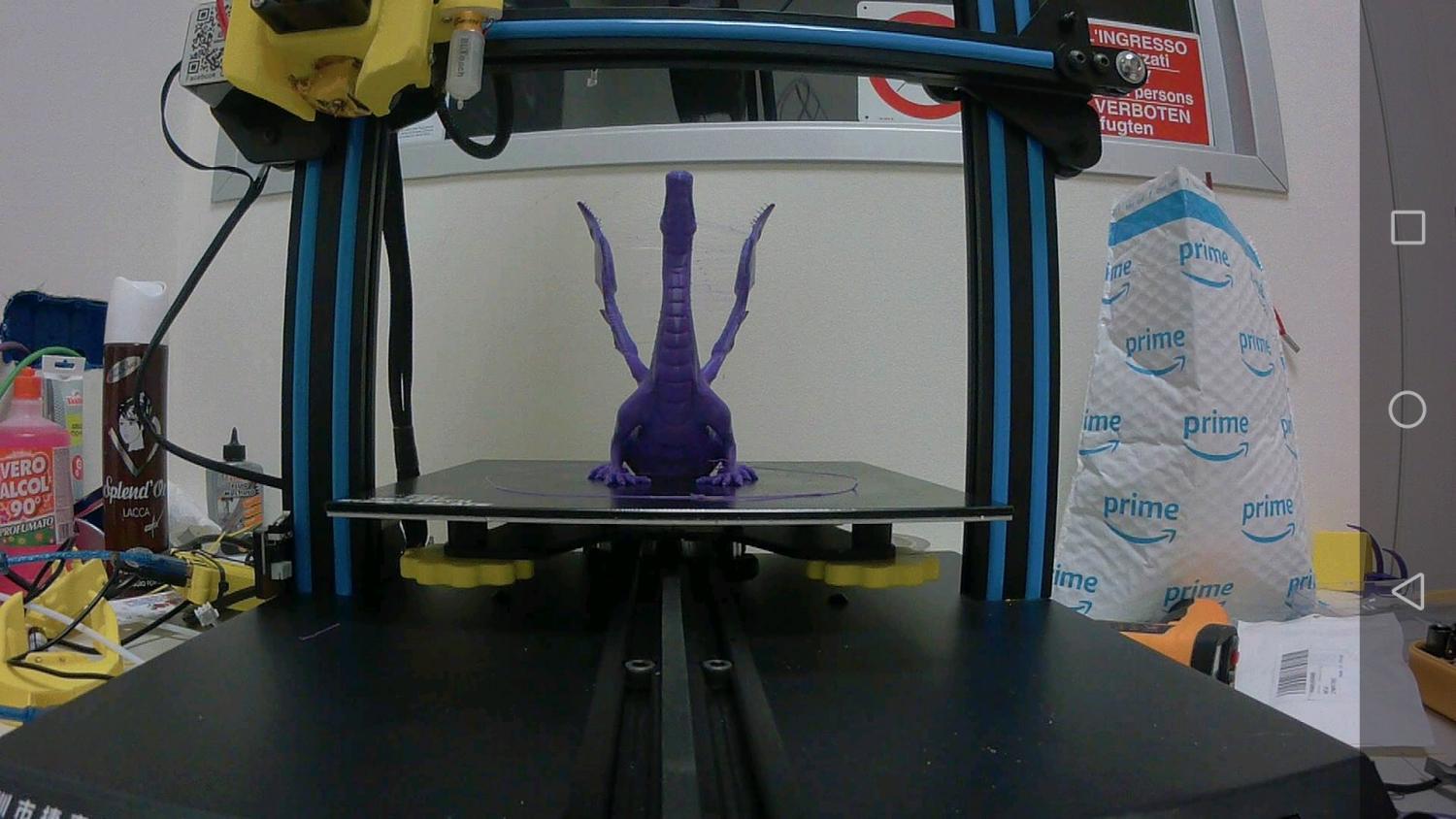

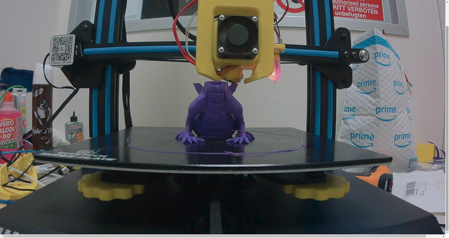

Intanto vi lascio con questa... Adalinda il serpente canterino
1257425100_Schermatada2019-03-2001-47-20.thumb.png.cb020b77bc3b1ab7899c8c2a2f5cbd18.png
La mia prima stampa da 9-10 ore, non assistita oltretutto. Avviata interamente da casa tramite Octoprint. Octoprint dice 8 ore e 20, in realtà sta andando da 5 ore 20 e ne mancano altre 4....
Ovviamente la stampante infame doveva fare un paciugo nelle zampe se no non era contenta, vedo un filo estruso a mezz'aria vicino la zampa alla nostra destra

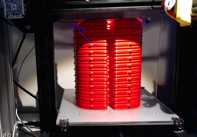

Questa stampa è molto più alta del tensionatore per Y che ho stampato oggi e che, come da foto pubblicata, ha una sorta di shifting. Lo aveva anche qualche giorno fa quando stampai lo stesso tensionatore ma che, per via del layer shiftato, non è stato possibile utilizzare (quindi l'ho rifatto). E' shiftato praticamente nello stesso punto. Questa stampa e quella fatta oggi pomeriggio con gli scacchi sono entrambe molto più alte (questa sarà 16-17cm in altezza, il tensionatore solo 5cm) e quindi la stampante riesce a salire correttamente senza shiftare.
Cosa può essere ad aver causato lo shift per ben due volte, grossomodo nello stesso punto ? La preview dello slicer non mostra anomalie....

A giudicare dallo skirt sembra che la stampa sia troppo alta, dovresti abbassare lo z offset finché il filo non ha un aspetto più schiacciato sul piatto. Poi se lo skirt è così staccato figurati la stampa, che potrebbe avere un punto in cui si è staccata dal piatto e poi magari riattaccata, ma che nel frattempo si è spostata con le sollecitazioni del piatto. Avevo anche io un problema come il tuo, però una volta pensato di più all'aderenza sul piatto, niente più misterioso "shifting" 💪
Anche se hai la lacca, un modello arrivato a una certa altezza subisce più forza nello spostamento. Almeno credo sia quello il problema...
Eppure ho già -3.00mm di zoffset, se scendo ancora il nozzle gratta
La stampa è venuta, dopo vado in ufficio e guardo, ma mi fa strano sua il livellamento del piatto il problema, stampe più alte dovrebbero ballare di più rispetto stampe più basse eppure quella bassa è venuta male e le alte bene
Sposta il 3d touch se sei così basso nello z offset, livella bene bene il piatto e vai con un'altra stampa. L'aspetto che dovrebbe avere il primo layer dovrebbe essere schiacciato, ma non troppo (se è troppo schiacciato, ti accorgerai che in alcuni punti non estrude filo perché il nozzle passa troppo attaccato al piatto e sfoga la pressione non appena trova un punto più alto), il riempimento dovrebbe avere un riempimento uniforme, senza buchi tra riempimento e pareti, ma guardando il modello stampato dal basso il riempimento non dovrebbe sovrapporre troppo gli altri e non deve avere un aspetto ruvido durante la stesura del primo layer (non devono formarsi delle increspature sulla superficie).
Questa sarebbe la linea guida, poi tra piatto storto, problemi di estrusione e cose varie bisognerebbe riuscire ad avvicinarsi il più possibile al concetto di "primo layer perfetto" 😂
E prova ad alzare la temperatura di estrusione di 5-10 gradi così il filo attacca meglio sul piatto
