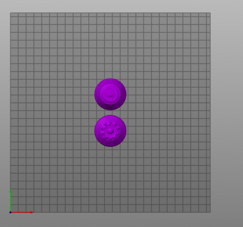

Questo il posizionamento sul piano degli oggetti di ieri, stampati benissimo nei lati opposti che non si guardano e malissimo nei lati che si guardano (il centro). Il petsfang che uso raffredda dai lati

Ho visto solo adesso la foto avevo capito  che il posizionamento era questo ,ma intendevo una foto reale per vedere l'entità del problema
2 ore fa, Tomto dice:
Non la ho. Avevo subito ripulito i pezzi... Non era grave, ma quanto basta per rovinare la stampa ed essere sommersi di pelucchi che nemmeno in un canile.....
