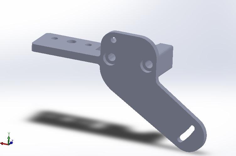

iLMario Inviato 20 Marzo 2019 Autore Inviato 20 Marzo 2019 Io ho fatto una grezzata del genere. Magnificent Lappi-Kasi.stl Cita

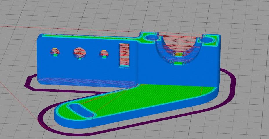

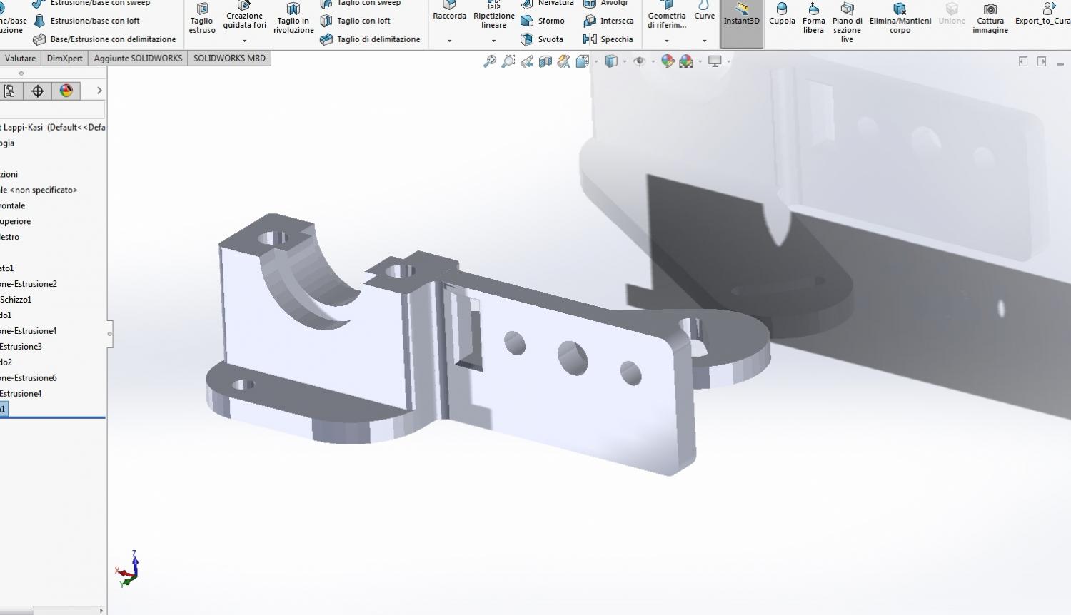

Tomto Inviato 21 Marzo 2019 Inviato 21 Marzo 2019 13 ore fa, iLMario dice: Io ho fatto una grezzata del genere. Ho solo rattoppato l'stl originale e sono andato sulla falsa riga di quello che hai fatto tu.Un lavoro da 2 minuti .Ho aggiunto un foro centrale che potrebbe essere utile per i cablaggi (non so se serve )ma se vuoi lo togliamo.comunque adesso il file è stampabile senza supporti come l'originale .Se ci sono problemi facciamo qualche altra modifica ModificatoMagnificent Lappi-Kasi.STL Cita
iLMario Inviato 21 Marzo 2019 Autore Inviato 21 Marzo 2019 Bellissimo, grazie. Appena torno in ufficio lo stampo. Cita
Tomto Inviato 21 Marzo 2019 Inviato 21 Marzo 2019 6 minuti fa, iLMario dice: Bellissimo, grazie. Appena torno in ufficio lo stampo. Prego Cita

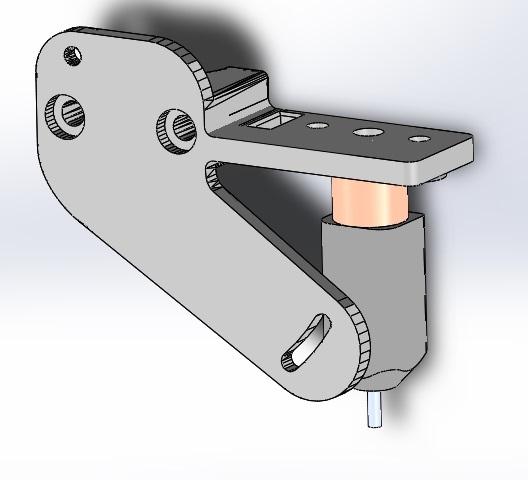

iLMario Inviato 21 Marzo 2019 Autore Inviato 21 Marzo 2019 Forse va posizionato altrove, dopo provo meglio, avendo un fanduct differente in questo momento non ti so dire ma se ricordo bene, li dove c'è il sensore io avevo messo la ventola hotend, che normalmente andrebbe dall'altro lato ma poi toccava contro il finecorsa X Forse specchiando il pezzo che hai modificato te, ovvero farlo andare verso sinistra, si risolve. La ventola 5015 non dovrebbe toccare il finecorsa essendo più avanti come posizione, ed idem il sensore. La 4020 dell'"hotend invece toccherebbe perché messa proprio parallela all'asse X (perpendicolare rispetto al supporto) Cita
Tomto Inviato 21 Marzo 2019 Inviato 21 Marzo 2019 39 minuti fa, iLMario dice: Forse va posizionato altrove, dopo provo meglio, avendo un fanduct differente in questo momento non ti so dire ma se ricordo bene, li dove c'è il sensore io avevo messo la ventola hotend, che normalmente andrebbe dall'altro lato ma poi toccava contro il finecorsa X Forse specchiando il pezzo che hai modificato te, ovvero farlo andare verso sinistra, si risolve. La ventola 5015 non dovrebbe toccare il finecorsa essendo più avanti come posizione, ed idem il sensore. La 4020 dell'"hotend invece toccherebbe perché messa proprio parallela all'asse X (perpendicolare rispetto al supporto) Intendi così? mod.STL Cita
iLMario Inviato 21 Marzo 2019 Autore Inviato 21 Marzo 2019 Circa. Ma aspetta, devo fare delle prove... Appena la stampante si libera lo stampo e lo monto Cita
iLMario Inviato 21 Marzo 2019 Autore Inviato 21 Marzo 2019 @Tomto sto stampando il test tolleranze che mi hai mandato e l'ultimo pezzo di un fanduct di cui avevo avviato la stampa questa mattina. Per quanto riguarda il fanduct che mi hai mandato te, credo si debba posizionare il bltouch non in linea come adesso ma perpendicolare in modo da "occupare" meno spazio. Rispetto al carrello dell'asse X, deve essere più esterno di 15-16mm perchè altrimenti tocca contro il blocco del finecorsa. Spostandolo di almeno 15-16mm lo si può posizionare un po come vuoi perchè tanto non toccherebbe. Considerato che i 15mm partono dal telaio che collega l'hotend all'asse X (ovvero la parte opposta al pezzo che hai modificato), in teoria, la tua ultima versione con il sensore a sinistra non dovrebbe collidere in alcun modo, dando per scontato che l'altra parte del telaio sia superiore a 15mm Cita
