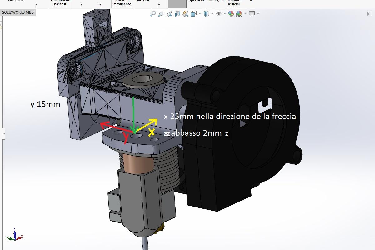

iLMario Inviato 27 Marzo 2019 Autore Inviato 27 Marzo 2019 43 minuti fa, iLMario dice: Le quote in Z sono corrette. Adesso le misuro No, bisogna abbassare il sensore di circa 2mm. Io ho messo 2 rondelle temporanee. Cita
Tomto Inviato 27 Marzo 2019 Inviato 27 Marzo 2019 Appena posso lo ricontrollo ora non ho il PC davanti Cita
iLMario Inviato 27 Marzo 2019 Autore Inviato 27 Marzo 2019 1 ora fa, iLMario dice: Gli offset, per il momento sono: Y -2, X -2 Ad essere precisi Y è -1.5, ma non si possono inserire virgole, quindi metto -2. Come scritto sopra, bisognerà posizionare il sensore più indietro, in modo da avere un offset Y prossimo allo 0 dato che è possibile con questo fanduct X -2 va bene, eviterei di avvicinare ulteriormente il sensore al nozzle. Le quote indicate qui sopra sono sbagliate, vanno in millimetri non centimetri. Le giuste sono: X = -25 Y = -15 Cita
Tomto Inviato 27 Marzo 2019 Inviato 27 Marzo 2019 1 ora fa, iLMario dice: Le quote indicate qui sopra sono sbagliate, vanno in millimetri non centimetri. Le giuste sono: X = -25 Y = -15 ? Cita
iLMario Inviato 27 Marzo 2019 Autore Inviato 27 Marzo 2019 @Tomto X e Y non sono per te, sono gli offset da impostare nel firmware per chi vuole uscire il sensore. X lascialo stare, meglio non andare troppo vicini al nozzle. Y si, puoi indietreggiare di 15mm ed in teoria finiamo proprio al centro del nozzle. Z meno 2mm corretto. Comunque sono tornato al problema iniziale: non riesco a stampare. Anche staccando il livellamento automatico e regolando lo zoffset, non c'è modo di fare attaccare la stampa. Estrude tutto a pallini piccoli piccoli. Domani provo a togliere del tutto il sensore e rimettere il fine corsa meccanico. Se non stampo nemmeno così, o si è spaccato l'estrusore o il filo è diventato improvvisamente inutilizzabile. L'hotend è pulito, l'ho pulito prima ed ho persino cambiato nozzle quindi non è li il problema Cita
Tomto Inviato 27 Marzo 2019 Inviato 27 Marzo 2019 14 minuti fa, iLMario dice: @Tomto X e Y non sono per te, sono gli offset da impostare nel firmware per chi vuole uscire il sensore. X lascialo stare, meglio non andare troppo vicini al nozzle. Y si, puoi indietreggiare di 15mm ed in teoria finiamo proprio al centro del nozzle. Z meno 2mm corretto. Comunque sono tornato al problema iniziale: non riesco a stampare. Anche staccando il livellamento automatico e regolando lo zoffset, non c'è modo di fare attaccare la stampa. Estrude tutto a pallini piccoli piccoli. Domani provo a togliere del tutto il sensore e rimettere il fine corsa meccanico. Se non stampo nemmeno così, o si è spaccato l'estrusore o il filo è diventato improvvisamente inutilizzabile. L'hotend è pulito, l'ho pulito prima ed ho persino cambiato nozzle quindi non è li il problema Ok modifico y e z? il motore dell'estrusore si muove vero? Cita

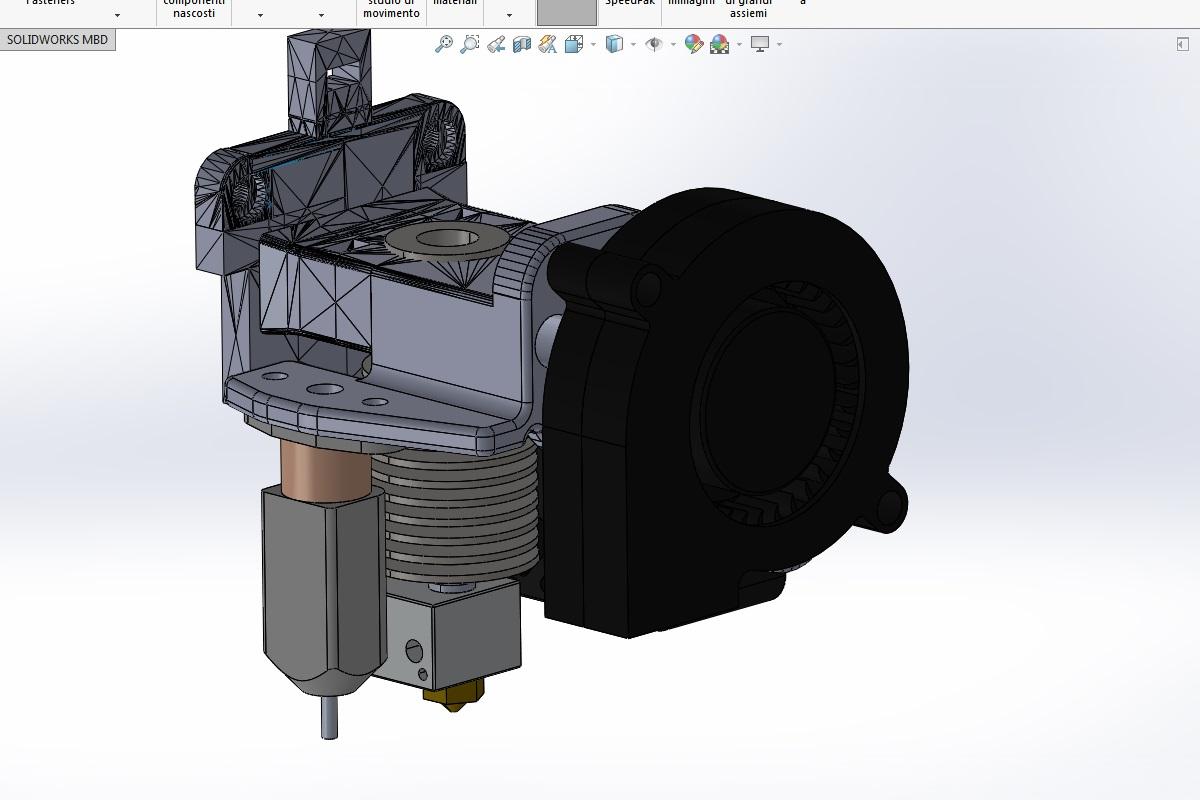

Tomto Inviato 27 Marzo 2019 Inviato 27 Marzo 2019 10 minuti fa, iLMario dice: Non credo sia la molla il problema, quella si va dal ferramenta e con l'astronomica cifra di 40 centesimi si cambia, io ho cambiato le 4 del bed Il problema è come viene usata la molla, mi sembra impossibile non ci sia un sistema migliore che una molla che spinge una rotella Infatti volevo inventarmi qualcosa per eliminare la molla .In allegato stl 44mod 2.STL Ho toppato? Cita
