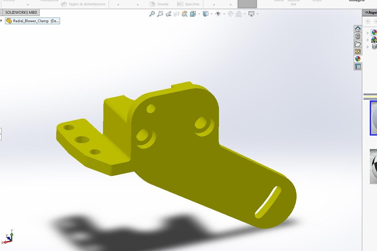

iLMario Inviato 28 Marzo 2019 Autore Inviato 28 Marzo 2019 Il 28/03/2019 at 11:25, Tomto ha scritto: Comunque la distanza in z tra nozzle e pistoncino cambia in base a quanto avviti l' ugello Expand Z non è un problema, lo si regola con delle semplici rondelle come sto facendo io, anche perchè cambia in base all'ugello, come giustamente dici, ed anche in base al 3dtouch o bltouch. Molto più importanti X e Y. Cita
iLMario Inviato 28 Marzo 2019 Autore Inviato 28 Marzo 2019 @Tomto ecco perchè non mi tornano i conti, hai allungato il pezzo in Y. Io ho il vecchio qui, senza il supporto al sensore, ed è praticamente la metà. Così facendo, non va più bene il condotto dell'aria, è troppo lontano dal nozzle. Non si riescono a mantenere le stesse dimensioni di quello originale, magari facendo come scritto in precedenza, ovvero "prolungare" il supporto del sensore fino farlo arrivare al carrello Cita
Tomto Inviato 28 Marzo 2019 Inviato 28 Marzo 2019 Il 28/03/2019 at 12:01, iLMario ha scritto: @Tomto ecco perchè non mi tornano i conti, hai allungato il pezzo in Y. Io ho il vecchio qui, senza il supporto al sensore, ed è praticamente la metà. Così facendo, non va più bene il condotto dell'aria, è troppo lontano dal nozzle. Non si riescono a mantenere le stesse dimensioni di quello originale, magari facendo come scritto in precedenza, ovvero "prolungare" il supporto del sensore fino farlo arrivare al carrello Expand Ok mantego l originale e agli standard ci penso io Cita
iLMario Inviato 28 Marzo 2019 Autore Inviato 28 Marzo 2019 Dici che si riesce a stampare senza ventola questo pezzo? Altrimenti devo rimontare tutto il petsfang Cita
Tomto Inviato 28 Marzo 2019 Inviato 28 Marzo 2019 I file allegati si basano sull'originale e stato aggiunto solo il supporto bl t. Tiene conto delle specifiche del bl touch originale e dell'e3d originale . Il primo file era stato allungato in y per permettere lo spazio della ventola 40* 20 sulla destra non avevo idea di come l'avresti posizionata .Ma se tu pensi che riesci a metterla lo stesso fai tu (la ventola sulla destra è 40*20?) Il 28/03/2019 at 13:08, iLMario ha scritto: Dici che si riesce a stampare senza ventola questo pezzo? Expand prova magari non viene perfetto... Radial_Blower_Clamp modificato.STLFetching info... Cita
iLMario Inviato 28 Marzo 2019 Autore Inviato 28 Marzo 2019 Il 28/03/2019 at 13:50, Tomto ha scritto: Il primo file era stato allungato in y per permettere lo spazio della ventola 40* 20 sulla destra non avevo idea di come l'avresti posizionata .Ma se tu pensi che riesci a metterla lo stesso fai tu (la ventola sulla destra è 40*20?) Expand La mia ventola è 40x20, ho un adattatore già stampato quando la stampante stampava. Questo pezzo non è l'unico, c'è anche l'altra metà, ovvero quella a contatto con il carrello. il pezzo che hai fatto te, unito al pezzo che ho già e che sta attaccato al carrello X, hanno uno spessore complessivo che consente di tenere la ventola. Forse. Se ricordi avevo scritto, alcuni giorni fa, di dover valutare delle cose, perchè in effetti le misure erano proprio risicate. Comunque dopo provo a stampare, se riesco, e vediamo che succede. Cita
Tomto Inviato 28 Marzo 2019 Inviato 28 Marzo 2019 Il 28/03/2019 at 13:58, iLMario ha scritto: La mia ventola è 40x20, ho un adattatore già stampato quando la stampante stampava. Questo pezzo non è l'unico, c'è anche l'altra metà, ovvero quella a contatto con il carrello. il pezzo che hai fatto te, unito al pezzo che ho già e che sta attaccato al carrello X, hanno uno spessore complessivo che consente di tenere la ventola. Forse. Se ricordi avevo scritto, alcuni giorni fa, di dover valutare delle cose, perchè in effetti le misure erano proprio risicate. Comunque dopo provo a stampare, se riesco, e vediamo che succede. Expand ok . puoi mandarmi l 'stl dell'adattatore? Cita
