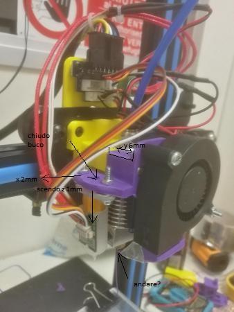

iLMario Inviato 29 Marzo 2019 Autore Condividi Inviato 29 Marzo 2019 Foto caricate. Si, X va allontanato, ho misurato con un pirometro e sono 120° quando il nozzle è a 200, questo non va affatto bene 😄Credo che bastino 2mm, te che dici ? Per quanto riguarda Z, io sono costretto a mettere 2 rondelle, altrimenti il sensore non fa in tempo a scattare che il nozzle ha già toccato il piano, per questo dico che 1mm possa essere sufficiente. Y aggiungi 5mm, anzi, meglio 6. tanto devo comunque ristampare tutto. Cita Link al commento Condividi su altri siti Altre opzioni di condivisione...

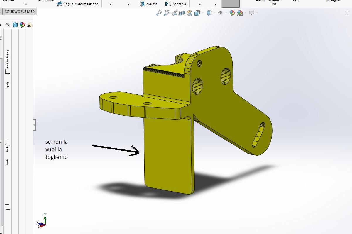

Tomto Inviato 29 Marzo 2019 Condividi Inviato 29 Marzo 2019 47 minuti fa, iLMario dice: Foto caricate. Si, X va allontanato, ho misurato con un pirometro e sono 120° quando il nozzle è a 200, questo non va affatto bene 😄Credo che bastino 2mm, te che dici ? Per quanto riguarda Z, io sono costretto a mettere 2 rondelle, altrimenti il sensore non fa in tempo a scattare che il nozzle ha già toccato il piano, per questo dico che 1mm possa essere sufficiente. Y aggiungi 5mm, anzi, meglio 6. tanto devo comunque ristampare tutto. vedi se così può andare. lo scudo lo tolgo in un attimo Cita Link al commento Condividi su altri siti Altre opzioni di condivisione...

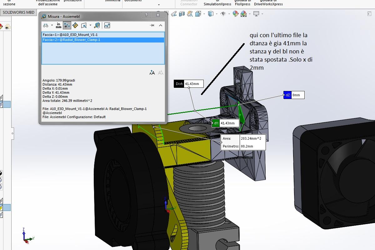

iLMario Inviato 29 Marzo 2019 Autore Condividi Inviato 29 Marzo 2019 @Tomto stando al disegno con le quote, qualcosa non torna. I 6mm sono complessivi, da aggiungere a tutto il blocco, cioè dall'interno del carrello all'interno del pezzo che hai modificato te. Stando al tuo disegno, solo il tuo pezzo è diventato di 6mm. Guarda il mio. La paratia per ora togliamola, è più resistente la plastica del bltouch che il PLA, quella paratia li si squaglia immediatamente obbligandomi a stampare in ABS (ben oltre le mie capacità). Se sono 120° sul bltouch, figuriamoci quanti ne abbiamo sulla paratia, che è 1mm circa più vicino al nozzle Cita Link al commento Condividi su altri siti Altre opzioni di condivisione...
Tomto Inviato 29 Marzo 2019 Condividi Inviato 29 Marzo 2019 sposto y 3.5 mm su un pezzo e 3.5mm sull'altro? non vedo altra soluzione Cita Link al commento Condividi su altri siti Altre opzioni di condivisione...
iLMario Inviato 29 Marzo 2019 Autore Condividi Inviato 29 Marzo 2019 13 minuti fa, Tomto dice: sposto y 3.5 mm su un pezzo e 3.5mm sull'altro? non vedo altra soluzione Credo sia l'unica per non perdere troppo in stabilità. L'importante è che hotend e bltouch siano centrati tra loro. Cita Link al commento Condividi su altri siti Altre opzioni di condivisione...
Tomto Inviato 29 Marzo 2019 Condividi Inviato 29 Marzo 2019 nell'ulltimo file ho aggiunto 6mm . per raggiungere quota 41. il bltouch è spostato di 2mm solo in x e1mm in z. bltouch e hotenend sono già centrati . con 6mm in più non puoi perdere stabiltà . ma se posso vuoi posso intervenire con 3.5mm su entrambi i pezzi come detto prima Cita Link al commento Condividi su altri siti Altre opzioni di condivisione...
Tomto Inviato 29 Marzo 2019 Condividi Inviato 29 Marzo 2019 43 minuti fa, iLMario dice: Credo sia l'unica per non perdere troppo in stabilità. L'importante è che hotend e bltouch siano centrati tra loro. @iLMarioho rielaborato come volevi entrambe le parti(3.5mm e 3.5mm) ho seguito le indicazioni alla lettera 43 minuti fa, iLMario dice: Credo sia l'unica per non perdere troppo in stabilità. L'importante è che hotend e bltouch siano centrati tra loro. anche se con 6 mm non perdevi stabilità secondo me .hofatto come preferivi tu parte 1.STL Parte 2.STL Cita Link al commento Condividi su altri siti Altre opzioni di condivisione...
iLMario Inviato 29 Marzo 2019 Autore Condividi Inviato 29 Marzo 2019 50 minuti fa, Tomto dice: nell'ulltimo file ho aggiunto 6mm . per raggiungere quota 41 Fai riferimento al file con lo scudo? Comunque ora sono in stampa di un kit calibrazione, 1 ora e mezzo minimo a 200 gradi, vediamo se quando torno in ufficio il bltouch è ancora lì o si è sciolto. Se è ancora lì, spostandolo 2mm come hai fatto, sicuramente non avrà problemi Cita Link al commento Condividi su altri siti Altre opzioni di condivisione...
Tomto Inviato 29 Marzo 2019 Condividi Inviato 29 Marzo 2019 5 minuti fa, iLMario dice: Fai riferimento al file con lo scudo? Comunque ora sono in stampa di un kit calibrazione, 1 ora e mezzo minimo a 200 gradi, vediamo se quando torno in ufficio il bltouch è ancora lì o si è sciolto. Se è ancora lì, spostandolo 2mm come hai fatto, sicuramente non avrà problemi si lo scudo è stato tolto ma ho allegato altri due file.in pratica tutto il fanduct . Entra la ventola x e z sistemati secondo le tue indicazioni.y invece è ripartito su entrambe le parti (rimediando cosi all'eventuale perdita di stabiltà) Cita Link al commento Condividi su altri siti Altre opzioni di condivisione...
