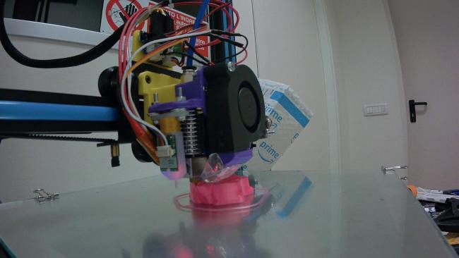

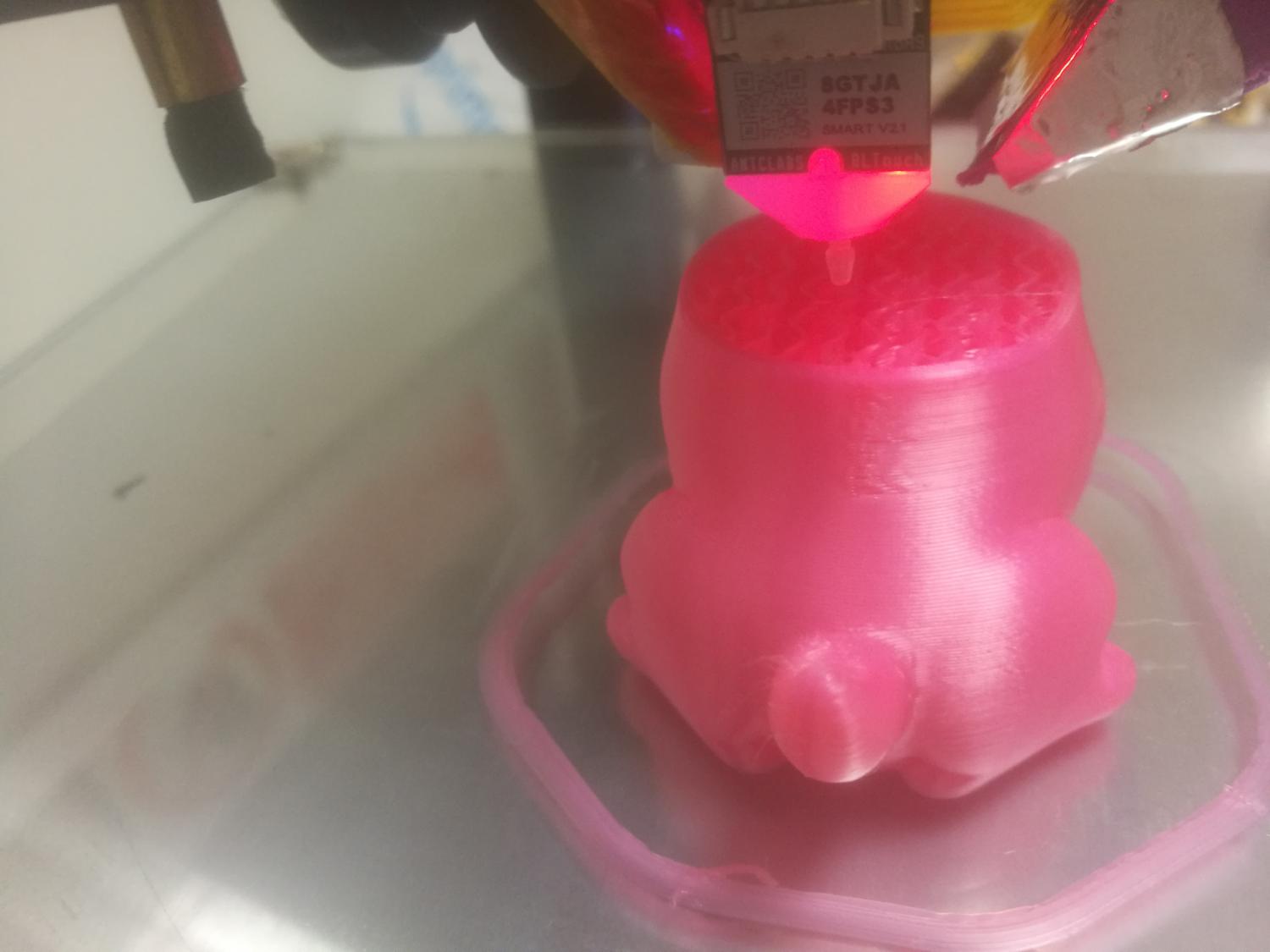

Si, sto facendo alcune prove di stampa con la tua vecchia versione ed una condotto ventola rattoppato (si era staccato durante la stampa) per vedere se ho risolto buona parte dei miei problemi. Sto stampando un cagnolino che richiede ventilazione, se viene bene metto su il filo esun (ne ho pochissimo) e stampo tutto.
Cagnolino, tra l'altro, che è lo stesso presente come stampa di default della Ender3, così poi lo confrontiamo @Blacksoldier10
Per ora sta venendo bene, almeno visto dal dietro.

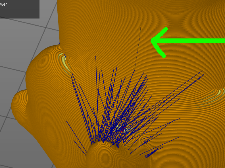

Ovviamente non può andare tutto per il meglio. Stampa perfetta al 100% e poi SBAM, ecco che inizia a fare un buco dove apparentemente c'è il cambio di layer.
Nella schermata dello slicer, dove vedete la riga blu indicata dalla freccia, lui sta lasciando un buco, come se il cane fosse stato operato ed avesse una bella cicatrice.
Si vede un pochino dalla foto
Sembrerebbe appunto la seam del cambio layer, ma per quale motivo è così paurosamente visibile ? Ricordo che ho calibrato tutto: step/mm di X,Y,Z,E ed anche il flusso.
EDIT: si è proprio la cucitura, perchè se la randomizzo, la riga in questione scompare dallo slicer (ma mi riempio di pallini)

Comunque a parte aver spaccato in due il pezzo e la seam bucata sul retro per motivi a me sconosciuti, questo pezzo è venuto perfetto. Zero difetti.
