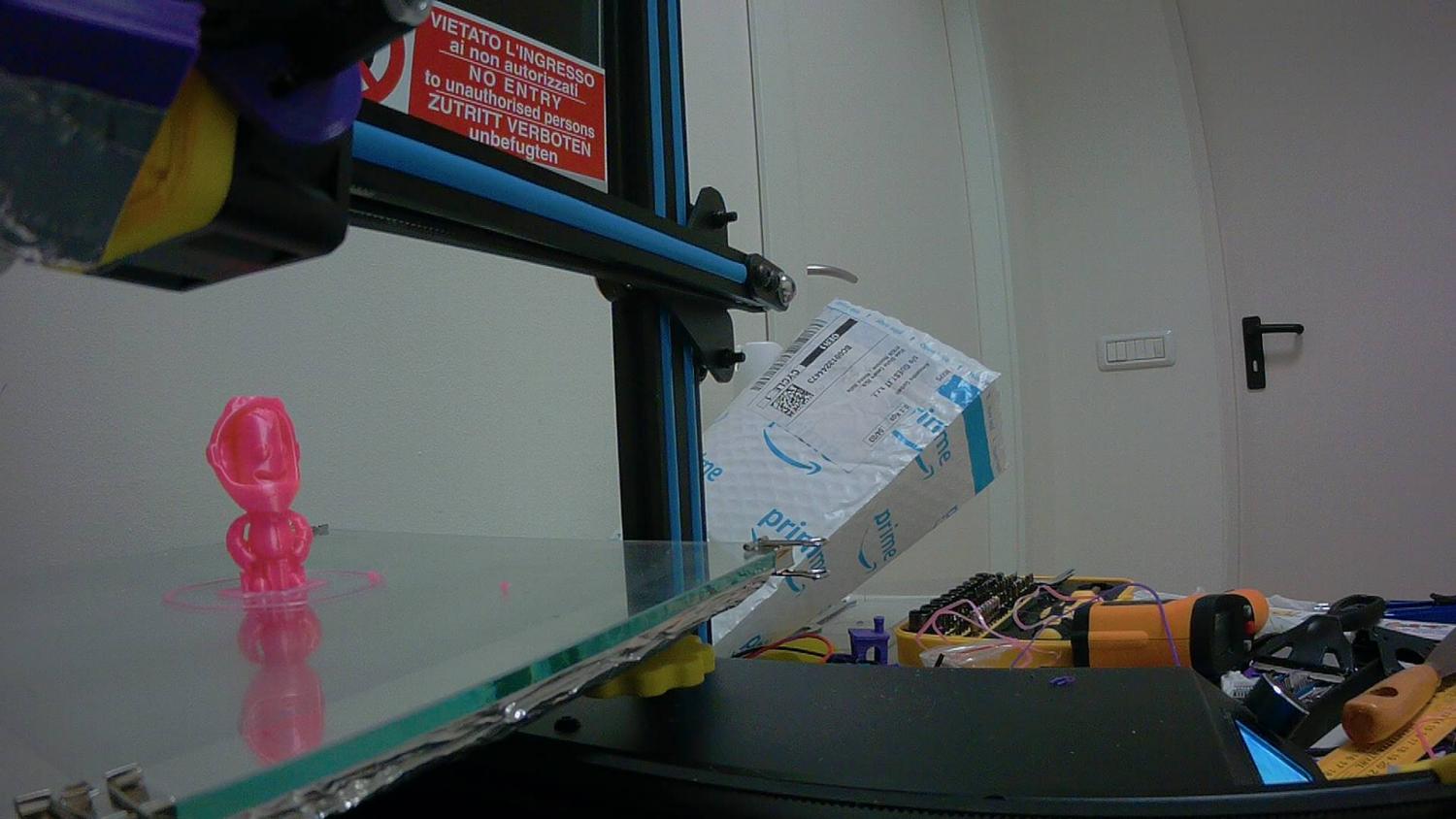

iLMario Inviato 30 Marzo 2019 Autore Inviato 30 Marzo 2019 Ecco qui Jebediah Kerman Domani le foto da vicino, adesso non vado in ufficio 😄 Kerbal_20190328232846.mpg 1 Cita
Joker78 Inviato 30 Marzo 2019 Inviato 30 Marzo 2019 8 minuti fa, iLMario dice: Ecco qui Jebediah Kerman Domani le foto da vicino, adesso non vado in ufficio 😄 Kerbal_20190328232846.mpg Non sembra neanche venuto male, però hai barato non vale vince Fonzye, per squalifica di Mario, poi perché stampa meglio di me quindi, per forsa ti devono squificare. Cita
iLMario Inviato 30 Marzo 2019 Autore Inviato 30 Marzo 2019 Adesso, Joker78 dice: Non sembra neanche venuto male, però hai barato non vale vince Fonzye, per squalifica di Mario, poi perché stampa meglio di me quindi, per forsa ti devono squificare. non ho barato, questa è una prova, infatti non l'ho ancora pubblicata di la. Mi sto allenando, in attesa di un STL stampabile da comuni mortali. Dover stampare un STL ingrandito del 2600% non credo sia normale 😄 Questo qui è 60mm in altezza Cita

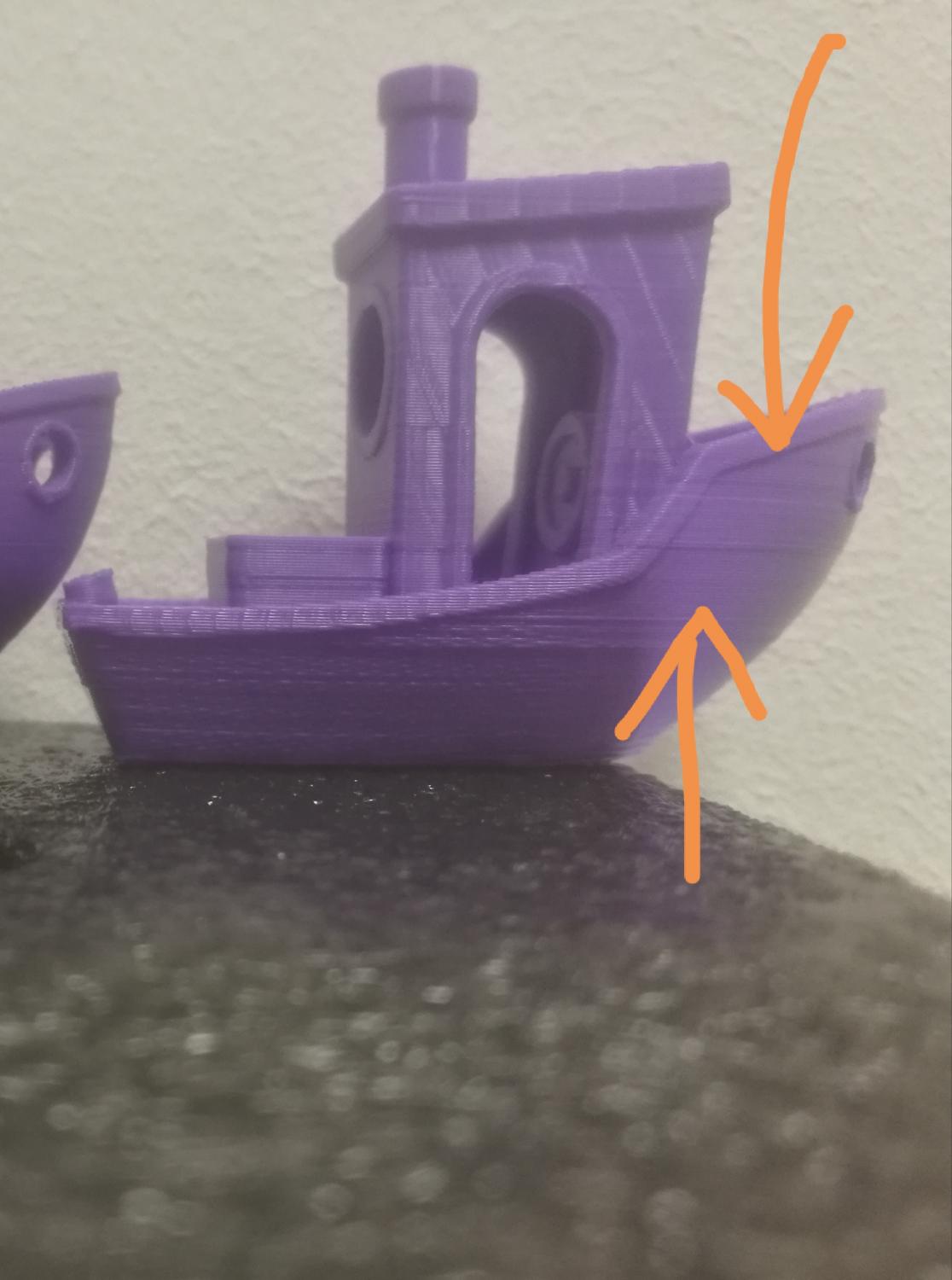

iLMario Inviato 30 Marzo 2019 Autore Inviato 30 Marzo 2019 Allora, ho cambiato tutte le ruote, mettendole a doppio cuscinetto, tensionata la cinghia di X, cambiate tutte le viti collegate alle ruote e relativi dadi, mettendoli tutti auto bloccanti. Un lavorone, è da questa mattina che ci son dietro, bisogna smontare tutto Z ed X. Ho anche spostato leggermente il motore di Z dato che le nuove ruote hanno spessore diverso e quindi la barra filettata non entrava più nel giunto che la collega al motore (dovrò stampare un distanziatore ad-hoc, ma ne riparleremo) Detto ciò, ho fatto una benchy. È venuta perfetta tranne per un piccolo difetto, che mi perseguita da sempre: una *fascia" rientrante rispetto alle altre. Cosa può essere? La foto seguente non è quella della stampa di oggi (quella di oggi la posterò dopo) ma si vede il difetto di cui parlo, tra le due frecce c'è una fascia in rilievo. In quella di oggi la fascia è incassata Cita
Tomto Inviato 30 Marzo 2019 Inviato 30 Marzo 2019 25 minuti fa, iLMario dice: (dovrò stampare un distanziatore ad-hoc, ma ne riparleremo) Se ti servirà una mano dillo pure non ci sono problemi 26 minuti fa, iLMario dice: Detto ciò, ho fatto una benchy. È venuta perfetta tranne per un piccolo difetto, che mi perseguita da sempre: una *fascia" rientrante rispetto alle altre. Cosa può essere? non penso sia un problema di slicer , ma potremmo provare con simplify giusto per vedere se cambia qualcosa . Se mi dici quali parametri di stampa usi, posso girarti il gcode Cita
