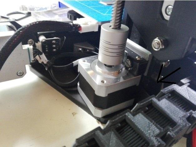

Tomto Inviato 30 Marzo 2019 Condividi Inviato 30 Marzo 2019 1 ora fa, iLMario dice: Avviso: post lunghissimo. Fammi capire ti serve una staffa ad asole ?. perdona la scarsità dell'assieme ma è fatto di corsa. il profilo è standard è presente nelle mie librerie cad il motore può differre in altezza perche quello del video è un e3d pancake.Vedi se la movimentazione è corretta semmai rendiamo la staffa in un modo migliore asole.mp4 Cita Link al commento Condividi su altri siti Altre opzioni di condivisione...
iLMario Inviato 30 Marzo 2019 Autore Condividi Inviato 30 Marzo 2019 2 minuti fa, Tomto dice: Fammi capire ti serve una staffa ad asole ? Non lo so neanche io, sinceramente. 2 minuti fa, Tomto dice: perdona la scarsità dell'assieme ma è fatto di corsa. il profilo è standard è presente nelle mie librerie cad il motore può differre in altezza perche quello del video è un e3d pancake.Vedi se la movimentazione è corretta semmai rendiamo la staffa in un modo migliore Se la foto non mi inganna, hai messo 8 "asole", 4 su Z, 4 sul motore, per poterlo spostare in X e Y. Avevo pensato anche io ad una soluzione simile, ma con una staffa fatta così il carrello quando è tutto basso, tocca. è una ender3 questa, ma la forma è identica. Cita Link al commento Condividi su altri siti Altre opzioni di condivisione...

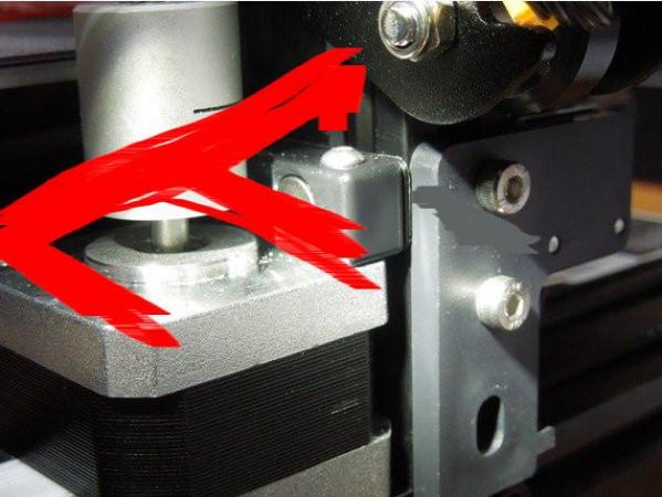

Tomto Inviato 30 Marzo 2019 Condividi Inviato 30 Marzo 2019 8 minuti fa, iLMario dice: Non lo so neanche io, sinceramente. Se la foto non mi inganna, hai messo 8 "asole", 4 su Z, 4 sul motore, per poterlo spostare in X e Y. Avevo pensato anche io ad una soluzione simile, ma con una staffa fatta così il carrello quando è tutto basso, tocca. è una ender3 questa, ma la forma è identica. si puo sistemare . Dove c'è la freccia è ingombrato dalle viti. Sul lato opposto è lo stesso? Cita Link al commento Condividi su altri siti Altre opzioni di condivisione...
iLMario Inviato 30 Marzo 2019 Autore Condividi Inviato 30 Marzo 2019 2 minuti fa, Tomto dice: si puo sistemare . Dove c'è la freccia è ingombrato dalle viti. Sul lato opposto è lo stesso? Ci devo guardare, ma all'interno è libero. La vite indicata dalla freccia non so cosa sia, non credo di averla, ma li da quelle parti c'è l'endstop, che non uso più avendo il sensore, ma non voglio pregiudicare l'unico posto in cui mettere l'endstop. Si potrebbe fare una "piattina" a C che "afferra" il motore con le sue 4 viti superiori. Anzichè fare 4 fori, si fanno 4 asole, poi sarà la vite stretta nella plastica a tenere fermo il motore (oltre a tutta la barra etc etc). Questo sistema l'allineamento su X. Per sistemare su Y, la piattina la facciamo andare ad avvitare internamente al telaio, lato bed, anche li con 2 asole anzichè buchi fissi. In pratica dall'interno del montante parte una staffa a "C" che afferra il motore da sopra Tipo questo che ho fatto in 40 secondi. Non c'è un righello in thinkercad, prendere le misure è impossibile (o almeno io non l'ho trovato) Potrei farlo con scad Cool Maimu.stl Cita Link al commento Condividi su altri siti Altre opzioni di condivisione...
Tomto Inviato 30 Marzo 2019 Condividi Inviato 30 Marzo 2019 ho visto il manuale della A20M sul lato opposto non sembra esserci niente. Comunque la soluzione che proponi è la stessa a cui stavo pensando io .Se domani mi fai qualche foto (per sicurezza) è meglio valuto come inserire qualche nervatura di rinforzo . Cita Link al commento Condividi su altri siti Altre opzioni di condivisione...
iLMario Inviato 30 Marzo 2019 Autore Condividi Inviato 30 Marzo 2019 2 minuti fa, Tomto dice: ho visto il manuale della A20M sul lato opposto non sembra esserci niente. Comunque la soluzione che proponi è la stessa a cui stavo pensando io .Se domani mi fai qualche foto (per sicurezza) è meglio valuto come inserire qualche nervatura di rinforzo . Ok. Nel frattempo, provo a farlo io. Hai le misure a portata di mano ? In particolare quelle del motore. Solitamente delle "piattine" di questo tipo, che spessore si fanno ? 1mm ? 2mm ? Se in thinkercad ci fosse un righello, sarebbe un lavoro di mezz'ora. ma non c'è un righello, assurdo! Provo con Freecad. Cita Link al commento Condividi su altri siti Altre opzioni di condivisione...
Tomto Inviato 30 Marzo 2019 Condividi Inviato 30 Marzo 2019 8 minuti fa, iLMario dice: Ok. Nel frattempo, provo a farlo io. Hai le misure a portata di mano ? In particolare quelle del motore. il motore è 42 mm per lato i 4 fori sono distanti 31mm .Altezza motore variabile 8 minuti fa, iLMario dice: Solitamente delle "piattine" di questo tipo, che spessore si fanno ? 1mm ? 2mm ? 1 o 2 mm in pla? Cita Link al commento Condividi su altri siti Altre opzioni di condivisione...
iLMario Inviato 30 Marzo 2019 Autore Condividi Inviato 30 Marzo 2019 3 minuti fa, Tomto dice: il motore è 42 mm per lato i 4 fori sono distanti 31mm .Altezza motore variabile 9 minuti fa, iLMario dice: Grazie. L'altezza non mi interessa, tanto la parte va attaccata al telaio che in altezza è libero. 3 minuti fa, Tomto dice: 1 o 2 mm in pla? Si. E' poco ? Cita Link al commento Condividi su altri siti Altre opzioni di condivisione...
