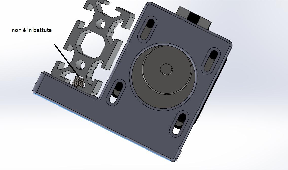

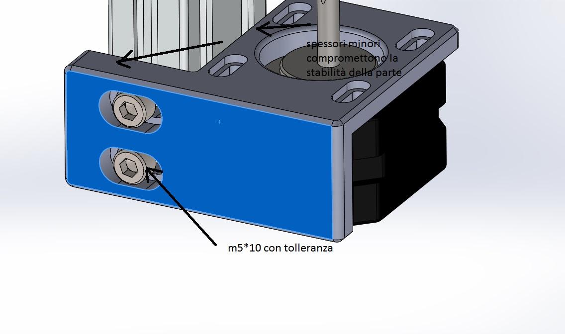

Tomto Inviato 1 Aprile 2019 Condividi Inviato 1 Aprile 2019 14 minuti fa, iLMario dice: La parte che si attacca al profilato in alluminio va fatta 1mm più sottile e bisogna togliere la scanalatura interna, fai un buco unico per una vite M5 (non è M4 da me, ma M5) per favore, tanto la testa delle viti non ci passa comunque, dovresti fare lo scasso molto più grande. Piuttosto metto una rondella. dimmi quanto sono lunghe le m5 la testa delle viti non è un problema le sistemo in un attimo . Scanalatura interna ?foto foto Cita Link al commento Condividi su altri siti Altre opzioni di condivisione...
iLMario Inviato 1 Aprile 2019 Autore Condividi Inviato 1 Aprile 2019 M5*10 1 Cita Link al commento Condividi su altri siti Altre opzioni di condivisione...
Tomto Inviato 1 Aprile 2019 Condividi Inviato 1 Aprile 2019 il file prevede 2 m5 lunghezza 10 m che non vanno in battuta con il profilo .vedi se così può andare è comunque rivedibile . una sola vite rende la parte instabile 2100 bis.STL non bestemmiare 😂😂 se così non va bene dillo .si modifica tranquillamente Cita Link al commento Condividi su altri siti Altre opzioni di condivisione...
iLMario Inviato 1 Aprile 2019 Autore Condividi Inviato 1 Aprile 2019 35 minuti fa, Tomto dice: non bestemmiare 😂😂 se così non va bene dillo .si modifica tranquillamente Dovrebbe andar bene. L'unico problema è che ogni volta bisogna ristampare e ci mette 1 ora minimo. Cita Link al commento Condividi su altri siti Altre opzioni di condivisione...

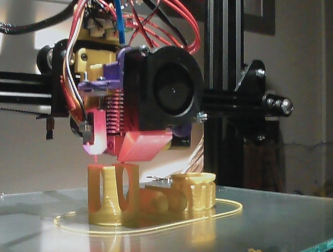

iLMario Inviato 1 Aprile 2019 Autore Condividi Inviato 1 Aprile 2019 2 ore fa, Joker78 dice: Alla fine lo sai che sei obbligato (pena squalifica) ha pubblicare le foto della stampante con tutte le modifiche vero?😅 Le modifiche degne di nota sono in firma, tutto il resto sono cazzate stampate per compensare le cazzate fatte dai cinesi. Se sti cinesi avessero messo il motore Z in asse, non ci sarebbe stato bisogno di stampare l'adattatore e così via.... Resta comunque il fatto che le mie stampe sono ondulate. La prendo a picconate, la butto nel fiume, o c'è soluzione ? @Blacksoldier10 ma la tua Ender ? Da questa foto si vede bene il wobbling di cui parlo Guardate in particolare l'oggetto di sinistra e quello di destra. Il vitone centrale è basso, quindi meno soggetto Cita Link al commento Condividi su altri siti Altre opzioni di condivisione...
Tomto Inviato 1 Aprile 2019 Condividi Inviato 1 Aprile 2019 17 minuti fa, iLMario dice: Da questa foto si vede bene il wobbling di cui parlo Guardate in particolare l'oggetto di sinistra e quello di destra. Il vitone centrale è basso, quindi meno soggetto Hai provato le cinghie con fibra di vetro? Cita Link al commento Condividi su altri siti Altre opzioni di condivisione...
iLMario Inviato 1 Aprile 2019 Autore Condividi Inviato 1 Aprile 2019 Adesso, Tomto dice: Hai provato le cinghie con fibra di vetro? No, non ancora, volevo evitare di cambiare praticamente tutta la stampante, sai com'è.......... Eventualmente, su quale asse ? Non riesco nemmeno a capire quale sia l'asse problematico. Cita Link al commento Condividi su altri siti Altre opzioni di condivisione...
Tomto Inviato 1 Aprile 2019 Condividi Inviato 1 Aprile 2019 Adesso, iLMario dice: No, non ancora, volevo evitare di cambiare praticamente tutta la stampante, sai com'è.......... Eventualmente, su quale asse ? Non riesco nemmeno a capire quale sia l'asse problematico. se cambi tipo di cinghia su tutti e due Cita Link al commento Condividi su altri siti Altre opzioni di condivisione...
iLMario Inviato 1 Aprile 2019 Autore Condividi Inviato 1 Aprile 2019 4 minuti fa, Tomto dice: se cambi tipo di cinghia su tutti e due Se la cambio, la cambio ovunque. Ma il problema in questione, stando alla foto, è su X, Y, o Z ? Cita Link al commento Condividi su altri siti Altre opzioni di condivisione...
