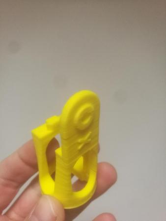

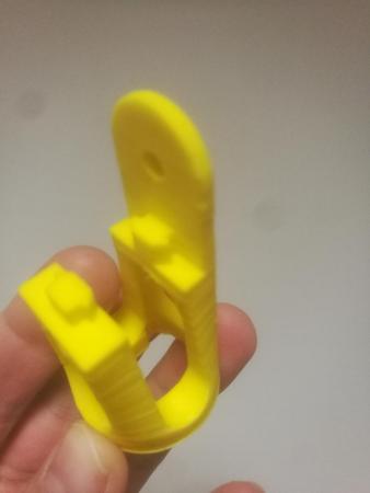

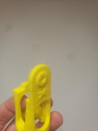

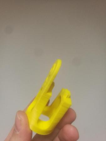

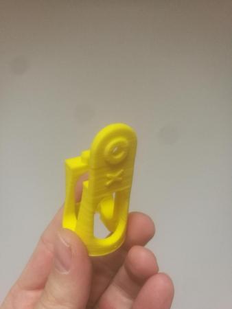

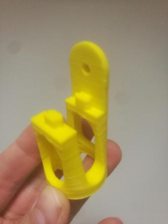

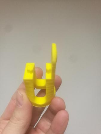

iLMario Inviato 2 Aprile 2019 Autore Inviato 2 Aprile 2019 Le stampe di ieri sera non sono venute. A parte l'ondulamento visibile e fastidioso, i pezzi non si incastrano tra loro. Il flusso l'avevo calibrato poco prima ed era perfetto (anzi, avrei dovuto impostare il moltiplicatore a 1.001, cosa che non ho fatto perchè, secondo me, senza senso). Cerco di fare foto in cui si vede il difetto Cita

Tomto Inviato 2 Aprile 2019 Inviato 2 Aprile 2019 ti avevo dato un link con un articolo con la recensione della A20M non dice come abbia risolto il problema , ma da quanto riportato penso ai possa avere una mezza idea: Z In my opinion I only think there is one flaw in the design of this printer and that is the distance from the Z stepper motor to the bracket that holds the Z nut. Typically they are farther apart and allow for a little more forgiving in Z mechanism. It took me a while to get this all lined up and get rid of the Z wobble. An easy fix is for Geetech to implement it to move the on off switch and place the Z motor in the body to increase the distance. They would have to install a longer lead screw. poi fare una foto della sezione dell' asse z ? (motore chioccola /carrello e cima) Cita
iLMario Inviato 2 Aprile 2019 Autore Inviato 2 Aprile 2019 Ecco perchè ti ho chiesto il pezzo per spostare il motore.... Vedi, non ti faccio lavorare a vuoto 😄 😄 😄 😄 😄 c'è sempre un motivo. Cita
