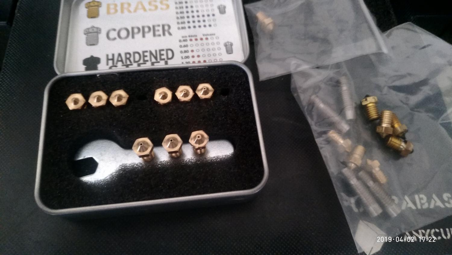

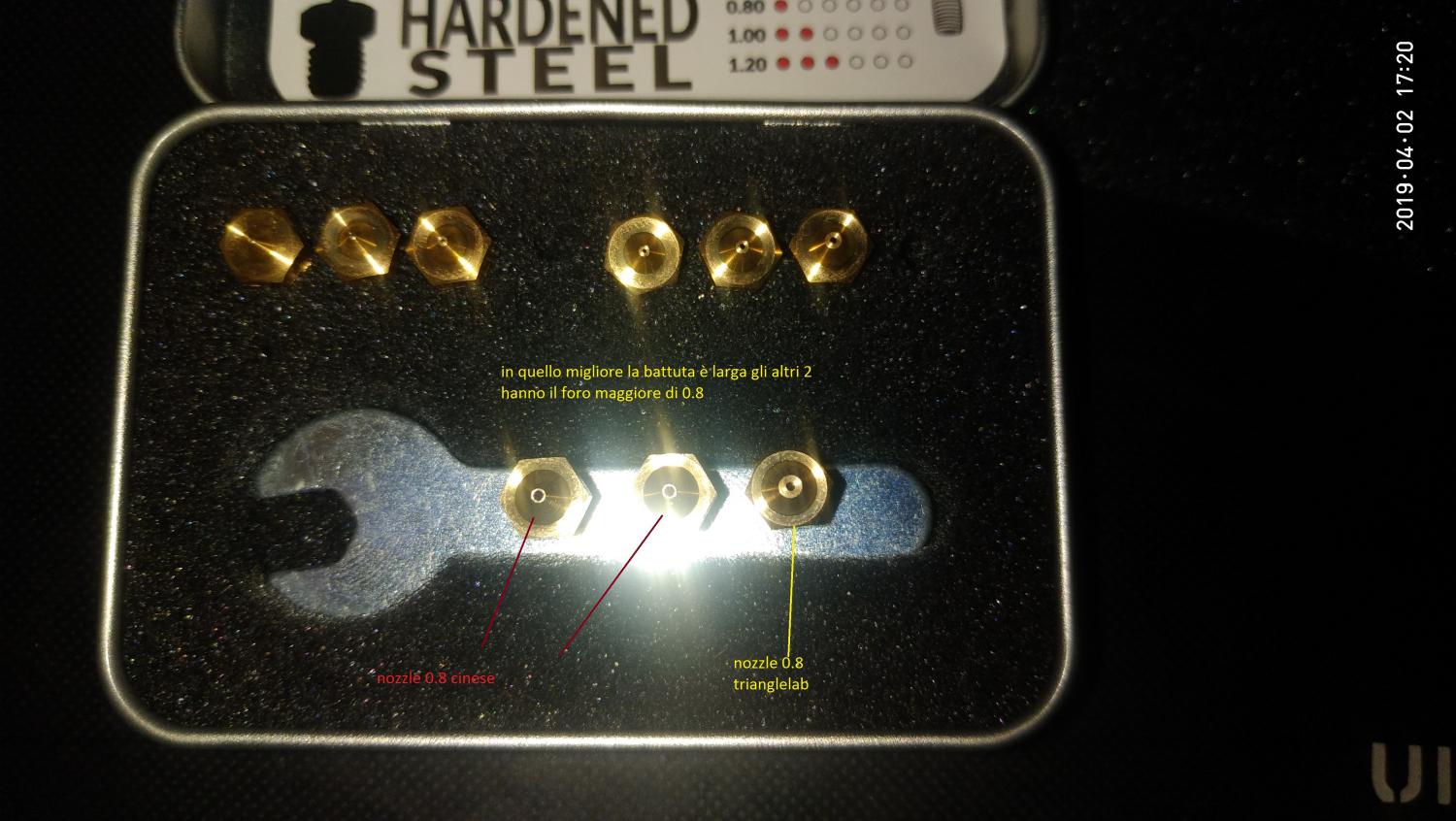

Tomto Inviato 2 Aprile 2019 Inviato 2 Aprile 2019 per ultimo guarda le differenze tra i nozzle in particolare le battute 1 Cita
Joker78 Inviato 2 Aprile 2019 Inviato 2 Aprile 2019 Adesso, iLMario dice: Non ho mai superato i 60mm/s. Solo alcune volte e solo come infill, sono arrivato ad 80mm/s (che mi pare sia il default sia di Cura che di Slic3r Prusa), stampava bene, per questo non credo che il problema sia interamente causato dalla vibrazione. Provato ha controllare tutte le viti se sono serrate? Con le stampe qualche vite tende ad allentarsi, le viti delle stampanti cinesi non sanno cosa sia il frena filetti morbido, sono tutte messe cosi senza niente, figuriamoci se ci perdono tempo. Cita
iLMario Inviato 2 Aprile 2019 Autore Inviato 2 Aprile 2019 14 minuti fa, Tomto dice: per ultimo guarda le differenze tra i nozzle in particolare le battute Intendi che i cinesi sono sostanzialmente dei coni mentre il trianglelab è "appiattito" ? Cosa dovrebbe cambiare ? 12 minuti fa, Joker78 dice: Provato ha controllare tutte le viti se sono serrate? Con le stampe qualche vite tende ad allentarsi, le viti delle stampanti cinesi non sanno cosa sia il frena filetti morbido, sono tutte messe cosi senza niente, figuriamoci se ci perdono tempo. Ho smontato mezza stampante ed ho stretto tutto mentre invece tutto ciò che è inerente gli assi, è stato sostituito con viti e bulloni autobloccanti (tutti autobloccanti, nessuno escluso) Cita
Tomto Inviato 2 Aprile 2019 Inviato 2 Aprile 2019 7 minuti fa, iLMario dice: Intendi che i cinesi sono sostanzialmente dei coni mentre il trianglelab è "appiattito" ? Cosa dovrebbe cambiare ? al minuto 19.46 lo spiega piraz Cita

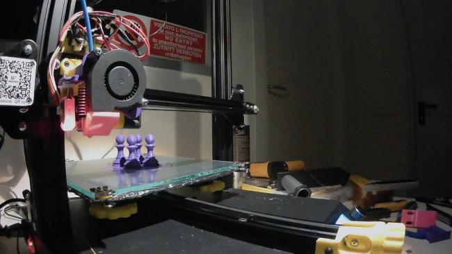

iLMario Inviato 2 Aprile 2019 Autore Inviato 2 Aprile 2019 Benchy quasi finita. Ho interrotto. Una merda, come sempre. C'è sempre quella enorme banda di layer spostati, sempre di circa 5mm, sempre nello stesso punto, più altre imperfezioni. Cita
iLMario Inviato 2 Aprile 2019 Autore Inviato 2 Aprile 2019 Qualcuno con S3D ha un gcode con il test ritrazioni multiplo? Slic3r non permette di impostare le ritrazioni diverse in base all'oggetto quindi devo stamparne a decine cambiando i parametri ogni volta. S3D permette di farlo. 2 ore fa, Tomto dice: al minuto 19.46 lo spiega piraz Quindi ugello a punta, extrusion width pari alla dimensione ugello, ugello schiacciato, width maggiorata Allora domani ricalibro perché io sto stampando con width maggiorata, sono a 0.45 Cita
