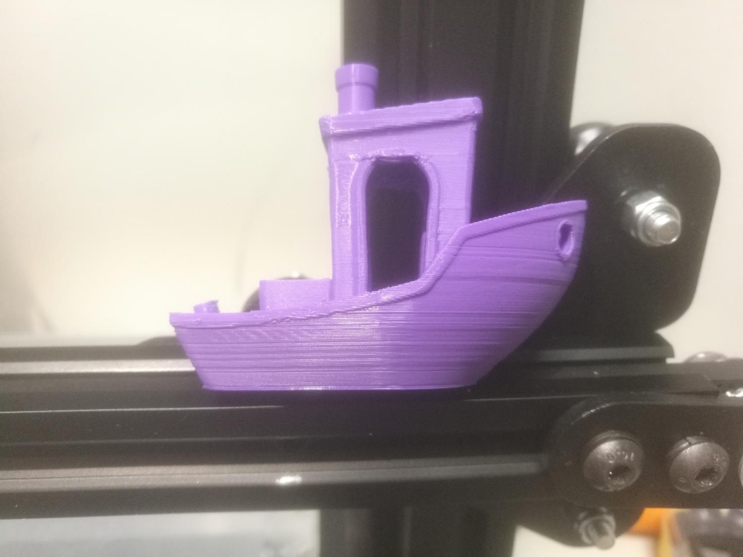

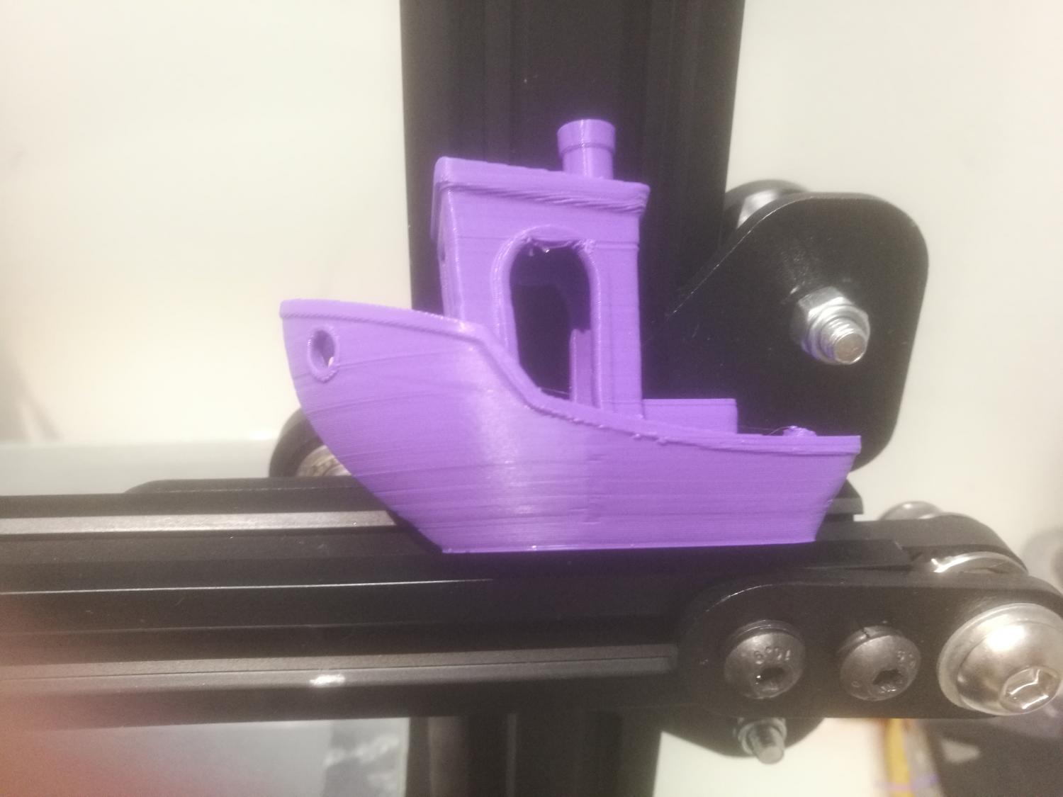

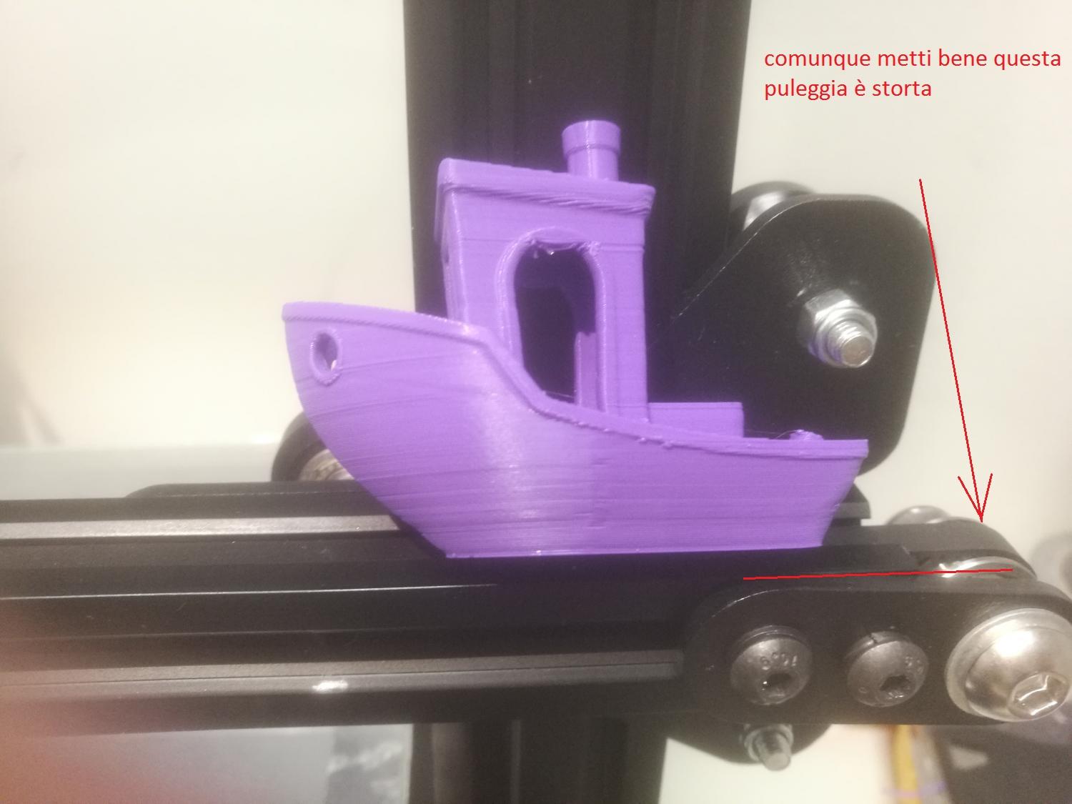

iLMario Inviato 3 Aprile 2019 Autore Inviato 3 Aprile 2019 Ecco la nuova benchy con stampante interamente calibrata e con anti vibrazioni su Y. Uno schifo Cita

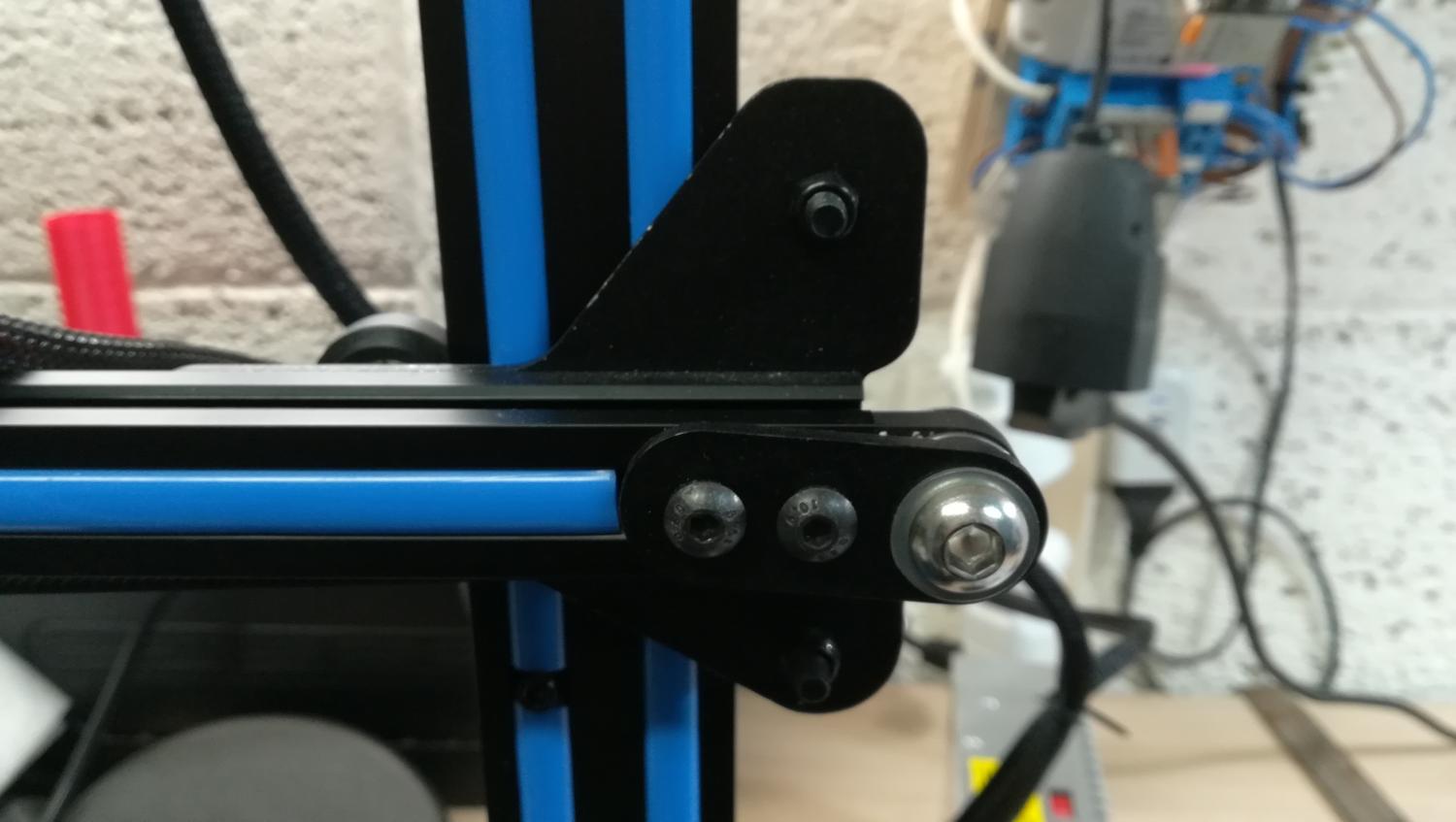

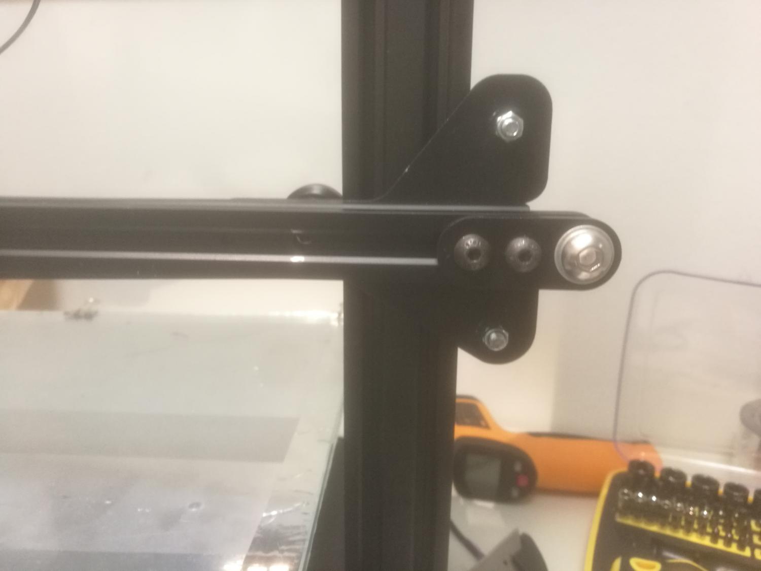

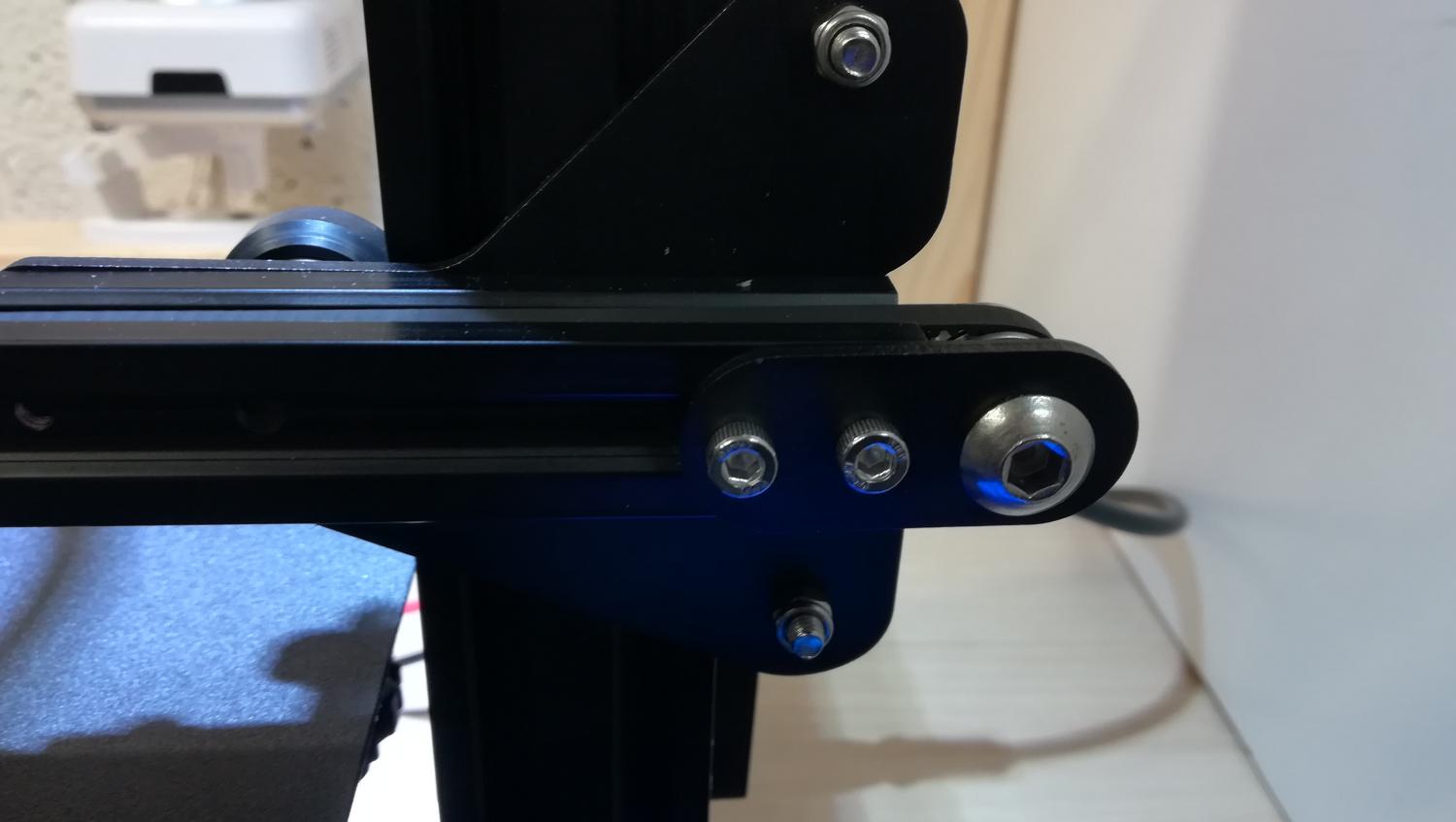

Tomto Inviato 3 Aprile 2019 Inviato 3 Aprile 2019 39 minuti fa, iLMario dice: Ecco la nuova benchy con stampante interamente calibrata e con anti vibrazioni su Y. Uno schifo peggio di prima .cosa manca da sostituire? le pulegge ....confrontale con quelle della ender Vedi se @Blacksoldier10 ti può fare una foto Cita
Blacksoldier10 Inviato 3 Aprile 2019 Inviato 3 Aprile 2019 2 minuti fa, Tomto dice: peggio di prima .cosa manca da sostituire? le pulegge ....confrontale con quelle della ender Vedi se @Blacksoldier10 ti può fare una foto Foto n. 1: A10m Foto n. 2: Ender 3 Cita

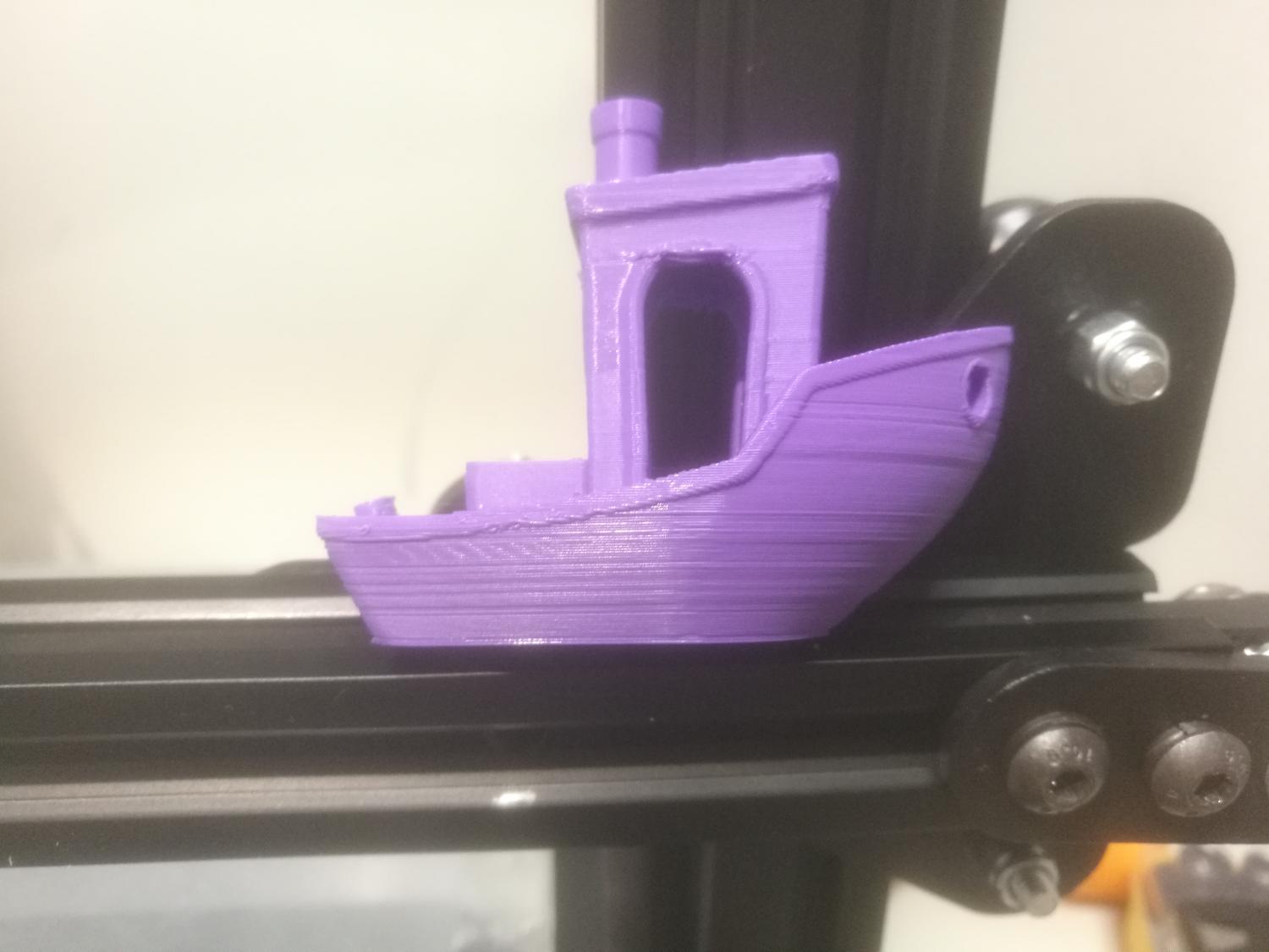

iLMario Inviato 3 Aprile 2019 Autore Inviato 3 Aprile 2019 @Tomto Così va meglio? Appena riesco a stampare stampo il tensionatore, con sto layer traballanti non mi entra la vite nel resto del pezzo 33 minuti fa, Tomto dice: peggio di prima .cosa manca da sostituire? No, non peggio di prima. E' la foto che è venuta meglio. Resta da sostituire la stampante, credo .... 🙂 @Blacksoldier10 la puleggia in questione, sulla ender è liscia o dentata ? Secondo me è un problema di estrusione non costante. Ho problemi con l'estrusore, sicuramente adesso in questo preciso momento, dopo averlo montato in verticale con la configurazione topolino (guardare su google la serie -M di geeetech) Ho anche il FYSETC montato ma, mi vergogno a dirlo, non riesco ad infilare il filo.... non riesco ad andare oltre alla ruota godronata, è come se il buco fosse chiuso dalla ruota stessa. Cita
Tomto Inviato 3 Aprile 2019 Inviato 3 Aprile 2019 8 minuti fa, iLMario dice: @Tomto Così va meglio? Direi di si. Comunque vediamo le principali differenze con la ender ..... Cita
