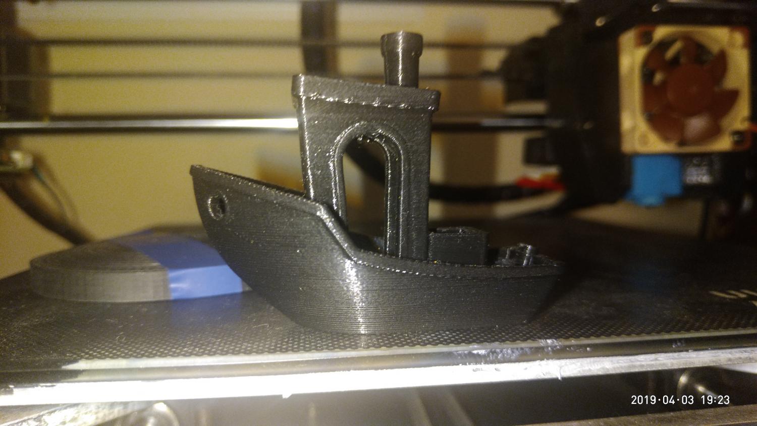

Tomto Inviato 3 Aprile 2019 Inviato 3 Aprile 2019 ho cercato di mettere a fuoco lo scafo i layer si vedono ma è più che normale (è in pet)l'arco della cabina in cima con questo materiale senza supporti non viene bene .questo penso che per una stampante cinese sia un livello accettabile ed al quale possono arrivarci tutti se non fare di meglio. la foto non è ridimensionata è il file originale Cita
iLMario Inviato 3 Aprile 2019 Autore Inviato 3 Aprile 2019 La foto è molto bella. Io non mi lamento dei layer visibili, ma delle vere e proprie bande o layer fuori posto. Confronta la tua foto con le mie e la differenza è palese Comunque, mi gufo da solo, per ora mi sembra liscio lo scafo. Sono zoommato. Cita
Tomto Inviato 3 Aprile 2019 Inviato 3 Aprile 2019 4 minuti fa, iLMario dice: Io non mi lamento dei layer visibili, ma delle vere e proprie bande o layer fuori posto. con la foto non intendevo dire che ti lamenti dei layer ma solo che seppur avendo stampanti diverse dovremmo avere bene o male tutti gli stessi risultati (anche con una anet) fatta eccezione per stampanti di alto livello e affidabilità. Il fatto che hai quelle bande è anomalo ....l' estrusore fysetec ti è arrivato?Eppure la A20M ha una bella struttura secondo me nel complesso è una bella stampante ....quel qualcosa che non và sarà sicuramente una cosa risolvibile ...il problema è capire qual'è ....se la meccanica è ok (da verificare) rimane la scheda madre.....ma mi sembra veramente improbabile Cita
