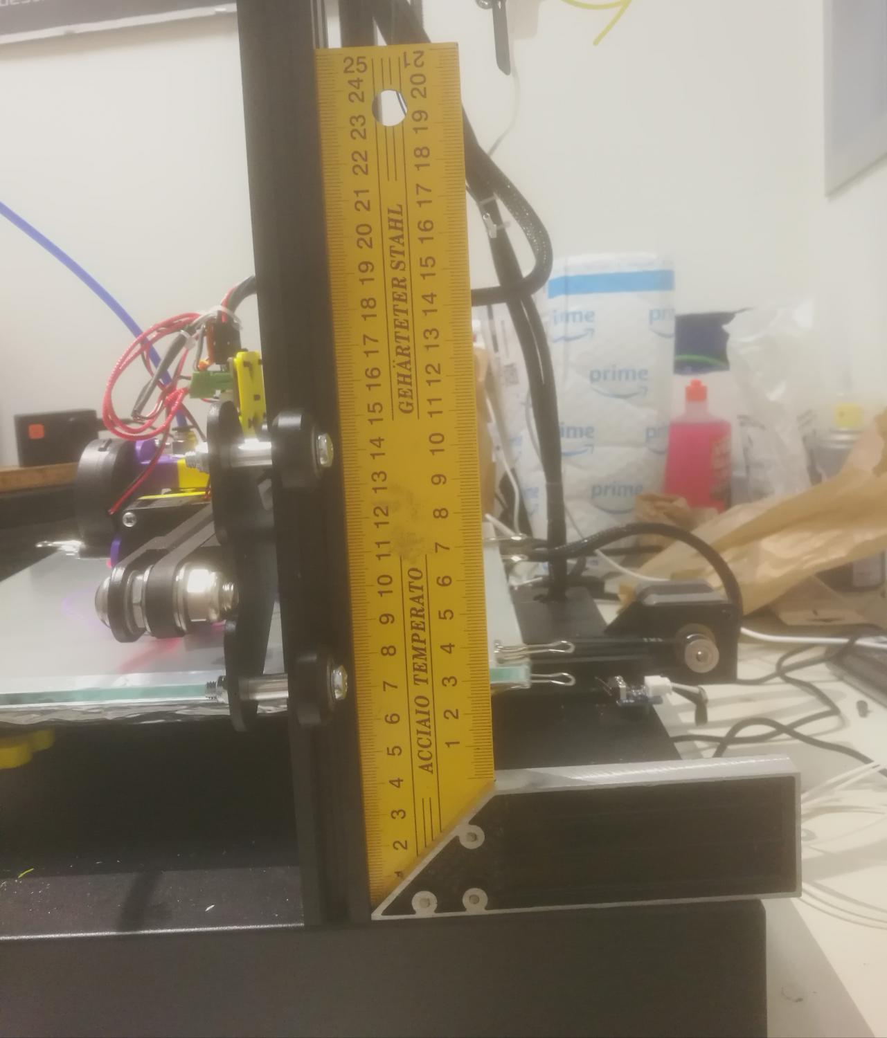

iLMario Inviato 4 Aprile 2019 Autore Inviato 4 Aprile 2019 2 minuti fa, Tomto dice: Per assicurarti che sia i squadro ti serve una squadretta quando si telai di quel tipo è necessaria per ottenere una corretta ortogonalità (non ti serve una precisione centesimalee ricorda che non devi mai stringere le viti con forza :pena rovini il telaio). il filo a piombo è inutile è come mettete in bolla il letto di stampa con la livella (hai un risultato relativo al piano su cui poggia l'intera stampante.)Metodo scientifico ? Serve quello empirico ma la chioccola a differenza del dado metrico ha un gioco più "ampio" a meno che non sia proprio montata storta e "costringa" la barra, ma li lo vedresti anche ad occhio. Riassumendo controlla il telaio con la squadretta , non serrare le viti a morte, e prova prima con il "metodo autocentrante" Adesso ti mando due foto del montante rispetto allo chassis della stampante. In teoria, i due devono essere in squadro, visto che anche il bed appoggia allo chassis e quindi tutto parte da li. Cita
Tomto Inviato 4 Aprile 2019 Inviato 4 Aprile 2019 2 minuti fa, iLMario dice: Adesso ti mando due foto del montante rispetto allo chassis della stampante. In teoria, i due devono essere in squadro, visto che anche il bed appoggia allo chassis e quindi tutto parte da li. non dimenticare la chioccola Cita
iLMario Inviato 4 Aprile 2019 Autore Inviato 4 Aprile 2019 Perfettamente in squadro. L'altro lato è molto più complicato ad misurare, il carrello occupa entrambi i lati e sta stampando, quindi non posso mettere le mani. La chiocciola posso provare ad allentarla un pochino, adesso è stretta a morte. Ha un verso ? Perchè so per certo di averla montata al contrario (ovvero con il "gambo" verso l'alto) perchè quando avevo fatto le prove, così scorreva meglio. Cita

Tomto Inviato 4 Aprile 2019 Inviato 4 Aprile 2019 11 minuti fa, iLMario dice: La chiocciola posso provare ad allentarla un pochino, adesso è stretta a morte. Ha un verso ? Perchè so per certo di averla montata al contrario (ovvero con il "gambo" verso l'alto) perchè quando avevo fatto le prove, così scorreva meglio. il passo rimane lo stesso e come se avviti un dado prima in in verso poi nell'altro . Per caso hai le chioccole anti backlasch? Cita
iLMario Inviato 4 Aprile 2019 Autore Inviato 4 Aprile 2019 1 minuto fa, Tomto dice: il passo rimane lo stesso e come se avviti un dado prima in in verso poi nell'altro . Per caso hai le chioccole anti backlasch? Ok, quindi non hanno un verso, come immaginavo. Le ho, ma non le ho montate. Quando smonto tutto Z, metto anche quelle, l'altro giorno durante il cambio ruote, mi sono dimenticato. Resta comunque il fatto che non trovo l'accoppiatore oldham, non so dove l'ho appoggiato, pensa la sfiga.... Cita
