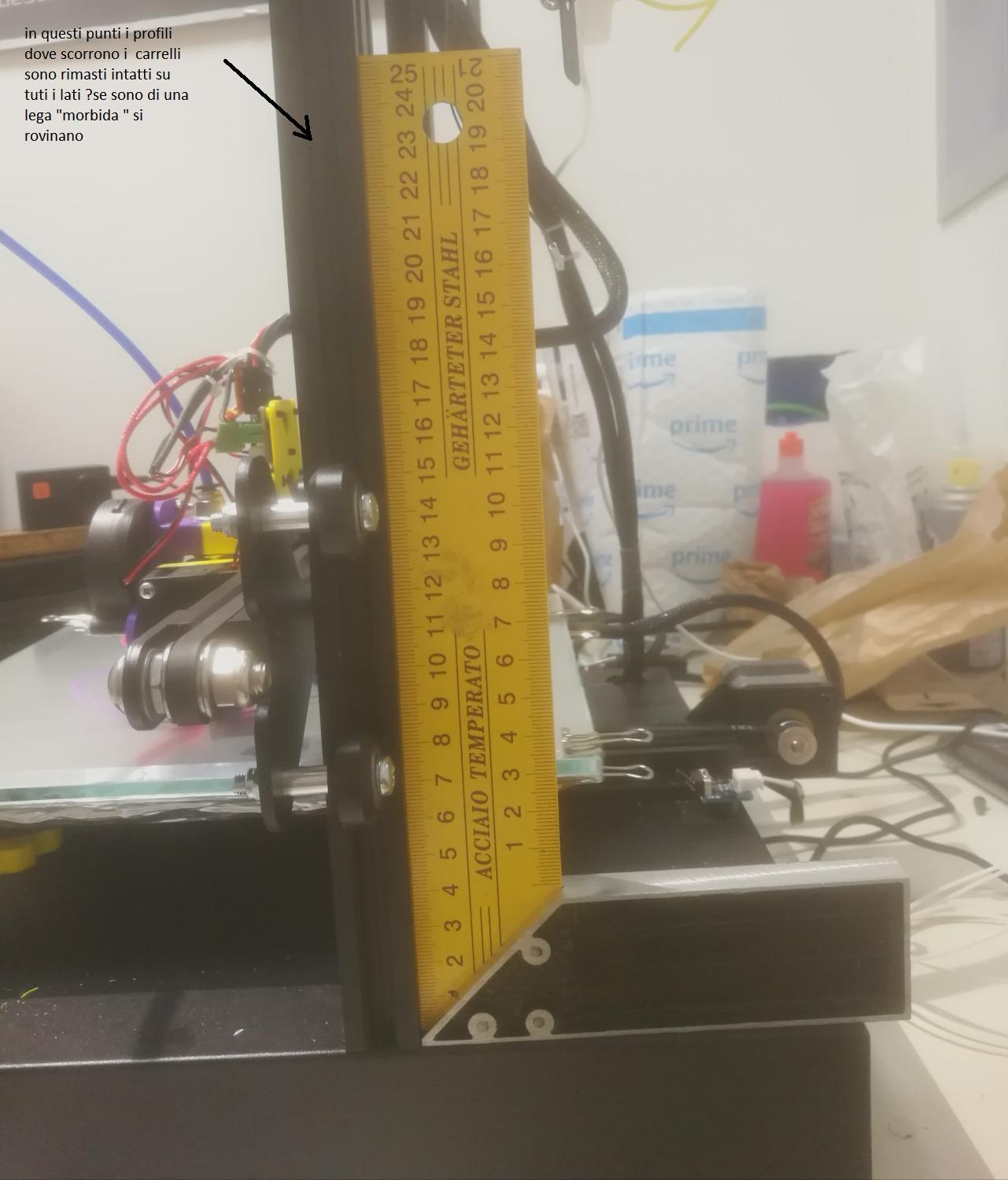

Tomto Inviato 4 Aprile 2019 Inviato 4 Aprile 2019 46 minuti fa, iLMario dice: Il giunto fisso che c'è con la stampante, invece, ha le viti "di lato" quindi si autocentra, più stringi, più si allinea, e sto usando quello per questo motivo. anche io ho i giunti fissi.( per come li ho settati non danno problema fai attenzione ai grani possono finire in mezzo alla filettatura )IL giunto indicato nella foto è migliore rispetto a quelli classici di Amazon per una serie di motivi che non sto qui a elencare anche per evitare ulteriore confusione. Ripeto nella foto è indicato un sistema meccanicamente corretto per le movimentazioni lineari( Barra fissata .....)nelle stampanti 3d si può imitare in maniera economica 46 minuti fa, iLMario dice: Il giunto fisso che c'è con la stampante, invece, ha le viti "di lato" quindi si autocentra, più stringi, più si allinea Attenzione . Il foro della t8 ha tolleranze anche di più di 3/10 per centrarli dovresti essere sicuro che i grani siano serrati allo stesso modo e controllare la rotazione con il comparatore,non è autocentrante.Ma parliamo di poca cosa in più con carrelli potrebbe essere un valore trascurabile .Aggiungendo questi dettagli ho paura di confonderti le idee....Fai salire e scendere x e controlla che la t8 ruoti sul suo asse senza ondeggiare "troppo" . prova la t8 solo giunto e chioccola (se hai anche i cuscinetto toglilo) Cita
iLMario Inviato 4 Aprile 2019 Autore Inviato 4 Aprile 2019 1 minuto fa, Tomto dice: Attenzione . Il foro della t8 ha tolleranze anche di più di 3/10 per centrarli dovresti essere sicuro che i grani siano serrati allo stesso modo e controllare la rotazione con il comparatore,non è autocentrante.Ma parliamo di poca cosa in più con carrelli potrebbe essere un valore trascurabile .Aggiungendo questi dettagli ho paura di confonderti le idee....Fai salire e scendere x e controlla che la t8 ruoti sul suo asse senza ondeggiare "troppo" . prova la t8 solo giunto e chioccola I profili sono intatti (come può la gomma delle ruote rovinare l'alluminio???), comunque, sono intatti. Cosa intendi con provare la barra solo giunto e chiocciola ? Facendo salire e scendere io noto un leggero incurvamento della barra (la chiocciola piega la barra) ma scorre tutto facilmente in tutta la lunghezza. Non è certamente dritta, la vedo oscillare mentre fa su e giù ma non sento alcuno sforzo da parte del motore, ne rumori metallici o cose simili. Visivamente, sembra scorrere in maniera corretta ma se volgiamo proprio fare i pignoli, motore e chiocciola non sono allineati. Forse il giunto flessibile risolve questa cosa (non sto usando l'eccentrico in cima, la barra è libera, anche perchè l'eccentrico è talmente lento che non darebbe alcun aiuto, balla anche di 3-4mm) Cita
Tomto Inviato 4 Aprile 2019 Inviato 4 Aprile 2019 3 minuti fa, iLMario dice: I profili sono intatti (come può la gomma delle ruote rovinare l'alluminio???), comunque, sono intatti. Cosa intendi con provare la barra solo giunto e chiocciola ? Facendo salire e scendere io noto un leggero incurvamento della barra (la chiocciola piega la barra) ma scorre tutto facilmente in tutta la lunghezza. Non è certamente dritta, la vedo oscillare mentre fa su e giù ma non sento alcuno sforzo da parte del motore, ne rumori metallici o cose simili. Visivamente, sembra scorrere in maniera corretta ma se volgiamo proprio fare i pignoli, motore e chiocciola non sono allineati. Forse il giunto flessibile risolve questa cosa (non sto usando l'eccentrico in cima, la barra è libera, anche perchè l'eccentrico è talmente lento che non darebbe alcun aiuto, balla anche di 3-4mm) se le cose stanno così escluderei i problema barra . Ma poi scusa le ruote non sono di resina? Cita
iLMario Inviato 4 Aprile 2019 Autore Inviato 4 Aprile 2019 1 minuto fa, Tomto dice: se le cose stanno così escluderei i problema barra . Ma poi scusa le ruote non sono di resina? Si, POM. https://www.amazon.it/RUNCCI-Puleggia-Cuscinetto-Ingranaggi-Stampante/dp/B07L7L1VS8/ Cita
Tomto Inviato 4 Aprile 2019 Inviato 4 Aprile 2019 4 minuti fa, iLMario dice: Si, POM. https://www.amazon.it/RUNCCI-Puleggia-Cuscinetto-Ingranaggi-Stampante/dp/B07L7L1VS8/ Va bene l'importante è che i profili siano intatti. Cita
