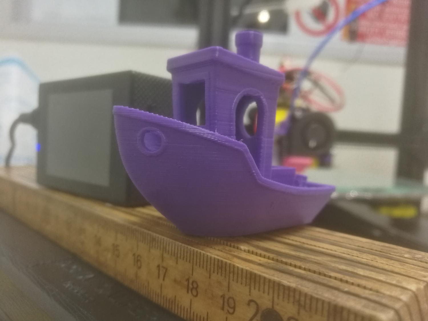

E la benchy con s3d come è venuta?
3 minuti fa, Tomto dice:
Così.
C'è qualche imperfezione, ma a questo punto qui potrebbe essere ghosting o altro, ma complessivamente è venuta bene. La riga centrale c'è in quasi tutte le benchy, basta guardare le foto online

Così.
forse  il filamento non è il top secondo me poteva venire meglio con uno "griffato"  ! comunque bisogna confrontarla con la prossima benchy affettata con cura
