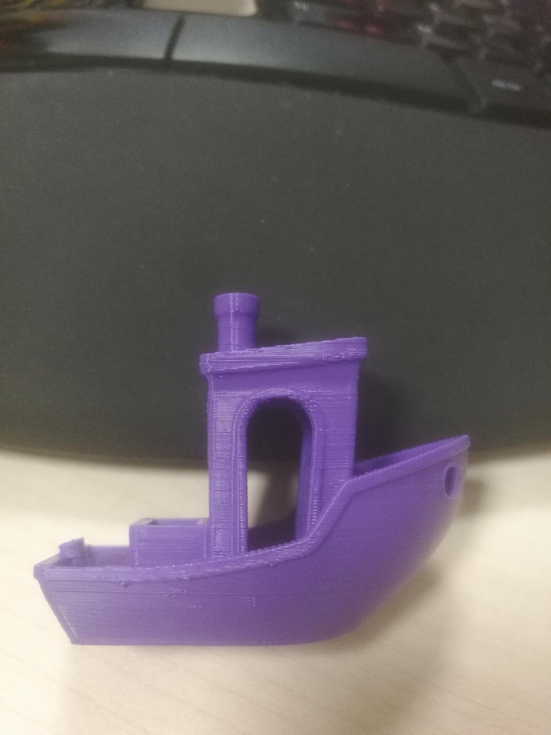

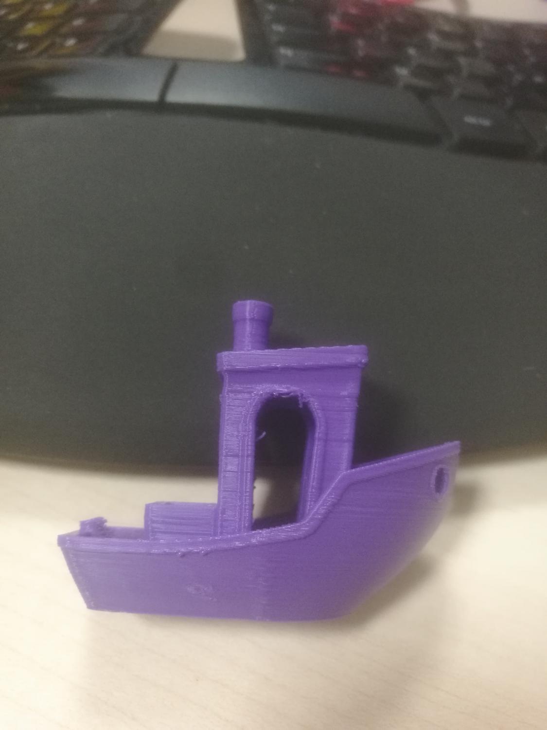

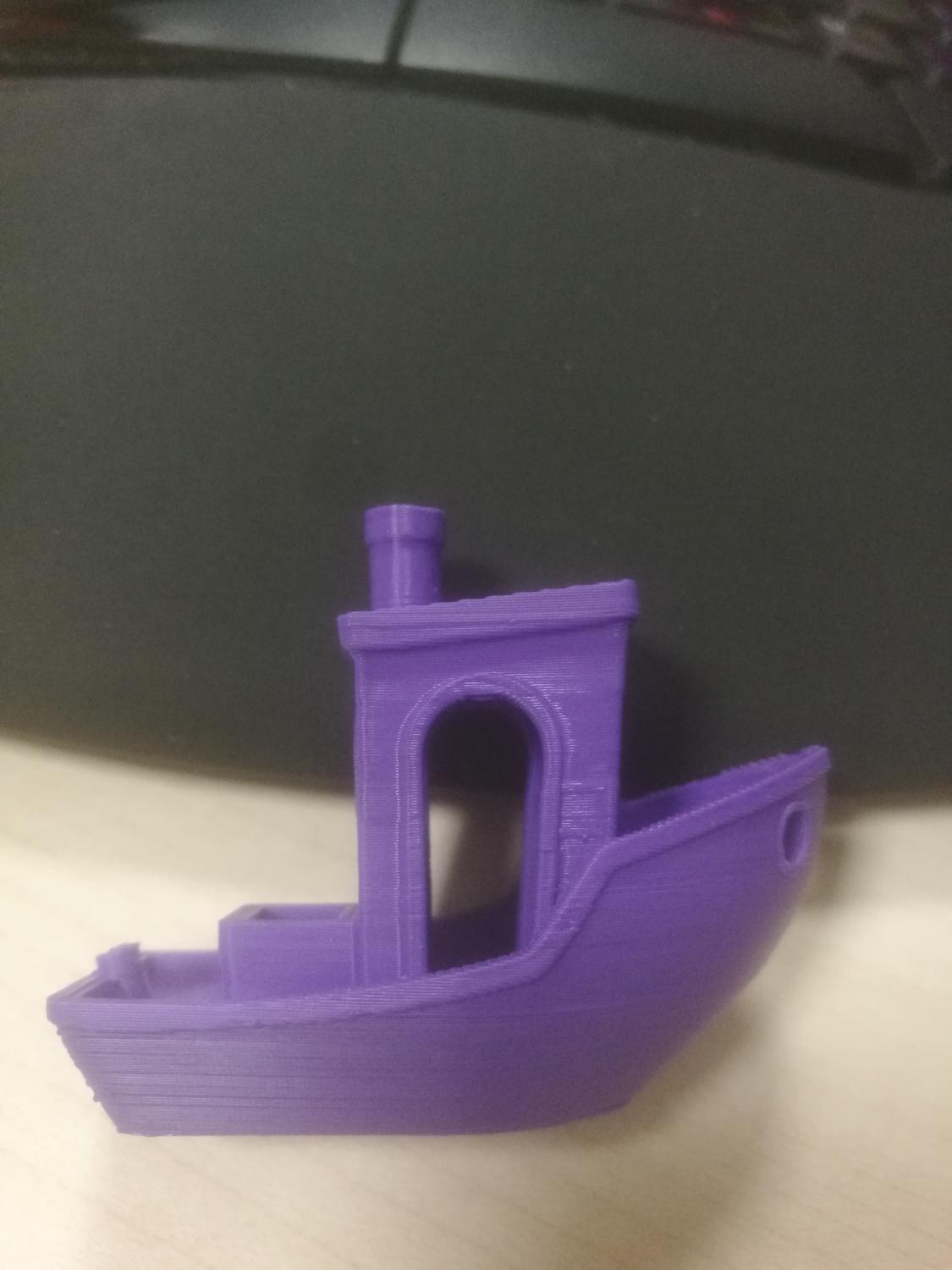

iLMario Inviato 4 Aprile 2019 Autore Condividi Inviato 4 Aprile 2019 Nell'ordine, slic3r, S3D, cura La foto di slic3r è vecchia, le stampe aggiornate non le ho qui Cita Link al commento Condividi su altri siti Altre opzioni di condivisione...
Joker78 Inviato 4 Aprile 2019 Condividi Inviato 4 Aprile 2019 Io con slic3r non riesco ha stampare niente, invece con cura si. Me ne accordi appena presi la stampante, senza toccare niente nelle impostazioni, con slic3r era impossibile stampare, invece con cura si. Cita Link al commento Condividi su altri siti Altre opzioni di condivisione...
Tomto Inviato 4 Aprile 2019 Condividi Inviato 4 Aprile 2019 41 minuti fa, iLMario dice: Nell'ordine, slic3r, S3D, cura La foto di slic3r è vecchia, le stampe aggiornate non le ho qui la migliore è la seconda mi sembra ovvio .Ma tu le vedi dal vivo puoi giudicare meglio.... tu che dici? Cita Link al commento Condividi su altri siti Altre opzioni di condivisione...
iLMario Inviato 4 Aprile 2019 Autore Condividi Inviato 4 Aprile 2019 4 minuti fa, Tomto dice: la migliore è la seconda mi sembra ovvio .Ma tu le vedi dal vivo puoi giudicare meglio.... tu che dici? La migliore è S3D. Cura stampa meglio le pareti della barca ma sporca troppo, ho fatto altri test ed è quasi peggio di slic3r, ricordavo infatti questa problematica.... Guardando la vecchia benchy, si nota di come slic3r è in grado di stamparla bene, in qualche modo così come S3D non ha avuto problemi il che esclude complicazioni hardware Deve esserci qualche settaggio errato in slic3r a sto punto Cita Link al commento Condividi su altri siti Altre opzioni di condivisione...
Tomto Inviato 4 Aprile 2019 Condividi Inviato 4 Aprile 2019 1 minuto fa, iLMario dice: La migliore è S3D. Cura stampa meglio le pareti della barca ma sporca troppo, ho fatto altri test ed è quasi peggio di slic3r, ricordavo infatti questa problematica.... Guardando la vecchia benchy, si nota di come slic3r è in grado di stamparla bene, in qualche modo così come S3D non ha avuto problemi il che esclude complicazioni hardware Deve esserci qualche settaggio errato in slic3r a sto punto Usi slic3r prusa? Dobbiamo dare un' occhiata ai parametri e confrontare con S3D .comunque meglio un problema di slicer che della stampante Cita Link al commento Condividi su altri siti Altre opzioni di condivisione...
iLMario Inviato 4 Aprile 2019 Autore Condividi Inviato 4 Aprile 2019 8 minuti fa, Tomto dice: Usi slic3r prusa? Dobbiamo dare un' occhiata ai parametri e confrontare con S3D .comunque meglio un problema di slicer che della stampante Si, il prusa. Dopo pubblico la configurazione Cita Link al commento Condividi su altri siti Altre opzioni di condivisione...

iLMario Inviato 4 Aprile 2019 Autore Condividi Inviato 4 Aprile 2019 2 minuti fa, Tomto dice: in s3d non si impostano ne jerk ne accelerazione lo fa in automatico.... Lo fa S3D o non lo fa affatto e lascia fare al firmware ? Accelerazione e jerk sono una delle poche cose che non sopporto di Slic3r. Non c'è modo di staccare l'inserimento di M204 nel gcode quindi mi devo ricordare di settare gli stessi valori che ho da firmware, perchè se metto 0, non si disattivano, si settano a 0 nel gcode. Per me questa è una limitazione, ma gli sviluppatori non sono molto "open"..... Cita Link al commento Condividi su altri siti Altre opzioni di condivisione...
Tomto Inviato 4 Aprile 2019 Condividi Inviato 4 Aprile 2019 1 minuto fa, iLMario dice: Lo fa S3D o non lo fa affatto e lascia fare al firmware ? Accelerazione e jerk sono una delle poche cose che non sopporto di Slic3r. Non c'è modo di staccare l'inserimento di M204 nel gcode quindi mi devo ricordare di settare gli stessi valori che ho da firmware, perchè se metto 0, non si disattivano, si settano a 0 nel gcode. Per me questa è una limitazione, ma gli sviluppatori non sono molto "open"..... Di sicuro non scende sotto i valori impostati da firmware ma non escludo che lo sistemi da sè con valori non troppo distanti da quelli di default. Ma ti assicuro che con S3D ti dimentichi sia di accelerazione che jerk. Affetta bene benchy ne è la prova Cita Link al commento Condividi su altri siti Altre opzioni di condivisione...
