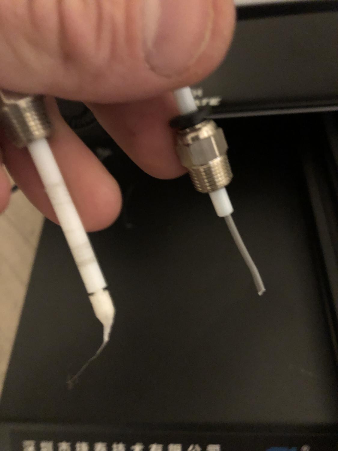

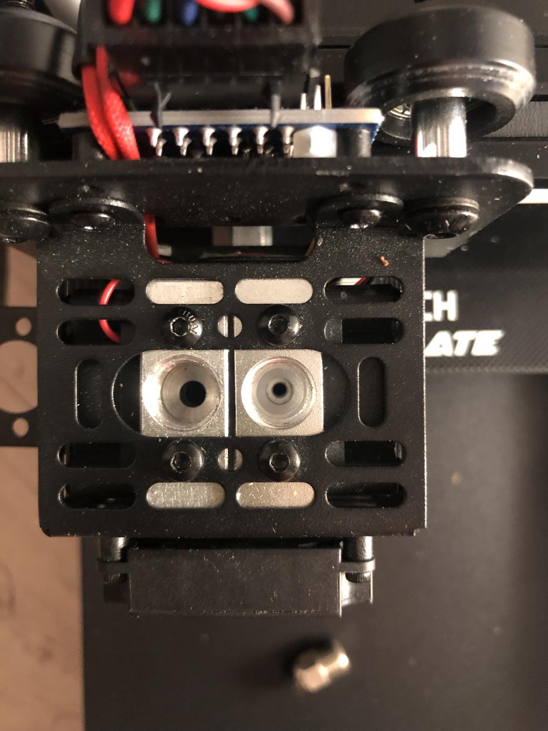

Ciao a tutti,
Ho una a20m da un paio di giorni (prima avevo un a30.... solo che sto facendo vari test ma ho il dubbio che l’hotend abbia un errore strutturale  se così si può dire. Spero possiate aiutarmi  almeno per capire se renderla...
In pratica hotend destro tutto ok, hotend sinistro faceva uscire pochissimo filamento
Alche ho deciso di aprirlo per controllare e questo è il risultato
L’hotend sinistro ( quello dove non fa l’imbuto per intenderci) mi fa regolarmente sciogliere il tubo ptfe. il destro, come vedete, sfilando il tubo è tutto ok.
normale che siano diversi?
grazie a chi mi da una mano
Che l'hotend originale faccia schifo e sia progettato male, è fuori discussione. E' un dato di fatto.
Detto questo, hai preso la stampante usata o nuova ? Dalla foto, sembra che una delle due parti abbia all'interno un tubo in ptfe tagliato, non ci deve essere. Il tuo in ptfe lo devi inserire te fino in fondo. Se lo sfili, la gola dell'hotend deve essere libera.
L'hotend in questione ha poi due ventoline 30x30, una per lato, che raffreddano la rispettiva parte di dissipatore. Assicurati che siano entrambe in funzione (sempre, appena accendi la stampante loro devono partire). Se una delle due non va, prima o poi fondi il tubo in PTFE, lo scopo della ventola è appunto tenere fredda la parte fredda dell'hotend dove c'è il tubo in ptfe
