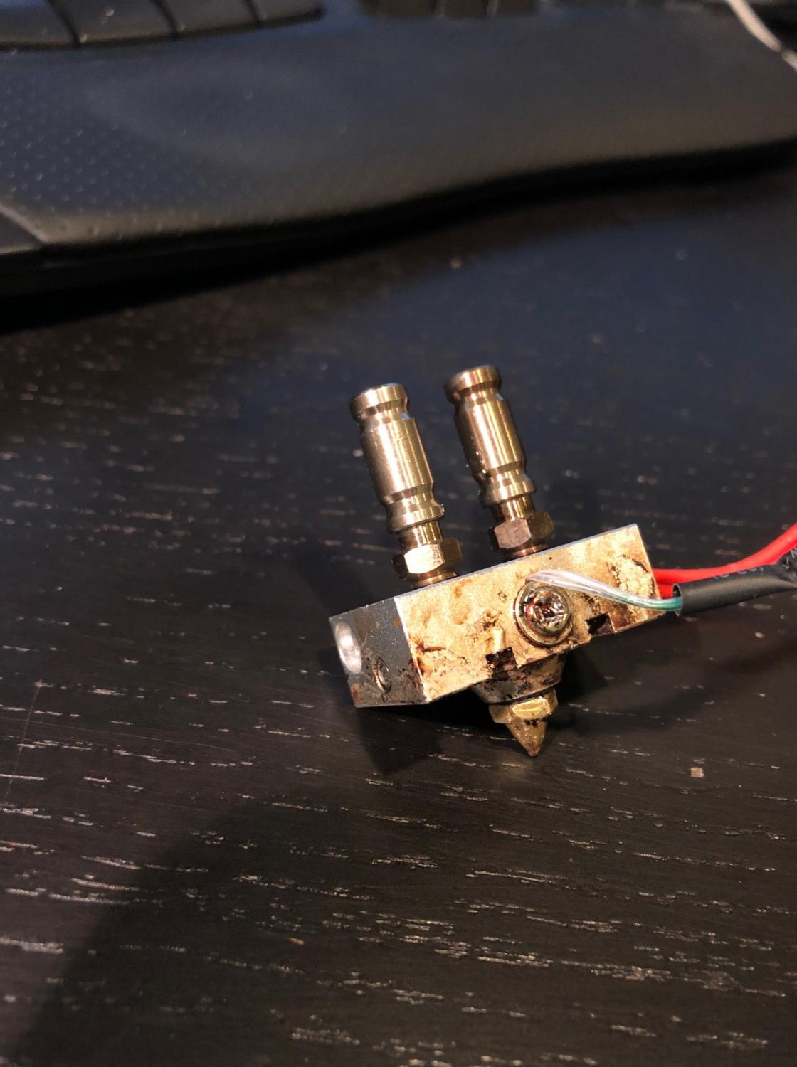

wedarada Inviato 5 Aprile 2019 Condividi Inviato 5 Aprile 2019 Presa nuova da amazon il problema che il destro estrude benissimo. se vedi il cane tutta la parte bassa è stata fatta con il bianco che arrivava dall’hotend destro. Quando si è trattato di miscelare (testa del cane) l’hotend sinistro non sputa praticamente niente. smontato tre volte è sempre stesso problema. ho provato anche a fare stampe monocolore. con il destro ok con il sinistro disastro Cita Link al commento Condividi su altri siti Altre opzioni di condivisione...
iLMario Inviato 5 Aprile 2019 Autore Condividi Inviato 5 Aprile 2019 Aspetta, quando l'hai smontato, avevi due gole che si infilano dentro il dissipatore, giusto ? Non è che nella foto si vede solo una delle due gole (quella di destra) ed a sinistra niente ? Cita Link al commento Condividi su altri siti Altre opzioni di condivisione...
wedarada Inviato 5 Aprile 2019 Condividi Inviato 5 Aprile 2019 No quando l’ho smontato e così come lo vedi. A sinistra nessuna gola Cita Link al commento Condividi su altri siti Altre opzioni di condivisione...
iLMario Inviato 5 Aprile 2019 Autore Condividi Inviato 5 Aprile 2019 1 minuto fa, wedarada dice: No quando l’ho smontato e così come lo vedi. A sinistra nessuna gola Allora ti manca un pezzo. Le due parti devono essere identiche. Dissipatore + gola da infilare dentro il dissipatore. Ma senza la gola, come attacchi il dissipatore al blocco con la resistenza ? Ecco cosa intendo Cita Link al commento Condividi su altri siti Altre opzioni di condivisione...
wedarada Inviato 5 Aprile 2019 Condividi Inviato 5 Aprile 2019 Esattamente quello che pensavo. non ha senso che siano diversi per intenderci, se infilo il tubo a sinistra va dentro il doppio rispetto a destra Cita Link al commento Condividi su altri siti Altre opzioni di condivisione...
iLMario Inviato 5 Aprile 2019 Autore Condividi Inviato 5 Aprile 2019 4 minuti fa, wedarada dice: Esattamente quello che pensavo. non ha senso che siano diversi per intenderci, se infilo il tubo a sinistra va dentro il doppio rispetto a destra Verificare è semplice: togli i due dissipatori e guarda se ha i due tubi come da foto. Se non li hai, ti manca un pezzo, non potrà mai funzionare senza. Cita Link al commento Condividi su altri siti Altre opzioni di condivisione...
