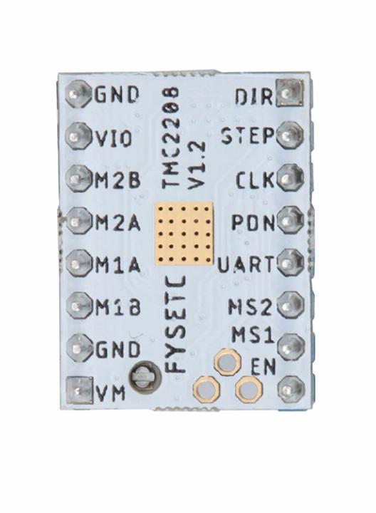

iLMario Inviato 5 Aprile 2019 Autore Condividi Inviato 5 Aprile 2019 Adesso, Tomto dice: hai la versione v.1.2 dei fysetec? io ho la v1.0 e non ho i jumper sulla trigorilla 1.2 fysetc ma al momento ho collegato i tmc2208 di geeetech perchè la sfiga ci vede benissimo, i fysetc non ci stanno dentro il box della scheda madre. Devo stamparne uno alternativo. allora, visto che non mi va di stampare pezzi alla cazzo, ho lasciato su i geeetech in modo da poter comunque sistemare i problemi di stampa. Quando li avrò sistemati, ho da stampare 3-4 upgrade Sempre andando contro la sfiga, ho un atroce dubbio: credo di aver settato tmc2208 nel firmware anche all'estrusore. Non ho modo di verificare, ho il firmware in ufficio. Adesso sto riconfigurando un firmware nuovo da capo (sperando di non cancellare la mesh), lo carico e mando in stampa qualcosa. Cita Link al commento Condividi su altri siti Altre opzioni di condivisione...
Tomto Inviato 5 Aprile 2019 Condividi Inviato 5 Aprile 2019 1 minuto fa, iLMario dice: 1.2 fysetc ma al momento ho collegato i tmc2208 di geeetech perchè la sfiga ci vede benissimo, i fysetc non ci stanno dentro il box della scheda madre. Devo stamparne uno alternativo. allora, visto che non mi va di stampare pezzi alla cazzo, ho lasciato su i geeetech in modo da poter comunque sistemare i problemi di stampa. Quando li avrò sistemati, ho da stampare 3-4 upgrade Sempre andando contro la sfiga, ho un atroce dubbio: credo di aver settato tmc2208 nel firmware anche all'estrusore. Non ho modo di verificare, ho il firmware in ufficio. Adesso sto riconfigurando un firmware nuovo da capo (sperando di non cancellare la mesh), lo carico e mando in stampa qualcosa. ok stavo controllando le varie versioni e 1.0 e 1.1 non hanno bisogno di rimuovere il ponticello ms3 perche l'intenzione del produttore era quella di mantenere la compatibilità con i 4988 su più schede (come la mia che non ha i jumper) negli altri casi (e dunque anche geeetech) il jumper ms3 hai ragione tu va tolto . Comunque suppongo che i fysetec non entrano nel box per via dei dissipatori più grandi. Quelli geeetech hanno il dissipatore sottodimensionato (cosa sconsigliata anche dalla trinamic) Cita Link al commento Condividi su altri siti Altre opzioni di condivisione...

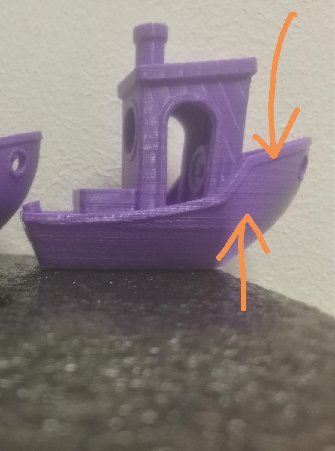

iLMario Inviato 5 Aprile 2019 Autore Condividi Inviato 5 Aprile 2019 2 minuti fa, Tomto dice: ok stavo controllando le varie versioni e 1.0 e 1.1 non hanno bisogno di rimuovere il ponticello ms3 perche l'intenzione del produttore era quella di mantenere la compatibilità con i 4988 su più schede (come la mia che non ha i jumper) negli altri casi (e dunque anche geeetech) il jumper ms3 hai ragione tu va tolto In realtà, l'MS3 non è collegato nei TMC, se lo si tiene, non cambia nulla, non c'è niente di connesso al relativo pin sui driver, da quel che vedo. Nel FYSETC c'è scritto "NC" dove normalmente c'è MS3 e do per scontato sia un "Not connected". Io nel dubbio l'ho rimosso comunque. 3 minuti fa, Tomto dice: Comunque suppongo che i fysetec non entrano nel box per via dei dissipatori più grandi. Si, esatto. Beh, abbiamo appurato che i TMC non hanno niente a che vedere. Tornando indietro nel thread ho trovato questa foto. Li, i TMC non erano presenti, si vedono i classici difetti introdotti dai driver standard ed in aggiunta a quelli, il solito problema di banding/wobble/estrusione/quel che ti pare Cita Link al commento Condividi su altri siti Altre opzioni di condivisione...
Tomto Inviato 5 Aprile 2019 Condividi Inviato 5 Aprile 2019 16 minuti fa, iLMario dice: In realtà, l'MS3 non è collegato nei TMC, se lo si tiene, non cambia nulla, non c'è niente di connesso al relativo pin sui driver, da quel che vedo. Nel FYSETC c'è scritto "NC" dove normalmente c'è MS3 e do per scontato sia un "Not connected". Io nel dubbio l'ho rimosso comunque. Ho trovato questo (che mi sembra di averti già girato ma per un'altra cosa) tra il minuto 4 e 6 faun pò di luce anche per gli atri che leggeranno il tread(meglio non confonderli) 22 minuti fa, iLMario dice: Beh, abbiamo appurato che i TMC non hanno niente a che vedere. Tornando indietro nel thread ho trovato questa foto. Li, i TMC non erano presenti, si vedono i classici difetti introdotti dai driver standard ed in aggiunta a quelli, il solito problema di banding/wobble/estrusione/quel che ti pare La foto parla da sola Cita Link al commento Condividi su altri siti Altre opzioni di condivisione...
iLMario Inviato 5 Aprile 2019 Autore Condividi Inviato 5 Aprile 2019 4 minuti fa, Tomto dice: Ho trovato questo (che mi sembra di averti già girato ma per un'altra cosa) tra il minuto 4 e 6 faun pò di luce anche per gli atri che leggeranno il tread(meglio non confonderli) 29 minuti fa, iLMario dice: Si, conosco il video Di "anomalo" resta solo il Marlin, io sono sulla 2. Ho upgradato praticamente contestualmente i TMC2208 ed il sensore. A dire il vero, da quando ho il sensore ho usato solo Marlin2 e non vorrei confondere le date, ma credo di non aver mai fatto stampe correttamente da quando ho upgradato (ad eccezione del filo Tianse, forse maschera di più i problemi oppure era il cagnolino ad essere diverso come stampa) Cita Link al commento Condividi su altri siti Altre opzioni di condivisione...
Tomto Inviato 5 Aprile 2019 Condividi Inviato 5 Aprile 2019 7 minuti fa, iLMario dice: Di "anomalo" resta solo i Marlin, io sono sulla 2. Ho upgradato praticamente contestualmente i TMC2208 ed il sensore. A dire il vero, da quando ho il sensore ho usato solo Marlin2 e non vorrei confondere le date, ma credo di non aver mai fatto stampe correttamente da quando ho upgradato (ad eccezione del filo Tianse, forse maschera di più i problemi oppure era il cagnolino ad essere diverso come stampa) Prova a fare una tua versione di marlin partendo dalla 1.1.9 non dovrebbe essere difficile la tua scheda se non sbaglio è già presente. In teoria dovresti dichiarare la scheda e personalizzare il config.h e adv. poi fa attenzione alla v1.2 dei tmc nc non c'e il pin è in uso per via della compatibiltà con la fysetec f6 in uart. il ponticello in questo caso deve essere tolto Cita Link al commento Condividi su altri siti Altre opzioni di condivisione...
iLMario Inviato 5 Aprile 2019 Autore Condividi Inviato 5 Aprile 2019 2 minuti fa, Tomto dice: Prova a fare una tua versione di marlin partendo dalla 1.1.9 non dovrebbe essere difficile la tua scheda se non sbaglio è già presente. In teoria dovresti dichiarare la scheda e personalizzare il config.h e adv. Domani provo. Ma voglio prima provare senza la S_CURVE_ACCELERATION, proverei anche ora, ma non ho con me alcune impostazioni del vecchio firmware quindi non posso fare il nuovo. 3 minuti fa, Tomto dice: poi fa attenzione alla v1.2 dei tmc nc non c'e il pin è in uso per via della compatibiltà con la fysetec f6 in uart. il ponticello in questo caso deve essere tolto L'ho già tolto il jumper, quindi il problema non sussiste. Cita Link al commento Condividi su altri siti Altre opzioni di condivisione...
