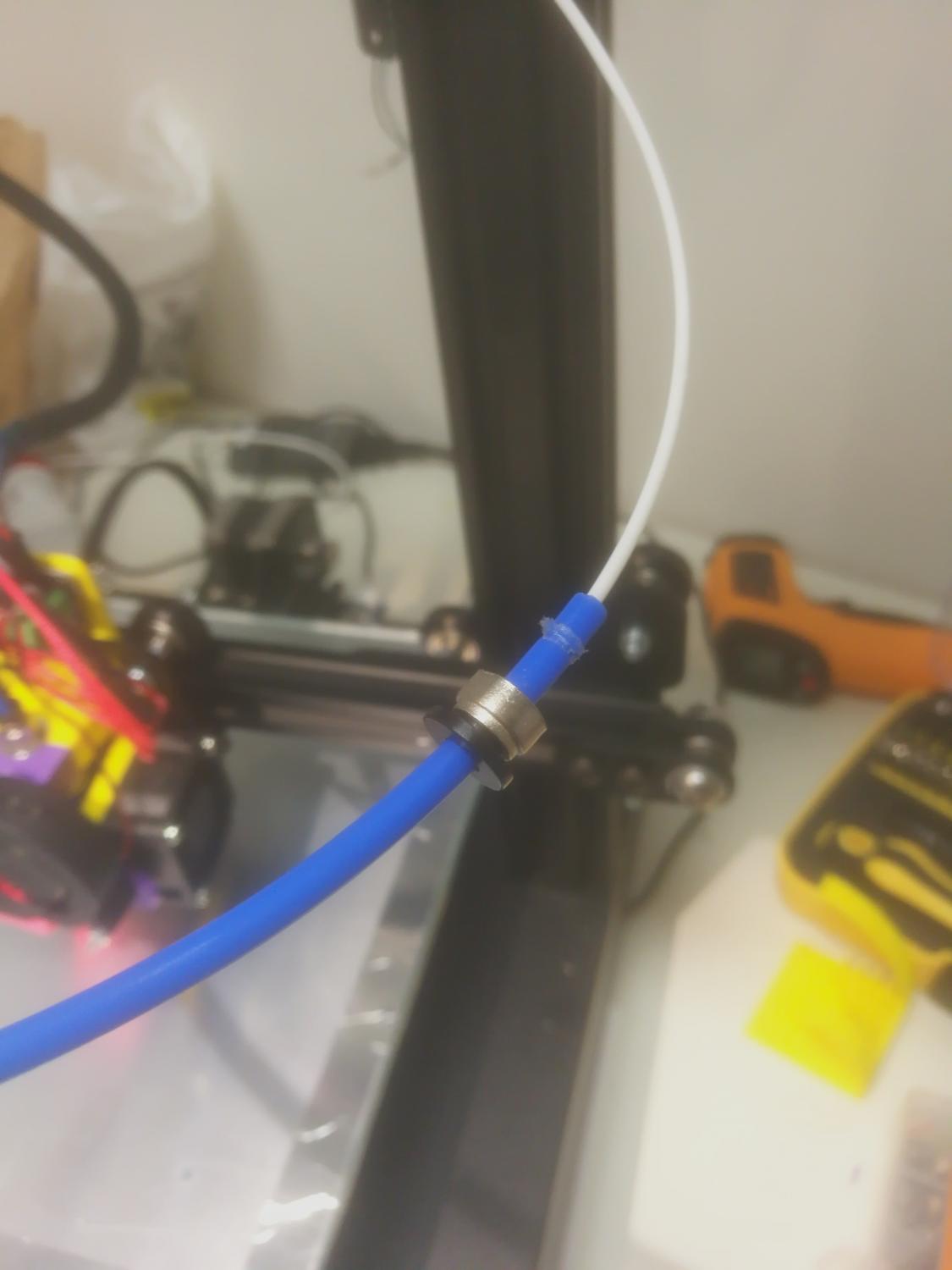

Si è spaccato il giunto pneumatico dell'estrusore !

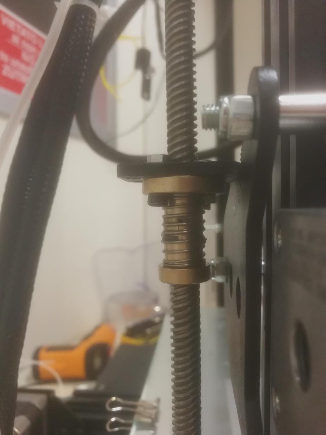

A parte questo, che ora cambio, la chiocciola va bene montata così ?
24 minuti fa, Tomto dice:
La chiocciola è montata  correttamente
Ma tecnicamente, come funziona una chiocciola fatta in quel modo ?
Entrambi i pezzi sono avvitati nella stessa barra, come a fanno a muoversi separatamente ? A che serve la molla ?

- Ho rimesso la barra filettata originale Geeetech, che non è drittissima ma nemmeno piegata ad angolo retto. C'è una frazione di millimetro da una estremità all'altra. (si nota solo appoggiandola su un piano, tenendola schiacciata a destra, il lato di sinistra balla, ma è veramente meno di 1mm, forse anche meno di 0.5)
- Ho messo la chiocciola anti-backslash
- Ho messo il giunto flessibile. L'altro credo si sia spanato, facendolo girare a mano spesso la barra filettata perdeva giri o, viceversa, quando il motore si fermava, la barra scendeva di mezzo girò (e questo, sulla carta, spiegherebbe in un colpo solo tutti i difetti di stampa che ho, compreso come mai i test thin wall vengolo perfetti: Z non si ferma mai in quei test, quindi l'asse X non ha modo di scendere per gravità)

1 ora fa, iLMario dice:
i pezzi non devono essere distaccati l'uno dall'altro o meglio devono esserlo ma devono conservare la battuta come hai fatto tu . La chioccola diminuisce il gioco della filettatura in direzione z ma non fa "miracoli"
