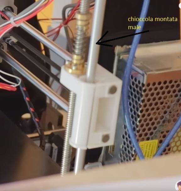

Tomto Inviato 6 Aprile 2019 Condividi Inviato 6 Aprile 2019 so che la chioccola l' hai montata bene ho messo la foto per gli altri utanti che guardano il tread 1 minuto fa, iLMario dice: Conosco il problema del giunto flessibile, l'avevo già notato ed infatti ero tornato a quello fisso. Il problema è che il fisso non stringe più. Anche stringendo a morte le due viti, quella sulla barra non ha più abbastanza forza per tenere duro la barra, che tende a non girare assieme al motore (come se perdesse passi) o, quando il motore si ferma, per gravità a volte scende facendo un microscopico giro (quanto basta per sfasare il layer) ho capito che lo hai messo per forza di cose. quindi non sei meravigliato se la situazione sia invariata anche a causa del giunto Cita Link al commento Condividi su altri siti Altre opzioni di condivisione...
iLMario Inviato 6 Aprile 2019 Autore Condividi Inviato 6 Aprile 2019 13 minuti fa, Tomto dice: ho capito che lo hai messo per forza di cose. quindi non sei meravigliato se la situazione sia invariata anche a causa del giunto Beh, mi sarei aspettato un cambiamento di qualunque tipo, non una benchy identica. Cambiare il giunto, la chiocciola e la barra filettata non può in nessun modo far stampare una benchy esattamente identica a quella precedente. Magari non viene bene per via del giunto, ma è impossibile che i layer vengano schiacciati esattamente nello stesso identico punto. Comunque, tra poco provo a staccare la mesh del livellamento automatico. Vedere Z che corregge di continuo non mi convince più di tanto. Per me è la mesh che schiaccia i layer, e questo giustificherebbe come mai sono schiacciati sempre nello stesso punto e sempre nello stesso modo ed anche come mai con certe stampe si schiacciano e con altre no. Dipende dalla posizione sul piatto e da come il firmware corregge. La benchy è stampata sempre al centro. Ah, giusto, la benchy fatta con il tuo gcode da S3D era stampata decentrata, perchè te hai il piatto più piccolo del mio.................... Sta a vedere che è proprio la mesh che spacca tutto. Cita Link al commento Condividi su altri siti Altre opzioni di condivisione...
