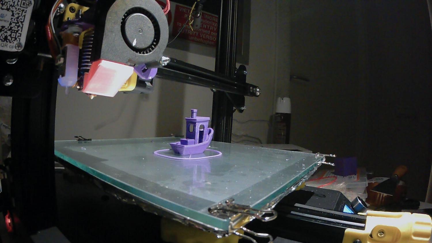

iLMario Inviato 6 Aprile 2019 Autore Condividi Inviato 6 Aprile 2019 Da remoto vedo questo. La banda "shiftata" è sempre lì... In questo caso sono con un semplice livellamento a 3 punti, niente mesh Cita Link al commento Condividi su altri siti Altre opzioni di condivisione...
iLMario Inviato 6 Aprile 2019 Autore Condividi Inviato 6 Aprile 2019 Inizio a temere si tratti di vero wobble. Ho confrontato le benchy di oggi con la stampa interrotta di questa notte. Sono presenti problemi in egual misura esattamente nelle stesse altezze. Poco fa ho provato a piegare, con le mani, la barra Z. Quando flette si porta dietro anche tutto il carrello X, potenzialmente creando il wobble. Ho ripristinato, in cima, l'eccentrico, che però non è più della misura giusta, avendo cambiato le ruote, tutto l'asse si è spostato. Da un certo punto di vista mi torna comodo così: prima l'eccentrico era talmente largo che era del tutto superfluo (mi chiedo cosa l'abbiano messo a fare), ora invece è "incastrato" e tiene ferma la barra, che non può più muoversi (ma ovviamente la chioccola man mano che sale piega la barra). Risolvere un problema del genere, sulla carta, sarebbe anche facile: basterebbe disaccoppiare il carrello di X dalla barra Z, facendo sì che la barra serva solo per mandare su e giù l'asse, ma non essendo più collegata in maniera rigida all'asse stesso, una barra storta non sposterebbe l'asse. Ad esempio così: https://www.thingiverse.com/thing:3263952 peccato che non sia compatibile con la mia stampante (già provato, il perno così fatto non si può montare nel mio asse) Cita Link al commento Condividi su altri siti Altre opzioni di condivisione...

Tomto Inviato 6 Aprile 2019 Condividi Inviato 6 Aprile 2019 45 minuti fa, iLMario dice: Anche questo: https://www.thingiverse.com/thing:3266811/files sia questo che l'altro fanno schifo😂 .comunque se vuoi dammi le quote (mi raccomando non le indicazioni stradali come le altre volte) e ne facciamo uno) . Comunque se hai cambiato barra e chioccola e il problema è presente alla stessa altezza mi pare strano tanto più che è una barra tutta storta . Per logica o qualcosa non va nei carrelli(salendo quello di destra e di sinistra pur non avendo gioco "spingono" in direzione opposte) o hai due ventole talmente potenti che producono forti vibrazioni (sembra assurdo vero?) Sto avanzando le ipotesi più strane non avendo più munizioni da sparare. anche l'accoppiata tmc e 4988 può metterci del suo .un po' questo un po' quello .....boh stesso meccanismo della ender ma quest'ultima sembra non soffrirne 33 minuti fa, Joker78 dice: Allora avevo ragione, sono o non sono l'eletto? 🤣🤣🤣🤣🤣 su cosa? Cita Link al commento Condividi su altri siti Altre opzioni di condivisione...
Joker78 Inviato 6 Aprile 2019 Condividi Inviato 6 Aprile 2019 19 minuti fa, Tomto dice: sia questo che l'altro fanno schifo😂 .comunque se vuoi dammi le quote (mi raccomando non le indicazioni stradali come le altre volte) e ne facciamo uno) . Comunque se hai cambiato barra e chioccola e il problema è presente alla stessa altezza mi pare strano tanto più che è una barra tutta storta . Per logica o qualcosa non va nei carrelli(salendo quello di destra e di sinistra pur non avendo gioco "spingono" in direzione opposte) o hai due ventole talmente potenti che producono forti vibrazioni (sembra assurdo vero?) Sto avanzando le ipotesi più strane non avendo più munizioni da sparare. anche l'accoppiata tmc e 4988 può metterci del suo .un po' questo un po' quello .....boh stesso meccanismo della ender ma quest'ultima sembra non soffrirne su cosa? Che era in problema meccanico Cita Link al commento Condividi su altri siti Altre opzioni di condivisione...
iLMario Inviato 6 Aprile 2019 Autore Condividi Inviato 6 Aprile 2019 19 minuti fa, Joker78 dice: Che era in problema meccanico Non è ancora detto Semplicemente qui si va per ipotesi, ormai si tira ad indovinare. Ho cambiato tutto il cambiabile 40 minuti fa, Tomto dice: sia questo che l'altro fanno schifo😂 .comunque se vuoi dammi le quote (mi raccomando non le indicazioni stradali come le altre volte) e ne facciamo uno) . Comunque se hai cambiato barra e chioccola e il problema è presente alla stessa altezza mi pare strano tanto più che è una barra tutta storta . Per logica o qualcosa non va nei carrelli(salendo quello di destra e di sinistra pur non avendo gioco "spingono" in direzione opposte) o hai due ventole talmente potenti che producono forti vibrazioni (sembra assurdo vero?) Sto avanzando le ipotesi più strane non avendo più munizioni da sparare. anche l'accoppiata tmc e 4988 può metterci del suo .un po' questo un po' quello .....boh Vibrazioni non credo, ci sarebbero sempre in ogni stampa, stampo sempre con ventola 100% Ho cambiato barre e chiocciola, ma se il gioco rimane, il carrello continua a spostarsi man mano che sale. Fanno schifo le due soluzioni, però, tecnicamente, risolvono definitivamente il problema. Se il carrello non è più accoppiato orizzontalmente alla barra, la barra può essere storta quanto vuoi, non riuscirebbe a spostare il carrello. La versione a giunto forse è migliore. 44 minuti fa, Tomto dice: stesso meccanismo della ender ma quest'ultima sembra non soffrirne La Ender non soffre di wobbing? Scherzi? Ci sono milioni di upgrade da fare.... Cita Link al commento Condividi su altri siti Altre opzioni di condivisione...
