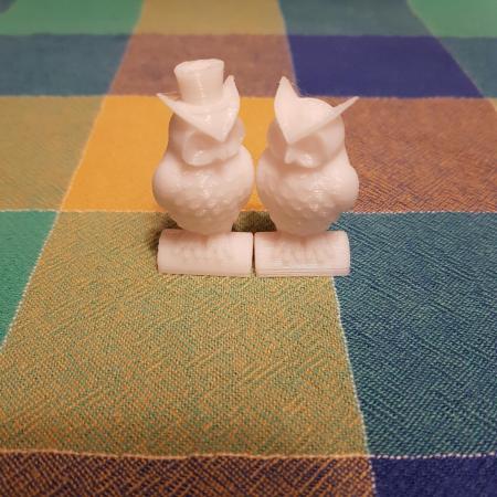

Tomto Inviato 27 Febbraio 2019 Inviato 27 Febbraio 2019 2 minuti fa, Ubi dice: Questo mi sprona 😄 Sono contento Cita
iLMario Inviato 27 Febbraio 2019 Inviato 27 Febbraio 2019 36 minuti fa, Tomto dice: Ho il sentore che se @Ubi ci mostrerà belle stampe iLMario bestemmierà fino a Natale . Anche dopo.... 1 Cita
Ubi Inviato 27 Febbraio 2019 Inviato 27 Febbraio 2019 Beh dai che almeno questo giro la base attacca... Finger crossed 1 Cita
Tomto Inviato 27 Febbraio 2019 Inviato 27 Febbraio 2019 13 minuti fa, Ubi dice: Ok questa era la demo quindi non conta. Continua così.....Tifo per te Cita
iLMario Inviato 27 Febbraio 2019 Inviato 27 Febbraio 2019 3 ore fa, Ubi dice: Ok questa era la demo quindi non conta. Oh cazzo mi hai già superato 😞 1 Cita
Ubi Inviato 28 Febbraio 2019 Inviato 28 Febbraio 2019 8 ore fa, iLMario dice: Oh cazzo mi hai già superato 😞 Insomma, non è proprio vero. Il gcode era già pronto nella scheda di memoria e sicuramente ottimizzato per la meccanica della macchina. Il mio unico merito è di avere calibrato il piano correttamente. Vedremo adesso quando gli slice me li faccio da solo... 😉 1 Cita
Tomto Inviato 28 Febbraio 2019 Inviato 28 Febbraio 2019 4 minuti fa, Ubi dice: Insomma, non è proprio vero. Il gcode era già pronto nella scheda di memoria e sicuramente ottimizzato per la meccanica della macchina. Il mio unico merito è di avere calibrato il piano correttamente. Vedremo adesso quando gli slice me li faccio da solo... 😉 @iLMario si ero bloccato sulla stampa del cane che è l'equivalente delle civette. Forse è per quello che si sente superato. @Ubi hai pensato a qualche upgrade? Cita

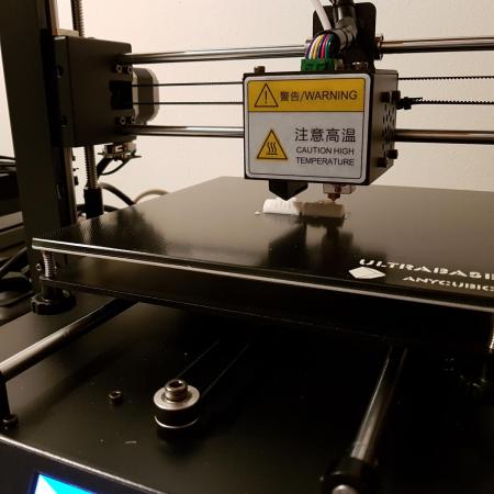

Ubi Inviato 28 Febbraio 2019 Inviato 28 Febbraio 2019 1 ora fa, Tomto dice: @iLMario si ero bloccato sulla stampa del cane che è l'equivalente delle civette. Forse è per quello che si sente superato. @Ubi hai pensato a qualche upgrade? Mi sembra prematuro parlare di upgrade. Sicuramente le ventole sono rumorose ma non così critiche. Invece ho notato che (a fine stampa mi sembra) una delle ventole nella base di accende e spegne ad intermittenza, come se non sapesse decidersi se fa caldo o meno. Ma è molto regolare, si accende e spegne ad occhio ogni 3 o 4 secondi. Ho contattato il servizio assistenza per chiarimenti e mi hanno chiesto di aprire la base per controllare quale delle due ventole di comporta in questo modo. Cosa che farò stasera con calma. Cita
Tomto Inviato 28 Febbraio 2019 Inviato 28 Febbraio 2019 Il 28/2/2019 at 09:48, Ubi dice: Mi sembra prematuro parlare di upgrade. Sicuramente le ventole sono rumorose ma non così critiche. Invece ho notato che (a fine stampa mi sembra) una delle ventole nella base di accende e spegne ad intermittenza, come se non sapesse decidersi se fa caldo o meno. Ma è molto regolare, si accende e spegne ad occhio ogni 3 o 4 secondi. Ho contattato il servizio assistenza per chiarimenti e mi hanno chiesto di aprire la base per controllare quale delle due ventole di comporta in questo modo. Cosa che farò stasera con calma. La ventola si attiva quando l'alimentatore supera i 50 gradi . L'importante è che prima o poi si spenga.Ma potrebbe essere dato dal sensore di temperatura che non lavora bene.Niente di grave puoi collegare la ventola agli attacchi da 12 volt(rimane sempre accesa,ma è meglio) . Io avevo cambiato tutte le ventole tranne quella dell'alimentatore ed avevo trovato strano che ad inizio stampa non partisse subito (cosa normale) l' ho segnalato ad anycubic ma non hanno capito cosa intendessi e me ne hanno mandato un altro gratis .Mò ce n'ho due ..azz ce devo fa? Cita
