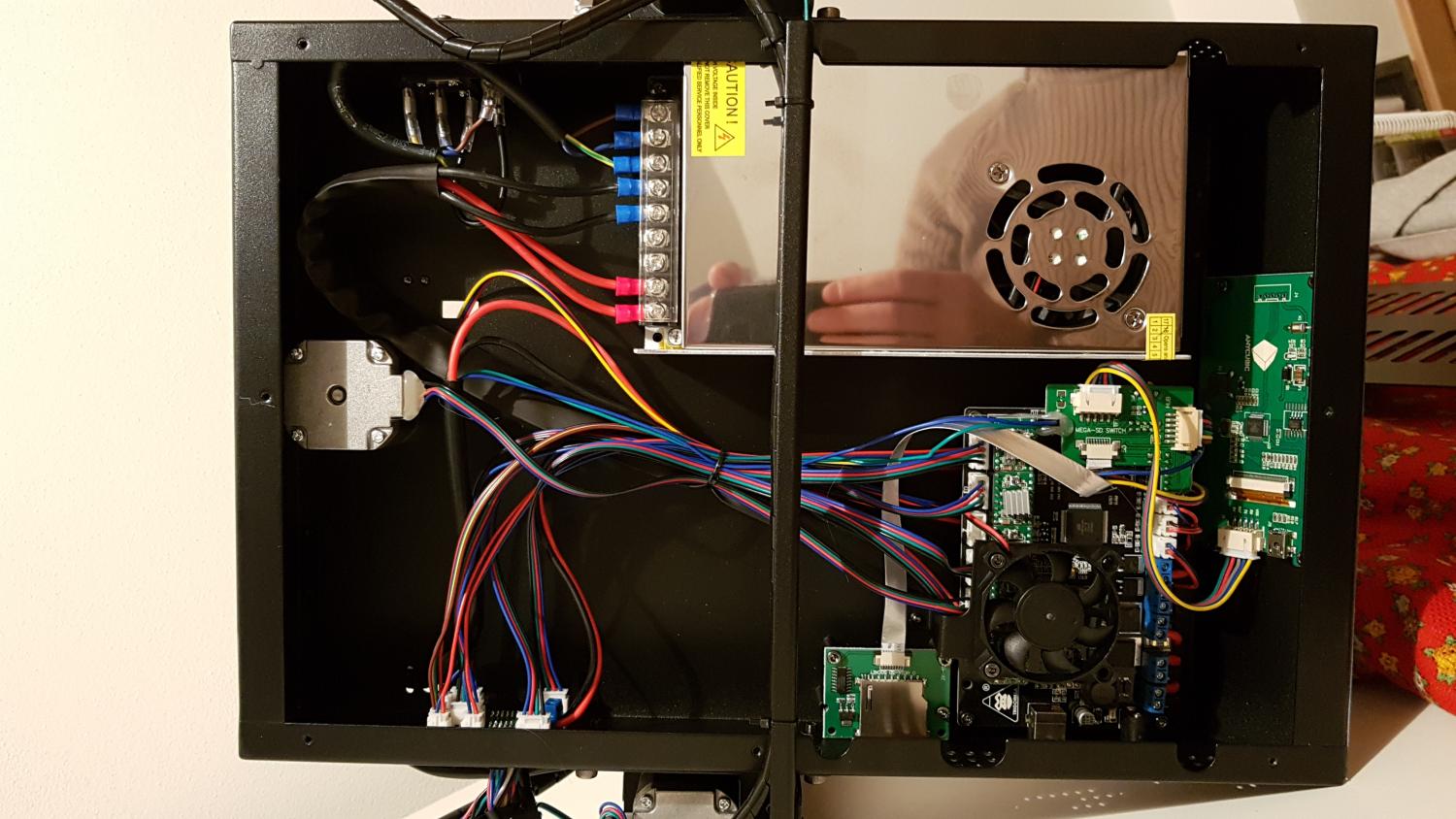

Ubi Inviato 2 Marzo 2019 Condividi Inviato 2 Marzo 2019 40 minuti fa, Tomto dice: Ma hai installato i driver per la porta com 3? I3 Mega Driver.zip Ho installato i driver silicon qualcosa (ora sono fuori casa) per il chipset della stampante. Magari ho sbagliato drivers. Poi provo quelli che mi hai suggerito te. 1 ora fa, iLMario dice: Allora, caro collega, siamo diversi io e te. Anche io sono un programmatore e proprio per questo le bestemmie stanno volando, la pazienza la perdo subito, anche prima di iniziare. comunque prova con questo gcode fatto da me sul momento: G21 G90 M82 G92 E0 G1 E100 F500 Se non riesco cambiando i driver provo così. Grazie. Cita Link al commento Condividi su altri siti Altre opzioni di condivisione...
Tomto Inviato 2 Marzo 2019 Condividi Inviato 2 Marzo 2019 1 minuto fa, Ubi dice: Ho installato i driver silicon qualcosa (ora sono fuori casa) per il chipset della stampante. Magari ho sbagliato drivers. Poi provo quelli che mi hai suggerito te. Sono stati scaricati dal supporto del sito anycubic per l'i3 mega .Vedrai che una volta calibrata sarà un'altra cosa. la prima benchy che ho stampato non era un gran che ( causa filamento) Comunque dai un occhiata al pdf allegato .La 3D Benchy può essere usata per calibrare la stampante meglio del classico cubo 20x20 (non per il flow rate) 3DBenchy_Broschure_3DBenchy.com_.pdf Cita Link al commento Condividi su altri siti Altre opzioni di condivisione...
Ubi Inviato 2 Marzo 2019 Condividi Inviato 2 Marzo 2019 1 ora fa, Tomto dice: Sono stati scaricati dal supporto del sito anycubic per l'i3 mega .Vedrai che una volta calibrata sarà un'altra cosa. la prima benchy che ho stampato non era un gran che ( causa filamento) Comunque dai un occhiata al pdf allegato .La 3D Benchy può essere usata per calibrare la stampante meglio del classico cubo 20x20 (non per il flow rate) 3DBenchy_Broschure_3DBenchy.com_.pdf Mmmh, comincio a pensare che abbia problemi con la USB. Ogni volta che tento una comunicazione con repetier host la stampante mi fa la musichetta dell'accensione. Se provo a uploadare il firmware aggiornato con cura, vedo la barra di progressione che arriva fino al 100%, poi la stampante fa la musichetta, ma alla fine non ha aggiornato nulla. Mumble mumble... Cita Link al commento Condividi su altri siti Altre opzioni di condivisione...
Tomto Inviato 2 Marzo 2019 Condividi Inviato 2 Marzo 2019 32 minuti fa, Ubi dice: Mmmh, comincio a pensare che abbia problemi con la USB. Ogni volta che tento una comunicazione con repetier host la stampante mi fa la musichetta dell'accensione. Se provo a uploadare il firmware aggiornato con cura, vedo la barra di progressione che arriva fino al 100%, poi la stampante fa la musichetta, ma alla fine non ha aggiornato nulla. Mumble mumble... Se arriva al 100% dovrebbe aggiungere:aggiornamento completato se non ricordo male.(io ormai aggiorno dall'ide di arduino con altro Marlin) Alla fine dell'aggiornamento la musichetta con il firmware proprietario è normale.E' normale anche quando premi connetti su repetier. Quando aggiorni, sul menù lcd non cambia niente e non noti niente nemmeno su repetier .Facile poi che hai il firmware già aggiornato di fabbrica. Deduco che i driver li hai installati. Hai provato a dare qualche comando con repetier? Cita Link al commento Condividi su altri siti Altre opzioni di condivisione...
Ubi Inviato 3 Marzo 2019 Condividi Inviato 3 Marzo 2019 12 ore fa, Tomto dice: Se arriva al 100% dovrebbe aggiungere:aggiornamento completato se non ricordo male.(io ormai aggiorno dall'ide di arduino con altro Marlin) Alla fine dell'aggiornamento la musichetta con il firmware proprietario è normale.E' normale anche quando premi connetti su repetier. Quando aggiorni, sul menù lcd non cambia niente e non noti niente nemmeno su repetier .Facile poi che hai il firmware già aggiornato di fabbrica. Deduco che i driver li hai installati. Hai provato a dare qualche comando con repetier? Si ho provato ma continua ad accodarmi i comandi man mano che li impartisco e la stampante non fa nulla. Provando ad aggiornare il firmware la barra di progressione cmq va fino a al 100% (in una ventina di secondi) poi mi dice di avere fatto l'upload. Attendo la musichetta e che compaia ready in basso a destra sul display. Poi spengo la macchina, attendo un po', la riaccendo e andando sulle informazioni vedo sempre e comunque V1.1.0 (quando gli uploado la 1.1.2). Quindi secondo me è una specie di dialogo tra sordi 😀 Cita Link al commento Condividi su altri siti Altre opzioni di condivisione...
Tomto Inviato 3 Marzo 2019 Condividi Inviato 3 Marzo 2019 2 ore fa, Ubi dice: Si ho provato ma continua ad accodarmi i comandi man mano che li impartisco e la stampante non fa nulla. Provando ad aggiornare il firmware la barra di progressione cmq va fino a al 100% (in una ventina di secondi) poi mi dice di avere fatto l'upload. Attendo la musichetta e che compaia ready in basso a destra sul display. Poi spengo la macchina, attendo un po', la riaccendo e andando sulle informazioni vedo sempre e comunque V1.1.0 (quando gli uploado la 1.1.2). Quindi secondo me è una specie di dialogo tra sordi 😀 Ubi se non ti aggiorna il firmware controlla la scheda madre. Se ha i driver fissi è una 32 bit che ha un solo firmware non aggiornabile con 1.1.2.Anycubic per qualche mese ha messo le 32 bit .. Cita Link al commento Condividi su altri siti Altre opzioni di condivisione...
Ubi Inviato 3 Marzo 2019 Condividi Inviato 3 Marzo 2019 1 ora fa, Tomto dice: Ubi se non ti aggiorna il firmware controlla la scheda madre. Se ha i driver fissi è una 32 bit che ha un solo firmware non aggiornabile con 1.1.2.Anycubic per qualche mese ha messo le 32 bit .. Uhm dalla foto si riesce a capire che versione è? Cita Link al commento Condividi su altri siti Altre opzioni di condivisione...
