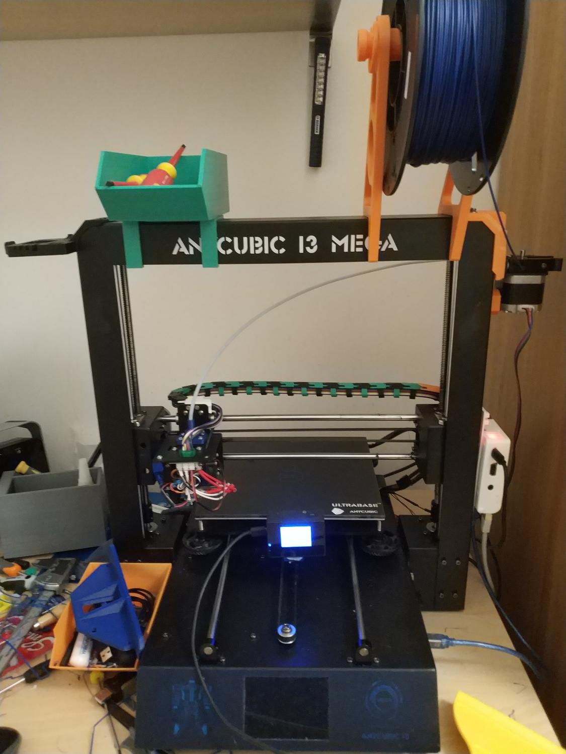

mbaco Inviato 9 Marzo 2019 Inviato 9 Marzo 2019 questa app Il 14/2/2019 at 23:43, iLMario dice: Ecco, in pratica mi hai risposto Il mio "a cosa servono" sotto intendeva un utilizzo costante. Ovviamente ogni cosa nel breve termine è interessante e divertente, ma dopo 6 mesi, di sti macchinetti, cosa me ne faccio ? Forse salvo dover controllare le stampanti da remoto (che serve a poco, tanto se si blocca da remoto non puoi di certo sistemare) e registrare la stampa tramite webcam, a poco altro mi sa Dissento completamente octoprint ha con sé vari plugin io uso molto il plugin bedvisualizer plugin per la gestione dei filamenti ecc... se la mattina lanci una stampa e vai a lavoro e dopo 3 ore va a signorine sulla statale puoi fermarla...se ti piace (io lo faccio sempre) realizzi timelapse ti permette di sapere in tempo reale quale layer sta stampando ti permette di modificare la velocità della fan in tempo reale, oltre che alla temperatura del bed o dell'estrusore, ti permette di caricare più stampe del tipo finisce chiami tua moglie gli dici togli il pezzo dal piano e rilanci una nuova precaricata o la puoi caricare da remoto (DDNS) ...considerata la spesa irrisoria gira bene su orange Pi zero Plus (quello con la porta ethernet 15 euro) e considerata la possibilità di gestire totalmente la stampante da remoto sia cosa buona e giusta per tutti averlo come accessorio. Ho acquistato :-^ questa app non potrai farne a meno. Cita
iLMario Inviato 9 Marzo 2019 Autore Inviato 9 Marzo 2019 @mbaco beh per ora hai confermato il mio stesso pensiero. Concordo con quello che dici, ma secondo me, non risolve i problemi. ti permette solo di bloccare la stampa. Ad uso aziendale non vedo molti vantaggi, se hai una stampa da 24 ore e finisce il filamento di notte o ci sono problemi, octoprint o no, la stampa la butti via comunque. A livello casalingo invece tutto quello che hai scritto è interessante, infatti sto valutando anche io di mettere un Pi con octoprint, proprio per monitorare la stampa da remoto e sopratutto spegnere la stampante (ho una presa smart controllata via Google Home/Alexa) una volta finito tutto. Visto che usi Octoprint, hai provato Robo3D ? L'interfaccia mi sembra molto carina. Che stampante hai ? Come hai posizionato il Pi e la camera ? Qualche foto ? Cita
mbaco Inviato 9 Marzo 2019 Inviato 9 Marzo 2019 9 minuti fa, iLMario dice: @mbaco beh per ora hai confermato il mio stesso pensiero. Concordo con quello che dici, ma secondo me, non risolve i problemi. ti permette solo di bloccare la stampa. Ad uso aziendale non vedo molti vantaggi, se hai una stampa da 24 ore e finisce il filamento di notte o ci sono problemi, octoprint o no, la stampa la butti via comunque. A livello casalingo invece tutto quello che hai scritto è interessante, infatti sto valutando anche io di mettere un Pi con octoprint, proprio per monitorare la stampa da remoto e sopratutto spegnere la stampante (ho una presa smart controllata via Google Home/Alexa) una volta finito tutto. Visto che usi Octoprint, hai provato Robo3D ? L'interfaccia mi sembra molto carina. Che stampante hai ? Come hai posizionato il Pi e la camera ? Qualche foto ? Non far caso al casino e calcola che è un continuo work in progress per la gioia di mia moglie. Cita
iLMario Inviato 9 Marzo 2019 Autore Inviato 9 Marzo 2019 Bella! cosa sono quelle cose verdi nel cavo ? Una specie di catena ? Certo che se il Pi fosse alimentabile via usb........................................ Un solo cavo per tutto. Cita
