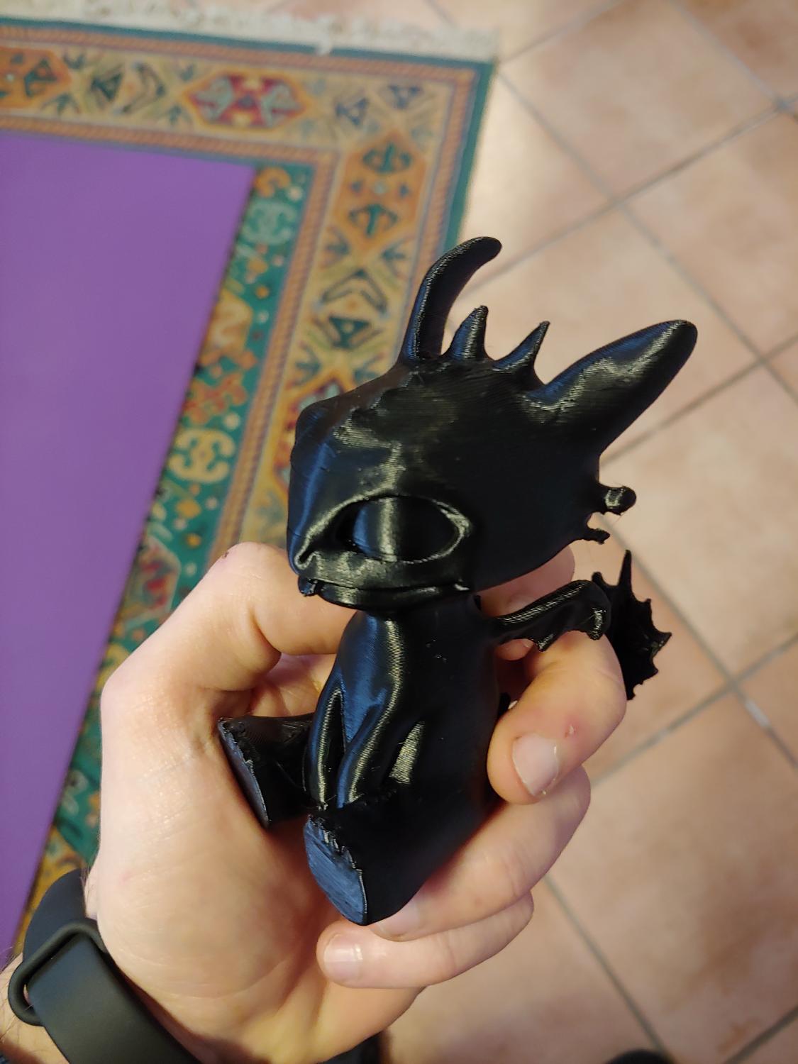

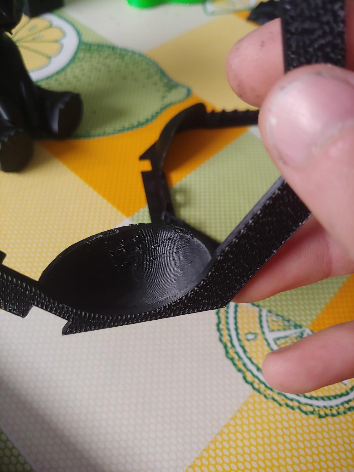

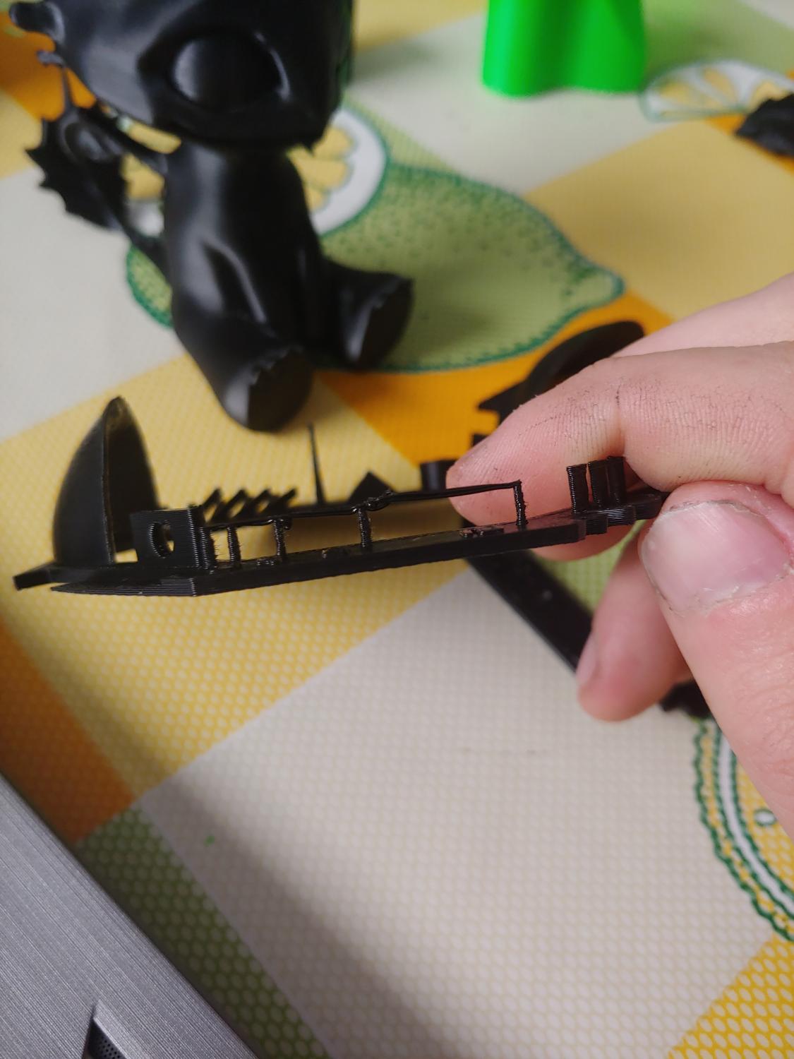

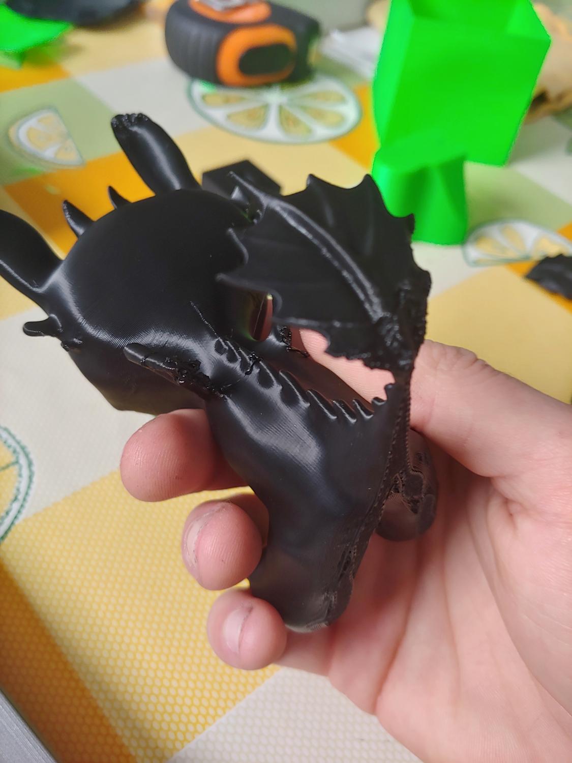

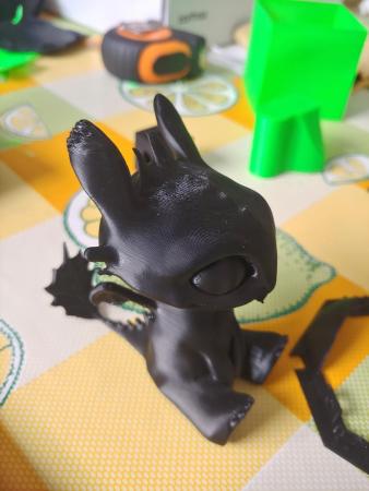

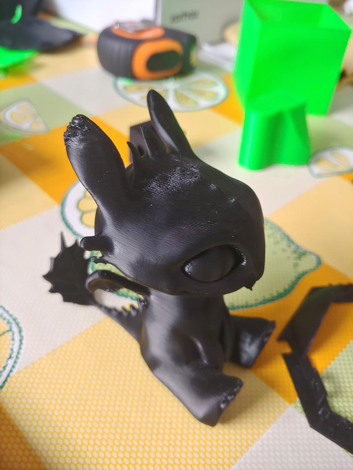

Spinny Inviato 16 Febbraio 2019 Condividi Inviato 16 Febbraio 2019 Buongiorno, ho una Zortrax M200 Plus e dopo varie stampe con i filamenti ufficiali sto provando dei filamenti di terze parti. Ho acquistato una bobina di ABS della filamentum di colore nero e ho difficoltà per quanto riguarda la qualità di stampa. Il particolare in foto è stato stampato a 240 gradi con bed a 85 gradi, ventole spente, stampante completamente chiusa, flow rate e velocità standard con altezza del layer di 0.19, provato a 0.14 non cambia. Ho provato numerose prove a 220, 230,250,260 gradi ma non cambia nulla. Ritrazione messa al massimo 50mm di velocità con 2 mm di ritrazione. Il primo layer lo faccio partire 0.01mm più in alto perchè se no poi non mi si stacca più il pezzo ma anche variando questo valore non cambiano quei difetti. Qualcuno di più esperto saprebbe suggerirmi una possibile soluzione? Le sto provando tutte! Grazie Cita Link al commento Condividi su altri siti Altre opzioni di condivisione...
Spinny Inviato 23 Febbraio 2019 Autore Condividi Inviato 23 Febbraio 2019 Buongiorno, aggiorno questo post per chi fosse interessato. Filamento utilizzato: filamentum ABS 1.75 nero; Versione Zsuite 2.7.3; Dopo varie prove son riuscito a stampare in modo perfetto con questi settaggi: - Filamento esterno con base di ABS; - Temperatura Hotend 245 e Bed a 75; - Velocità +25% e extruder flow ratio +10%; - Velocità di ritrazione 50mm/s con ritrazione di 2mm; - Ventole in automatico (il software le abilita in caso di ponti o superfici a sbalzo, se disabilitate le stampe non escono bene); - Bottom layer al 80% di densità (nel caso si metta 100% non si riuscirà a staccare in modo ottimale il pezzo dalla base); - First layer gap ho dovuto alzare di 0.02mm il valore rispetto all'originale. Spero possano essere di aiuto a qualcuno. Cita Link al commento Condividi su altri siti Altre opzioni di condivisione...

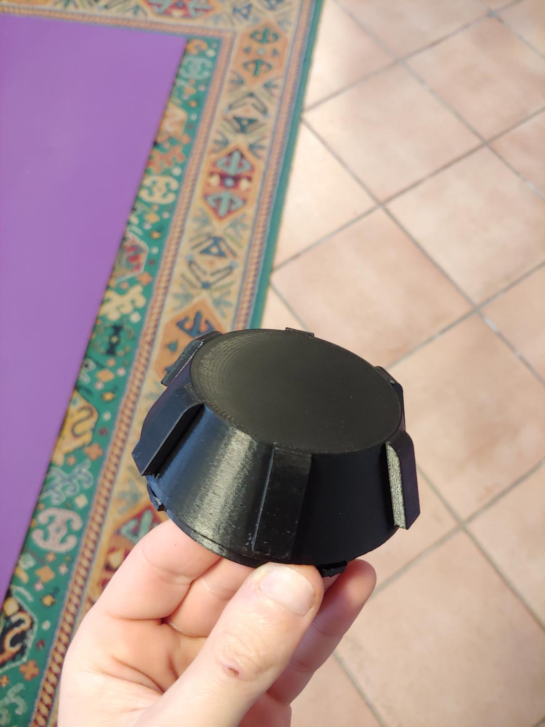

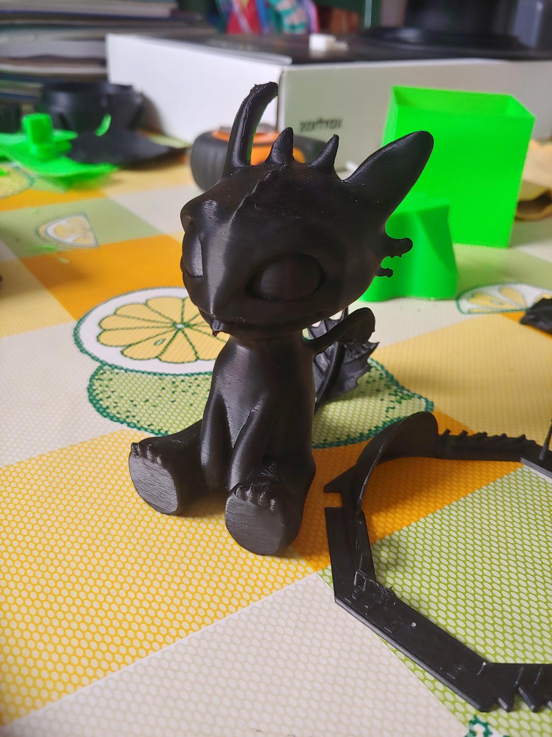

Spinny Inviato 23 Febbraio 2019 Autore Condividi Inviato 23 Febbraio 2019 Questi sono 2 particolari stampati con nuove impostazioni sopra riportate. Il draghetto è stato stampato senza supporti mentre il tappo con dei supporti solo negli agganci. Se troverò impostazioni migliori aggiornerò in futuro il post. Cita Link al commento Condividi su altri siti Altre opzioni di condivisione...
iLMario Inviato 23 Febbraio 2019 Condividi Inviato 23 Febbraio 2019 Ma esattamente che problema hai riscontrato ? Le tue stampe sono di tutt'altro livello rispetto alle mie che nemmeno vedo le imperfezioni.... Cita Link al commento Condividi su altri siti Altre opzioni di condivisione...
Spinny Inviato 23 Febbraio 2019 Autore Condividi Inviato 23 Febbraio 2019 Nelle prime avevo degli accumuli di materiale e in zone a sbalzo il filamento tendeva a cadere formando ponti non perfetti. Se vedi nel primo draghetto l'orecchio non era perfetto mentre nel secondo che ho postato oggi non presenta imperfezioni. Ho stampato in tutto 10 cubi di calibrazione, 8 ponti e 15 test più complessi per migliorare la stampa Cita Link al commento Condividi su altri siti Altre opzioni di condivisione...
iLMario Inviato 23 Febbraio 2019 Condividi Inviato 23 Febbraio 2019 Io come ritrazione sono a valori un po più alti dei tuoi: 3mm e 65mm/s invece di 2 e 50 Se lascio 2 e 50 mi sporca ovunque, come nel tuo caso, però te hai una stampante 10 volte superiore alla mia, quindi ci può stare che tu possa usare valori meno estremi Cita Link al commento Condividi su altri siti Altre opzioni di condivisione...
Spinny Inviato 23 Febbraio 2019 Autore Condividi Inviato 23 Febbraio 2019 23 minuti fa, iLMario dice: Io come ritrazione sono a valori un po più alti dei tuoi: 3mm e 65mm/s invece di 2 e 50 Se lascio 2 e 50 mi sporca ovunque, come nel tuo caso, però te hai una stampante 10 volte superiore alla mia, quindi ci può stare che tu possa usare valori meno estremi Il problema è che con zortrax la ritrazione massima è quella da me impostata. Se sporca può dipendere dall'ugello troppo vicino alla stampa e quando trasla porta a spasso una goccia di materiale appena estruso facendo fili. Con il petg devo stare ancora più alto perché è un problema conosciuto. Prova ad alzare di 0.01 mm a volte basta Cita Link al commento Condividi su altri siti Altre opzioni di condivisione...
