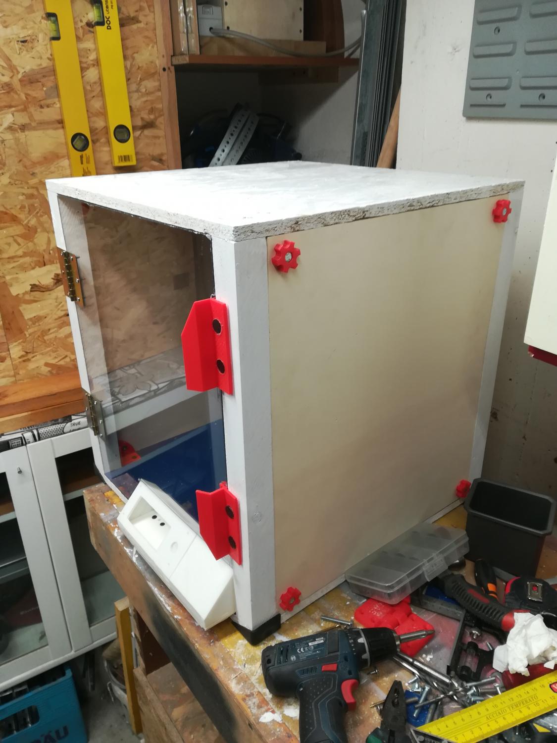

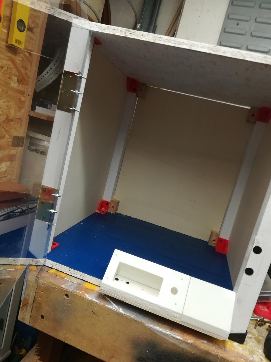

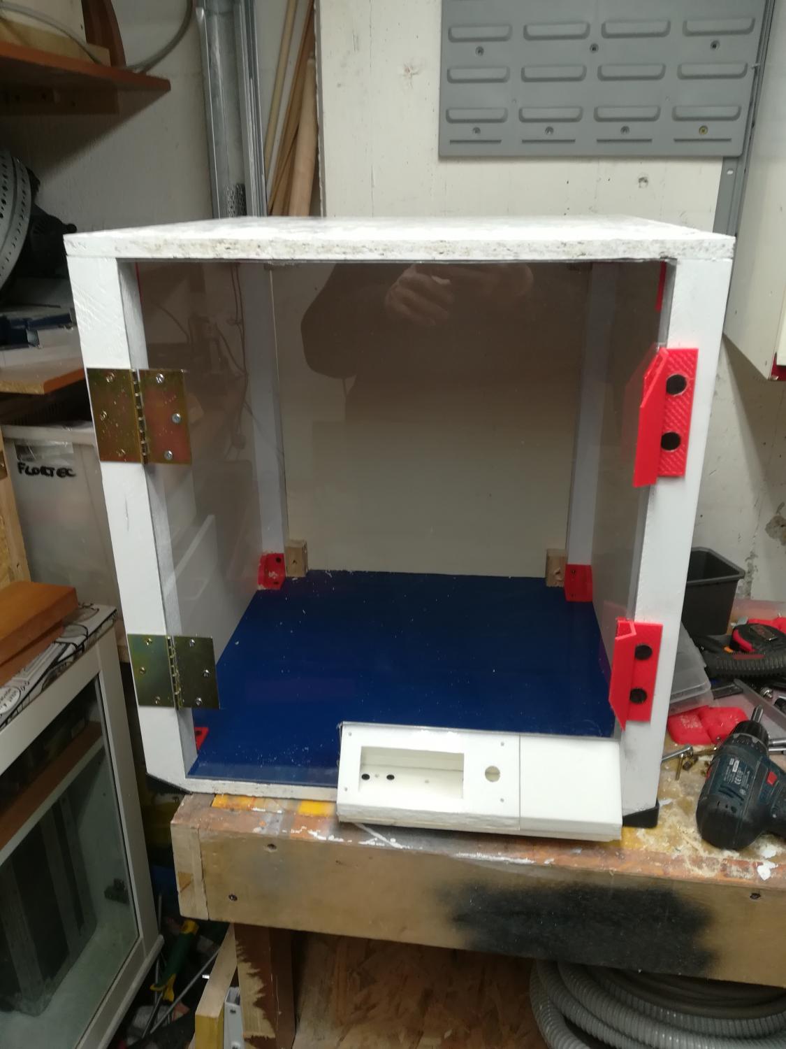

jagger75 Inviato 16 Febbraio 2019 Condividi Inviato 16 Febbraio 2019 geeeteche i3 pro w allora come da titolo mi sto accingendo a construire un box per chiudere la stampante un per attutire il rumore un po perche vorrei iniziare a stampare abs o petg e avete detto tutti che hanno bisog no di temperature ambiente un po stabili per deformazioni o per non rovinare lavori con ventate di aria fredda sui pezzi ecc ecc allora ho un po di domande al genere spero che possiate darmi delucidazioni 1 alimentatore rigorosamente fuori dal box per problemi di temperatura logicamente? 2 scheda anche rigorosamente fuori dal box?per quale motivo?anchessa per problemi di temperatura visto che avendo una ventola di raffreddamento farebbe girre solo aria calda sulla scheda giusto? 3display? 4 hai lati avrei optato sia per pareti di compensato removibili o vetri plexyglass 4mm fermati con dei dati solo hai 4 angoli percio va bene cosi o devo proprio sigillare anche gli spifferi intorno hai vetri o pareti che siano? 5visto che sarebbe un ambiente chiuso si necessità di un ventilatore di estrazione per tenere controllata la temperatura ambiente e per espulsione fumi abs?ma in quel caso non entrerebbe aria fredda da fuori?o non sigillo bene e la lascio passare dagli spifferi delle pareti laterali? 6 insomma ermetico al 100% o basta che sia protetta da grandi sbalzi di temperatura e basta?lo chiedo perche vedo box fatti bene ma con pareti non proprio aderenti e alcuni che riempono di nastro per chiudere ogni dove questo è un prototipo che ho fatto in attesa di fare la bella secondo i vostri consigli 🙂 che dite? p.s. la bobina va internamente attaccata alla stampante in questo modo non mi piace esterna anche se comoda sostituire la preferisco dentro cosi anche la bobina rimane al protetto da intemperie 1 Cita Link al commento Condividi su altri siti Altre opzioni di condivisione...
