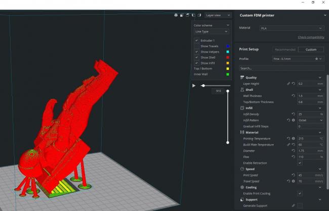

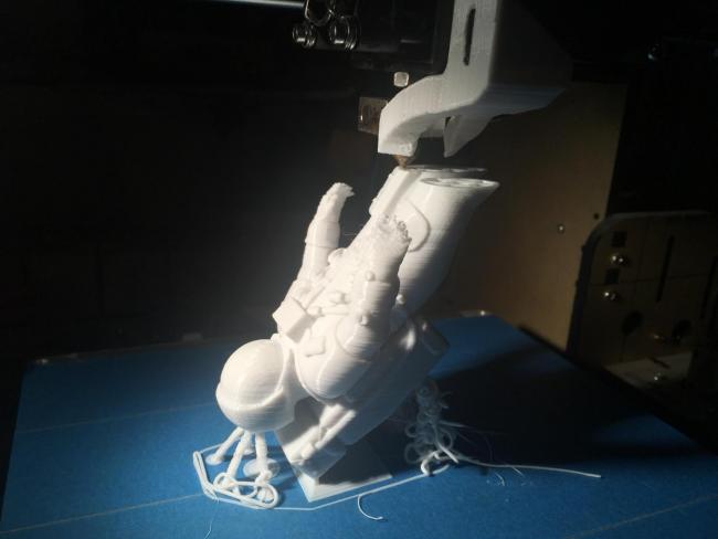

Ho questa stampante da circa un anno e non mi ha mai dato problemi, ma da circa un mese non riesce a stampare oggetti troppo piccoli, come supporti o nel caso della foto le mani dell'astronauta.
Si può notare, come anche il supporto per non farlo sgretolare ho dovuto aggiungere filamento con la penna 3D. :(
Come slicer utilizzo Cura, sotto metto i settaggi.
Mi aiutate no so proprio come fare.😢

se non hai cambiato settaggi e non hai cambiato marca di materiale il problema potrebbe essere di natura meccanica, in particolare dopo un anno l'ugello potrebbe essersi rovinato o ostruito a causa del materiale carbonizzato nel tempo....
per quanto riguarda i settaggi ci hai dati informazioni minime.... lo spessore delle pareti è sbagliato, se hai un ugello da 0,4 devi mettere come spessore un multiplo di 0,4mm altrimenti lo spessore esce sbagliato e perdi un sacco di tempo.
se stampi in PLA la base riscaldata a 60 gradi non serve, è solo uno spreco di potenza

Per quanto riguarda l'ugello ci avevo già pensato è l'avevo già pulito utilizzando la corda di una chitarra.
Proverò anche a vedere se è un problema della temperatura, dato che penso sia troppo alta per il PLA.
Pensate che ci possa essere qualche altro problema da risolvere per ottenere una qualità migliore?
