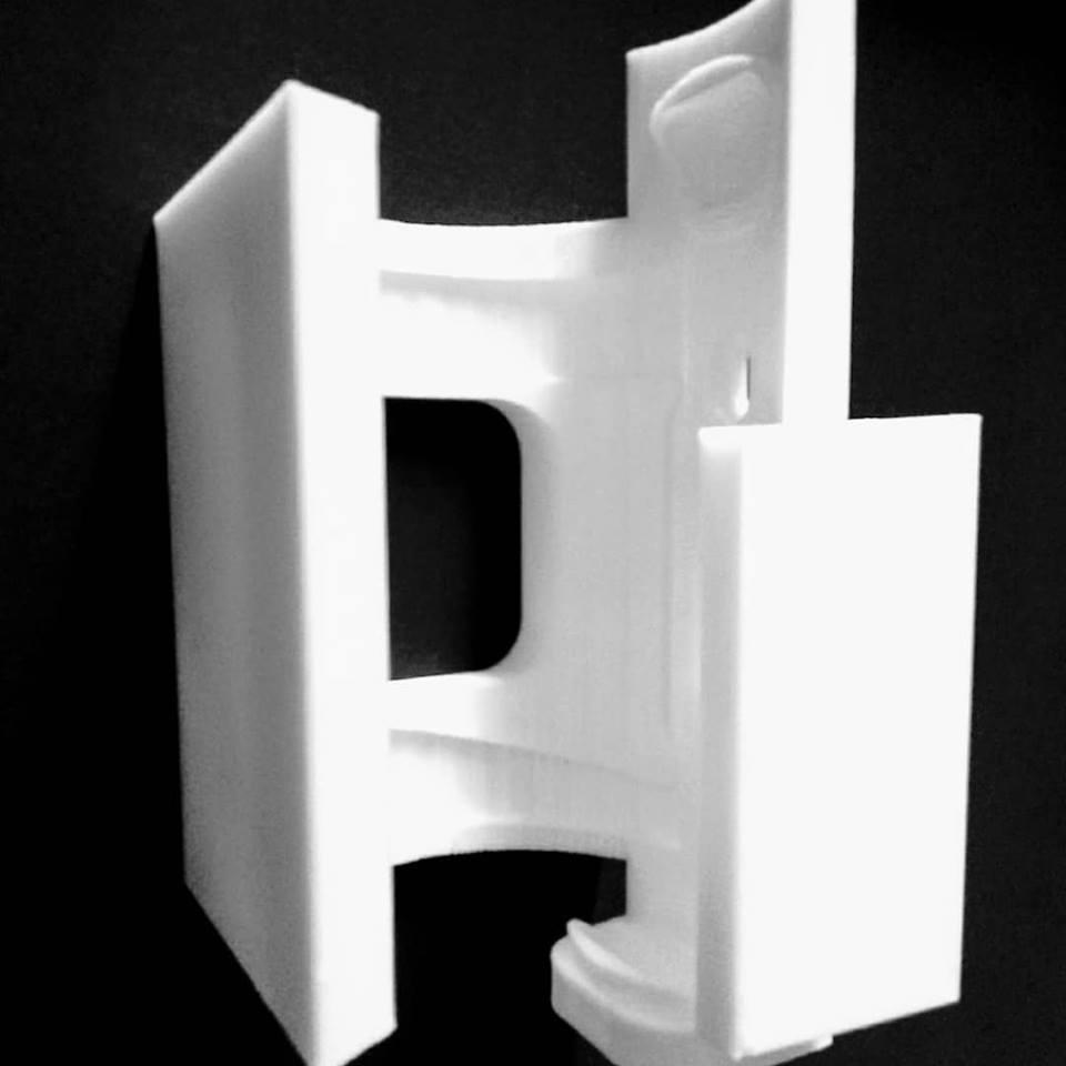

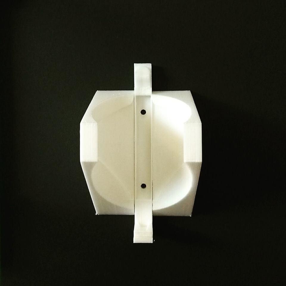

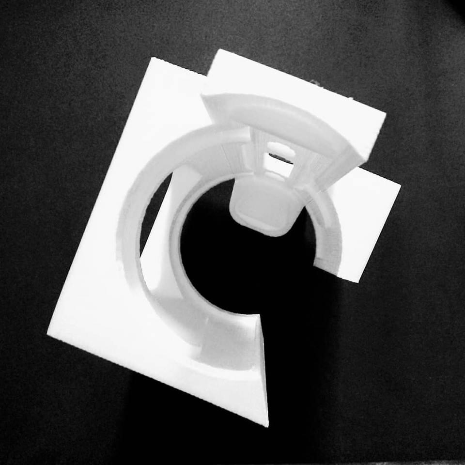

Ciao. Ho usato spesso il PLA per fare gli stampi da cui realizzo vari componenti in carbonio (un portaborraccia lo vedi nella foto del profilo)., lo stampo con lui l'ho creato lo vedi qui in allegato.
Come hanno detto anche gli altri, confermo che la resina epossidica non influisce minimamente sul PLA, non solo quando viene usata per livellare lo stampo stesso ma anche quando lo inserisco all'interno del sacco per il sottovuoto insieme al carbonio già impregnato della resina stessa. Tra l'altro, il PLA resiste anche alla pressione di -1 bar
P.S. ho recentemente provato la resine epossidica sul PETG, nemmeno in questo caso ci sono problemi
