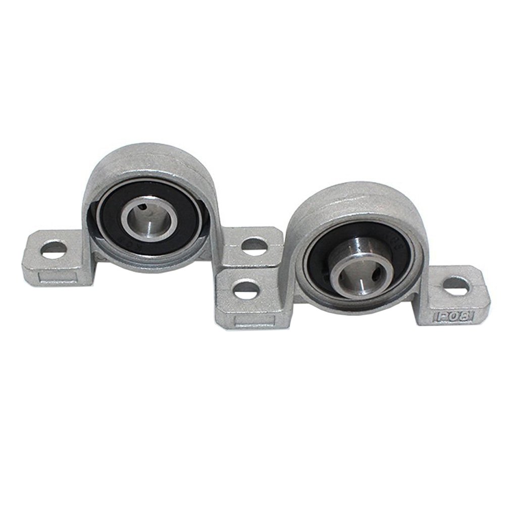

iLMario Inviato 19 Febbraio 2019 Autore Condividi Inviato 19 Febbraio 2019 3 ore fa, Joker78 dice: Vorrei essere una mosca per sentire il rosario di bestemmie che sta lanciando Mario...... zio be... non te lo immagini nemmeno. Comunque ho annullato l'ordine della barra, per un motivo molto semplice: prima ancora di bestemmiare con la barra, vorrei poter stampare anche una benchy fatta come si deve e per una figura alta 3 dita scarse, la barra può essere anche piegata in due, che male non gli fa. Ci penseremo in seguito. Ho però ordinato i raccordi elastici, domani arrivano e ne monto uno, male non gli fa. 4 ore fa, FoNzY dice: un eccentrico, si puo' fare...dimmi solo come lo vuoi che non ho bene capito la storia della barra.... Vedi questo ? Ecco, quando ordinerò la barra, ci sarà a corredo anche questo eccentrico, che ovviamente non è compatibile con la mia stampante. Ho quindi bisogno di una sorta di prulunga, un quadrilotto in sostanza, non pieno (pechè il fondo deve essere aperto), da un lato con i fori per mettere la vite ed attaccarci l'eccentrico qui sopra, con il bullone all'interno (ecco perchè serve non pieno ed aperto sotto, almeno infilo il bottone). Dall'altro lato, devo invece infilare le viti che andranno ad avvitarsi sul telaio della mia stampante (non so se hai presente come è fatto, è come la Ender, ci si possono avvitare accessori con vite e dado priogioniero dentro il telaio stesso) Va da se che ti darò tutte le misure con il calibro, comunque una cosa di questo tipo: +------------+ / /| / / | +-------------+ | | | #| |# | | | | #| |# | / | | / | |/ i "#" sono i buchi per le viti 4 ore fa, jagger75 dice: cmq se hai l ultima la tua barra è gia trapezoidale magari storta si ma trapezoidale t8 passo 2 Sono quasi certo sia trapezoidale, dato che il filetto non è il classico da vite/barra filettata del brico Cita Link al commento Condividi su altri siti Altre opzioni di condivisione...
