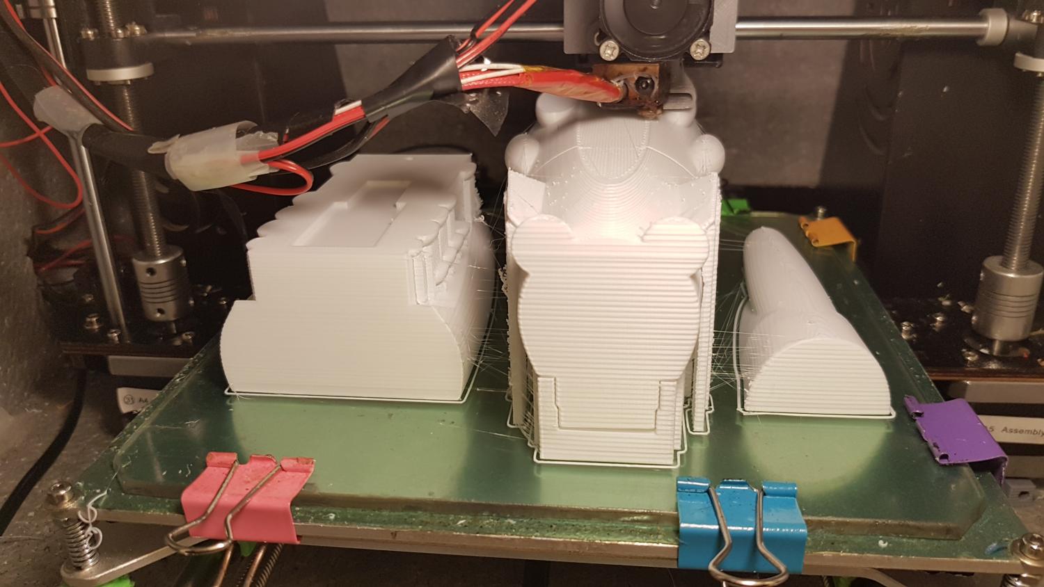

Joker78 Inviato 20 Febbraio 2019 Condividi Inviato 20 Febbraio 2019 6 minuti fa, iLMario dice: Domani provo con il nastro, ma non risolve il problema del vetro non perfetto, che è poi l'argomento del thread.... Dico in ultima cosa poi non dico più niente, lo scotch è molto più imperfetto del vetro, specialmente quello giallo da carrozziere, se lo guardi attentamente vedrai che non è planare ma irregolare, eppure ci stampi lo stesso, non è quel micro decimo che fa la differenza, poi è possibile tu abbia anche il piano un po imbarcato, non lo escludo ma anche io all'inizio ho avuto i tuoi stessi problemi. Cita Link al commento Condividi su altri siti Altre opzioni di condivisione...
iLMario Inviato 20 Febbraio 2019 Autore Condividi Inviato 20 Febbraio 2019 2 minuti fa, Joker78 dice: Dico in ultima cosa poi non dico più niente, lo scotch è molto più imperfetto del vetro, specialmente quello giallo da carrozziere, se lo guardi attentamente vedrai che non è planare ma irregolare, eppure ci stampi lo stesso, non è quel micro decimo che fa la differenza, poi è possibile tu abbia anche il piano un po imbarcato, non lo escludo ma anche io all'inizio ho avuto i tuoi stessi problemi. non è imbarcato. L'ho verificato oggi. Ci sono dei micro avvallamenti, tutto qui. Per questo chiedevo come ci si comporta, se il piano è imbarcato o si cambia o si cambia, ma nel mio caso è dritto, drittissimo (per ora) ma chiaramente se metto sopra un righello (sempre che il righello sia dritto, domani ne compro uno di metallo) si intravede della luce in alcuni punti ma è pochissima, come scritto, decisamente meno di 1mm Cita Link al commento Condividi su altri siti Altre opzioni di condivisione...

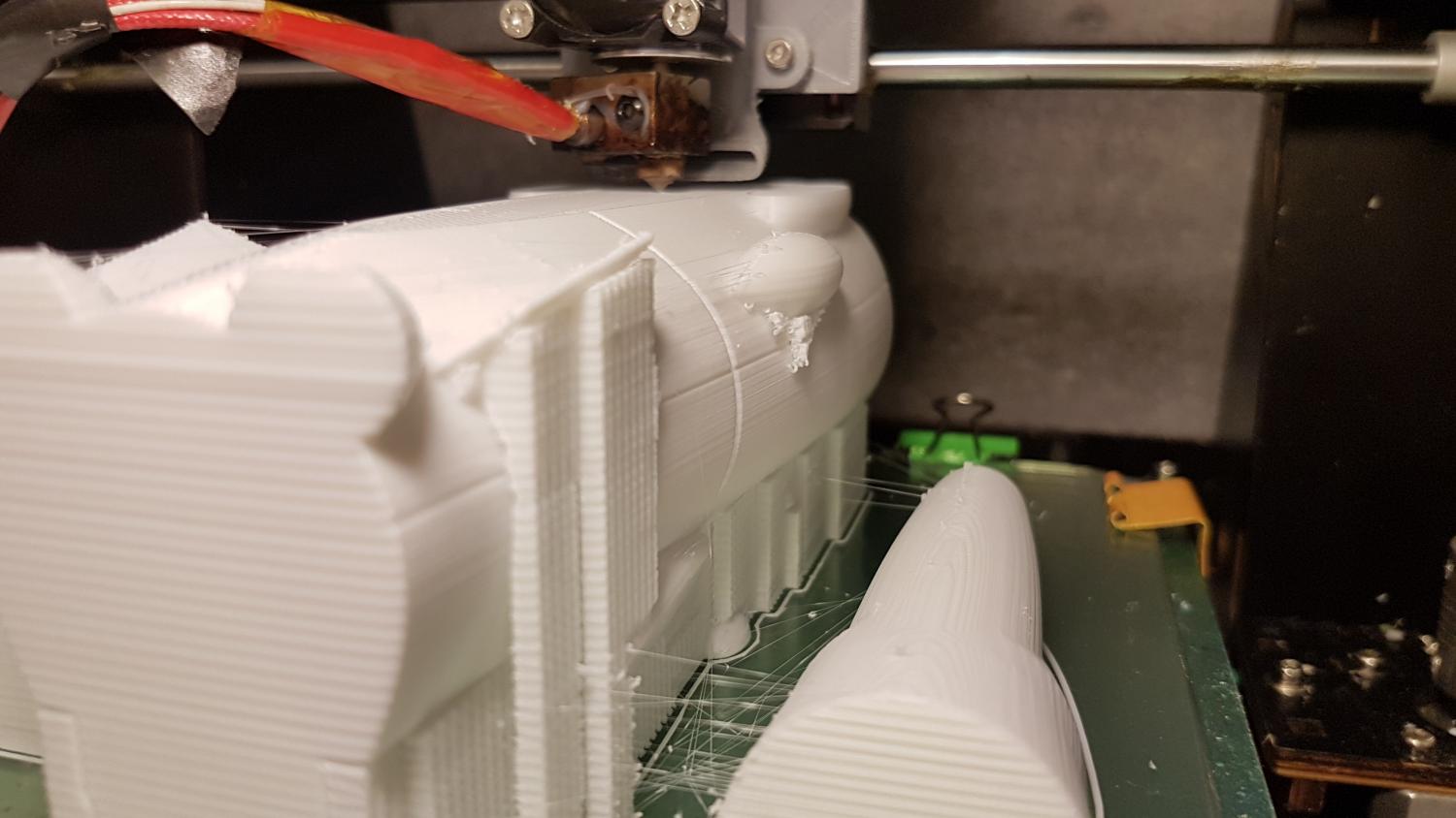

Joker78 Inviato 20 Febbraio 2019 Condividi Inviato 20 Febbraio 2019 Adesso, iLMario dice: non è imbarcato. L'ho verificato oggi. Ci sono dei micro avvallamenti, tutto qui. Per questo chiedevo come ci si comporta, se il piano è imbarcato o si cambia o si cambia, ma nel mio caso è dritto, drittissimo (per ora) ma chiaramente se metto sopra un righello (sempre che il righello sia dritto, domani ne compro uno di metallo) si intravede della luce in alcuni punti ma è pochissima, come scritto, decisamente meno di 1mm Vai tranquillo è nella norma, concentrati sulla adesione del primo layer, vedrai che se attacca bene all'inizio vengono bene anche gli altri, anche il problema del cane secondo me lo puoi risolvere con dei supporti, li dove ti fa il pastrocchio, il resto ti era venuto molto bene, al limite se hai problemi di piano non uniforme si utilizza il brim, che è pratucamente una zattera planare dove poi ci stampi sopra. Cita Link al commento Condividi su altri siti Altre opzioni di condivisione...
iLMario Inviato 20 Febbraio 2019 Autore Condividi Inviato 20 Febbraio 2019 Il cane, prima del casino, stava venendo in maniera eccellente. Anche il fante della scacchiera, prima di collassare era spettacolare. E' questo che mi fa arrabbiare, questa A20M a differenza della mia precedente A10, stampa bene, molto bene, ma c'è qualcosa che non funziona a dovere, non so cosa, e che mi rovina tutte le stampe. Cita Link al commento Condividi su altri siti Altre opzioni di condivisione...
Joker78 Inviato 20 Febbraio 2019 Condividi Inviato 20 Febbraio 2019 7 minuti fa, iLMario dice: Il cane, prima del casino, stava venendo in maniera eccellente. Anche il fante della scacchiera, prima di collassare era spettacolare. E' questo che mi fa arrabbiare, questa A20M a differenza della mia precedente A10, stampa bene, molto bene, ma c'è qualcosa che non funziona a dovere, non so cosa, e che mi rovina tutte le stampe. Sono convinto che se sotto al petto fai un supporto verrebbe molto molto meglio, per il resto sono d'accordo stava venendo bene, non ti abbattere vedrai che da qui ha una settimana inizi ha stampare come un folle, sei sulla strada giusta. Cita Link al commento Condividi su altri siti Altre opzioni di condivisione...
Joker78 Inviato 20 Febbraio 2019 Condividi Inviato 20 Febbraio 2019 Guarda io stampo su vetro utilizzando la lacca, se noti il primo layer non è schiacciato propio perché riesce ad attaccare bene subito, non far caso hai fili qua e la quella è la ventola che raffreddava troppo,in più utilizzo i supporti che aiutano tantissimo nella stampa di alcuni particolari, addirittura il mio marlin è la versione 1.0. Vedrai che una volta presa confidenza stampi anche le bestemmie 😂 Cita Link al commento Condividi su altri siti Altre opzioni di condivisione...

iLMario Inviato 20 Febbraio 2019 Autore Condividi Inviato 20 Febbraio 2019 26 minuti fa, Joker78 dice: Sono convinto che se sotto al petto fai un supporto verrebbe molto molto meglio, per il resto sono d'accordo stava venendo bene, non ti abbattere vedrai che da qui ha una settimana inizi ha stampare come un folle, sei sulla strada giusta. Ma non avrebbe senso. Quella è la stampa di prova della stampante, tutti la stampano così com'è, se io devo aggiungere supporti (e tra l'altro non ho l'stl ma solo il gcode) significa che qualcosa non quadra Cita Link al commento Condividi su altri siti Altre opzioni di condivisione...
Joker78 Inviato 20 Febbraio 2019 Condividi Inviato 20 Febbraio 2019 1 minuto fa, iLMario dice: Ma non avrebbe senso. Quella è la stampa di prova della stampante, tutti la stampano così com'è, se io devo aggiungere supporti (e tra l'altro non ho l'stl ma solo il gcode) significa che qualcosa non quadra Lo stampi anche con le velocità e temperature impostate in automatico? Cita Link al commento Condividi su altri siti Altre opzioni di condivisione...
iLMario Inviato 20 Febbraio 2019 Autore Condividi Inviato 20 Febbraio 2019 Si, fa tutto il gcode e va decisamente piano. Per la temperatura, ho provato anche a cambiare, ma il pastrocchio c'era uguale Cita Link al commento Condividi su altri siti Altre opzioni di condivisione...
