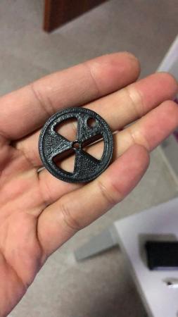

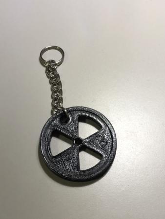

marianogri Inviato 23 Febbraio 2019 Autore Inviato 23 Febbraio 2019 Ragazzi buonasera... per il momento ho risolto limando i fori di fissaggio del supporto 3DTouch in modo da poterlo far traslare più in alto di qualche mm... volevo un’informazione sulla qualità di stampa se è possibile.. secondo voi è possibile ottenere una qualità superficiale migliore? Setting adoperato:Qualità: 0,1mm/stratoVelocità: 35mm/sRiempimento: 100%Z hop attivatoEventualmente, quali sono i criteri per impostare la larghezza dello strato? Thanks [emoji16]Inviato dal mio iPhone utilizzando Tapatalk Cita
