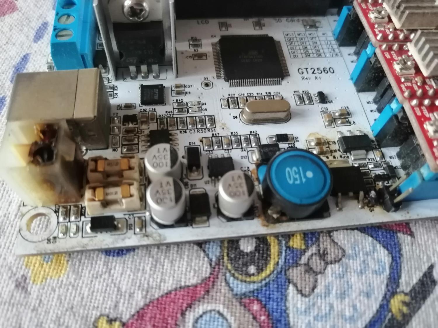

roberto76milano Inviato 22 Febbraio 2019 Inviato 22 Febbraio 2019 ciao come da titolo si e' bruciata la scheda madre della geeetech modello gt2560 rev a+. tutto e' cominciato con una perdita di passi dell'asse y durante la stampa (sull'asse y avevo montato un driver viola drv 8825 gli altri erano gli originali rossi), poi ogni tanto si bloccava la stampa senza motivo e successivamente ha iniziato a spegnersi e andare in reset per poi riaccendersi. dopo andava ma appena arrivava in temperatura (petg) e partiva si spegneva di nuovo...ho provato a eliminare il driver viola di y e riportarla in temperatura e vedevo che andava bene, allora ho ordinato dei nuovi driver viola per sostituirlo, oggi e' arrivato per posta lo ho montato ma faceva la stessa cosa fino che si e' spenta e non andava piu' (alimentatore acceso ok) allora ho provato a muovere il connettore di alimentazione e si e' riaccesa, controllando meglio ho visto che il connettore si e' bruciato...fuso!!! ho smontato la scheda e...urca urca un componente e' bruciato, chiamato Q4 poi analizzandola bene ho trovato anche un micro condensatore segnato forse bruciato chiamato sulla scheda c31 si vede sotto la scaldata. penso che si potrebbe anche riparare dato che da menu' funziona tutto e i motori si muovono...magari in futuro provo a sostituire il connettore con un morsetto a vite per eliminare il connettore (li odio), e i componenti bruciati...anche se saldare cose cosi' micro la vedo un'impresa!! quindi per ora mi serve un'altra scheda da comprare e non so' cosa ci sia in giro e magari qualcosa di meglio in termini di prestazioni, vorrei una scheda che abbia le viti e non i connettori (alimentazione, ventole,motori,ecc) , chiaramente con driver polulo visto che ne ho 5 viola nuovi di pacca e gli altri rossi vecchi + uno viola. pero' ho paura di bruciarla perche' non ho idea di cosa possa aver causato la rottura dell'altra...un anno fa circa ho mandato in corto lievemente e velocemente l'hotend dell'estrusore pulendolo con lo spazzolino di ferro...ma comunque non era successo nulla ci ho stampato l'impossibile per un anno di fila..dubito sia stato quelo lo ho sostituito con uno nuovo 1 mese fa, non vorrei ci sia finito un pezzettino metallico sopra (mi e' saltata via una molletta che tiene il piatto in carbonio proprio prima che succedesse il fattaccio), o magari i gatti...facile ora e' chiusa dentro un armadietto! ho visto che c'e' una bella scheda in vendita che puo' pilotare 6 driver si chiama Megatronics V2.0 Atmega2560-16AU Cita

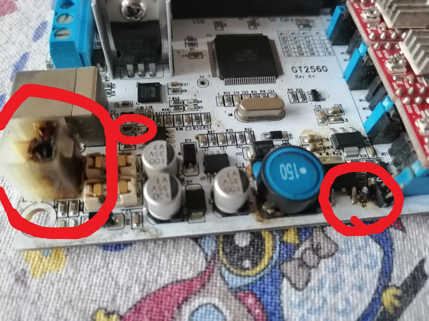

roberto76milano Inviato 22 Febbraio 2019 Autore Inviato 22 Febbraio 2019 parti bruciate visibili p.s la scheda ha 3 anni e mezzo usata in malomodo per giorni di fila senza sosta anche a temperature atmosferiche alte come raffreddamento una ventola da 80mm da pc piazzata davanti la scheda madre e collegata al connettore di alimentazione. Cita

Alep Inviato 22 Febbraio 2019 Inviato 22 Febbraio 2019 Il componente Q4 è un AP2305AGN che secondo lo schema elettrico serve per gestire la corrente di alimentazione via usb. Non credo che i due incidenti siano collegati (transitor q4 e connettore bruciato) e secondo me il q4 poteva essere bruciato già da tempo e semplicemente non te ne sei mai accorto (è una mia stima, prendila con beneficio di inventario ma io penso sia successo cosi ma potrei sbagliare). Il connettore si è bruciato perchè è sottodimensionato di fabbrica per le correnti che ci devono passare. A nuovo funziona bene ma come il connettore invecchia perde di qualità il contatto e visto le forti correnti tende a scaldarsi, poi scaldando si ossida e questo peggiora le cose e scalda ancora di più fino a bruciarsi. Per evitare questo tipo di problemi e non solo con questa marca di schede è consigliabile dotarsi almeno per il piatto di un mosfet esterno che scarica la scheda dalle forti correnti necessarie per il riscaldamento del piatto. La modifica dello step motor potrebbe aver fatto salire l'assorbimento anche di un solo amper ma che potrebbe essere stata la classica goccia che fa traboccare il vaso. Questo che hai riscontrato tu e non solo tu (parlo del connettore bruciato) è l'unico punto debole di questa scheda (mica punto debole da poco), Io stesso ho finito per saldare direttamente i cavi sotto il connettore per lo stesso motivo tuo, solo me ne sono accorto leggermente prima. Cita
roberto76milano Inviato 22 Febbraio 2019 Autore Inviato 22 Febbraio 2019 1 ora fa, Alep dice: Il componente Q4 è un AP2305AGN che secondo lo schema elettrico serve per gestire la corrente di alimentazione via usb. Non credo che i due incidenti siano collegati (transitor q4 e connettore bruciato) e secondo me il q4 poteva essere bruciato già da tempo e semplicemente non te ne sei mai accorto (è una mia stima, prendila con beneficio di inventario ma io penso sia successo cosi ma potrei sbagliare). direi di si... 1 ora fa, Alep dice: Il connettore si è bruciato perchè è sottodimensionato di fabbrica per le correnti che ci devono passare. A nuovo funziona bene ma come il connettore invecchia perde di qualità il contatto e visto le forti correnti tende a scaldarsi, poi scaldando si ossida e questo peggiora le cose e scalda ancora di più fino a bruciarsi. e si bhe' ha parecchi anni e direi che ossidazione penso c'era anche perche' io mai tolto ne pulito. Per evitare questo tipo di problemi e non solo con questa marca di schede è consigliabile dotarsi almeno per il piatto di un mosfet esterno che scarica la scheda dalle forti correnti necessarie per il riscaldamento del piatto. La modifica dello step motor potrebbe aver fatto salire l'assorbimento anche di un solo amper ma che potrebbe essere stata la classica goccia che fa traboccare il vaso. Questo che hai riscontrato tu e non solo tu (parlo del connettore bruciato) è l'unico punto debole di questa scheda (mica punto debole da poco), Io stesso ho finito per saldare direttamente i cavi sotto il connettore per lo stesso motivo tuo, solo me ne sono accorto leggermente prima. bhe' ora e' bruciata e quindi penso di metterla da parte di sicuro son testardo e provero' a ripararla tanto non si spende molto e se non ci riesco...e....la butto. ora sto cercando qualcosa di meglio magari 32 bit Cita
