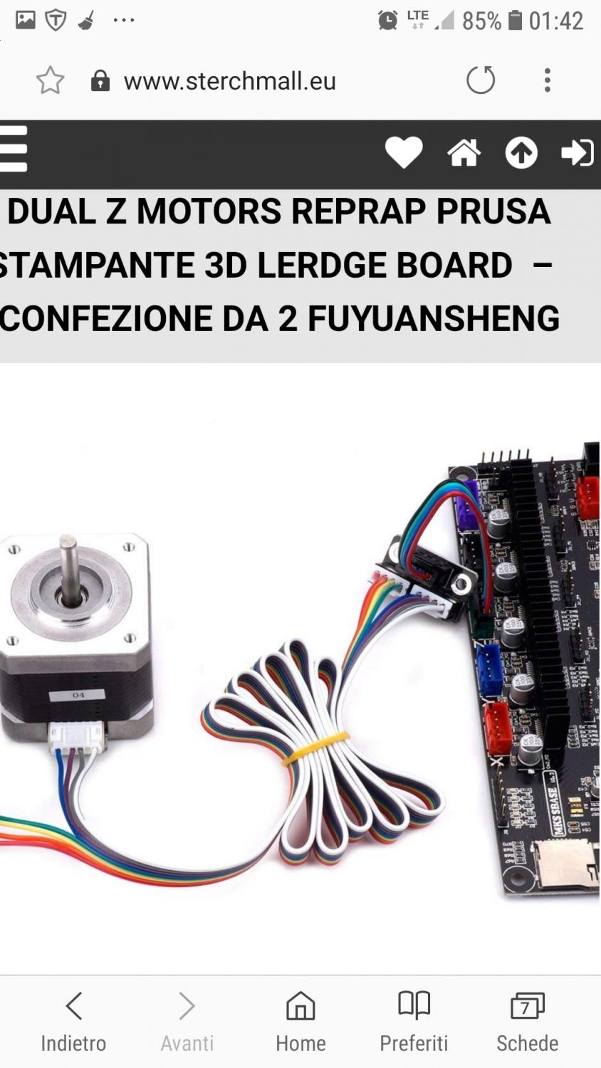

Joker78 Inviato 24 Febbraio 2019 Inviato 24 Febbraio 2019 46 minuti fa, roberto76milano dice: a dire il vero il filmware me lo ha sistemato adryzz io ci capisco na cippa...imparero' cosi' non stresso adryzz! avevamo messo i due motori z su due driver separati utilizzando il connettore del secondo estrusore perche' avevo (e continuavo ad avere lo stesso) problemi di sollevamento di z la parte destra si alzava di piu' di quella sinistra... ora sto leggendo qua' e la' e sto guardando video su youtube di questa scheda per capire come fare i vari aggiornamenti filmware adattatore del tipo? Questo ci serve anche ha me altrimenti un motore lo possiamo vendere Cita
roberto76milano Inviato 24 Febbraio 2019 Autore Inviato 24 Febbraio 2019 ah quindi lo vendono gia' fatto, ma....montando due motori sullo stesso driver non si ha perdita di potenza?? come driver ho 8825 i miei motori non hanno connettori sul motore hanno i fili saldati non mi basterebbe saldarli assieme tra di loro? Cita
Joker78 Inviato 24 Febbraio 2019 Inviato 24 Febbraio 2019 8 ore fa, roberto76milano dice: ah quindi lo vendono gia' fatto, ma....montando due motori sullo stesso driver non si ha perdita di potenza?? come driver ho 8825 i miei motori non hanno connettori sul motore hanno i fili saldati non mi basterebbe saldarli assieme tra di loro? Non lo so aspettiamo Alep magari lui ne sa di più, lo devo prendere anche io. Cita
Hinokami Inviato 24 Febbraio 2019 Inviato 24 Febbraio 2019 Se collegati in parallelo (come lo sono tutte le schede cinesi) la corrente, concettualmente, è la metà per ogni motore. Ma non credo l'asse Z ne risenta più di tanto. Effettivamente da Marlin puoi configurare l'estrusore mancante come ulteriore motore. E si, saldandoli insieme tra loro li colleghi in parallelo. Cita
Joker78 Inviato 24 Febbraio 2019 Inviato 24 Febbraio 2019 34 minuti fa, Hinokami dice: Se collegati in parallelo (come lo sono tutte le schede cinesi) la corrente, concettualmente, è la metà per ogni motore. Ma non credo l'asse Z ne risenta più di tanto. Effettivamente da Marlin puoi configurare l'estrusore mancante come ulteriore motore. E si, saldandoli insieme tra loro li colleghi in parallelo. Cioè se prendo l'adattatore da me postato i motori avranno una potenza -50%? Cita
